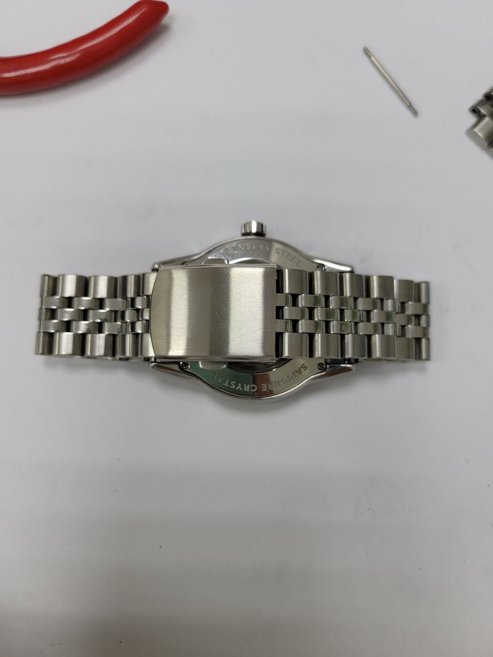

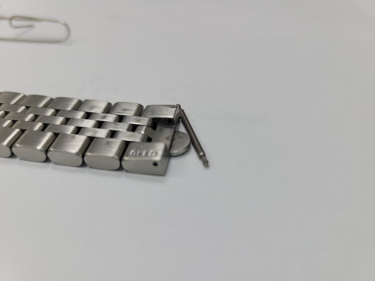

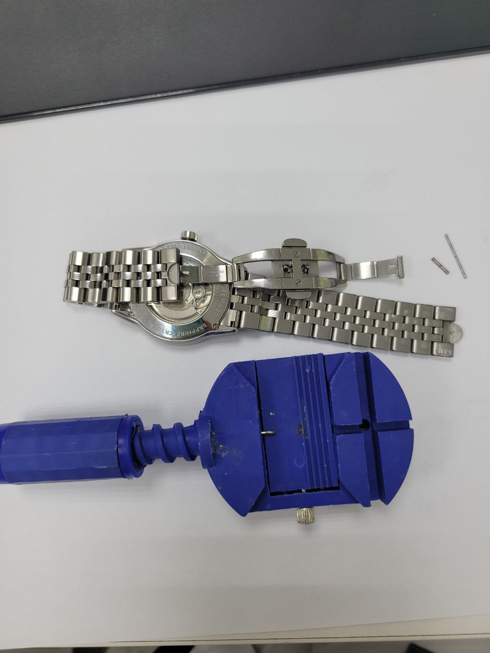

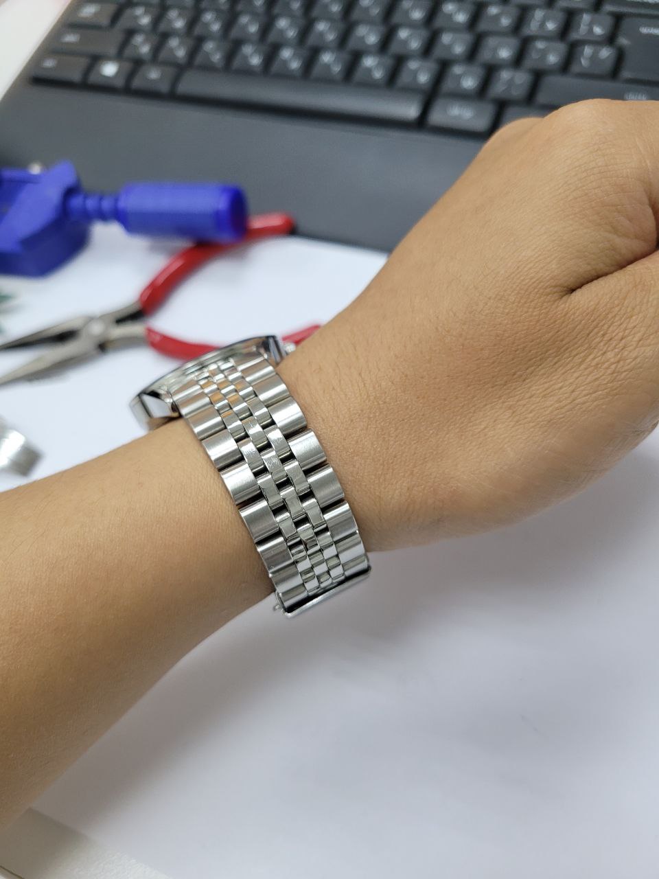

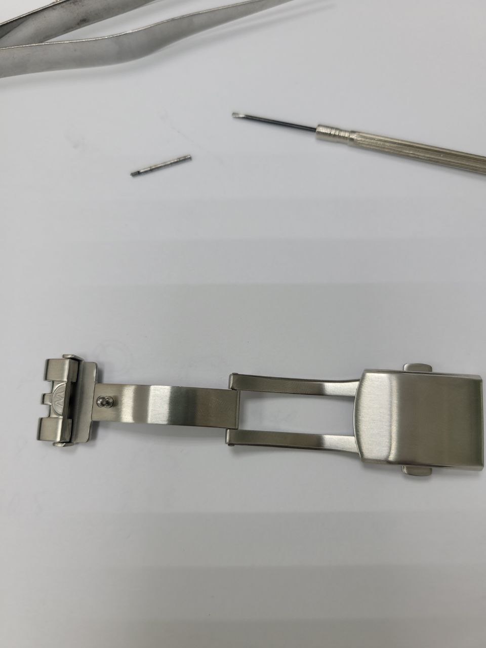

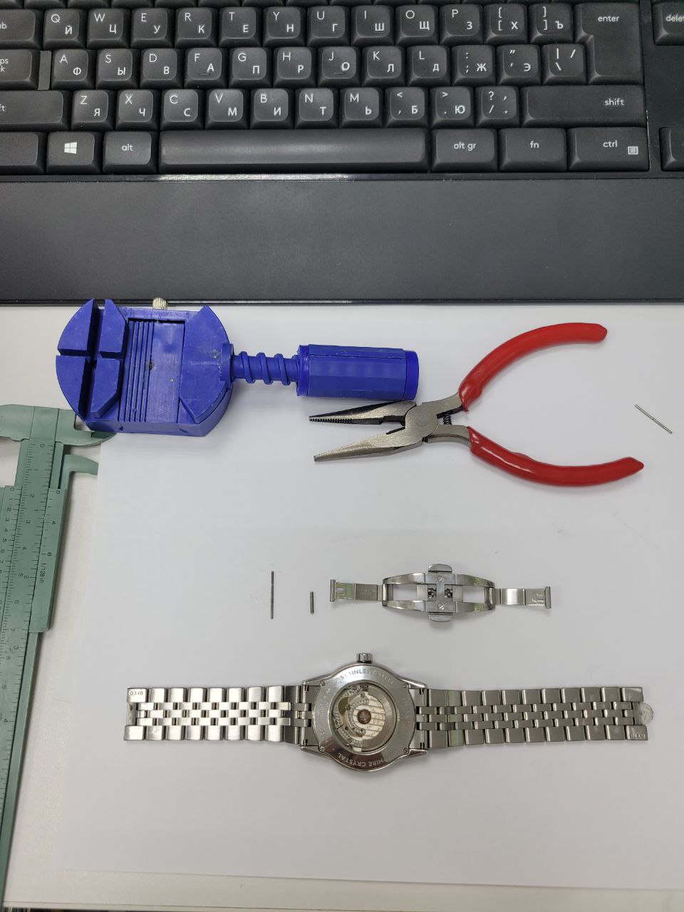

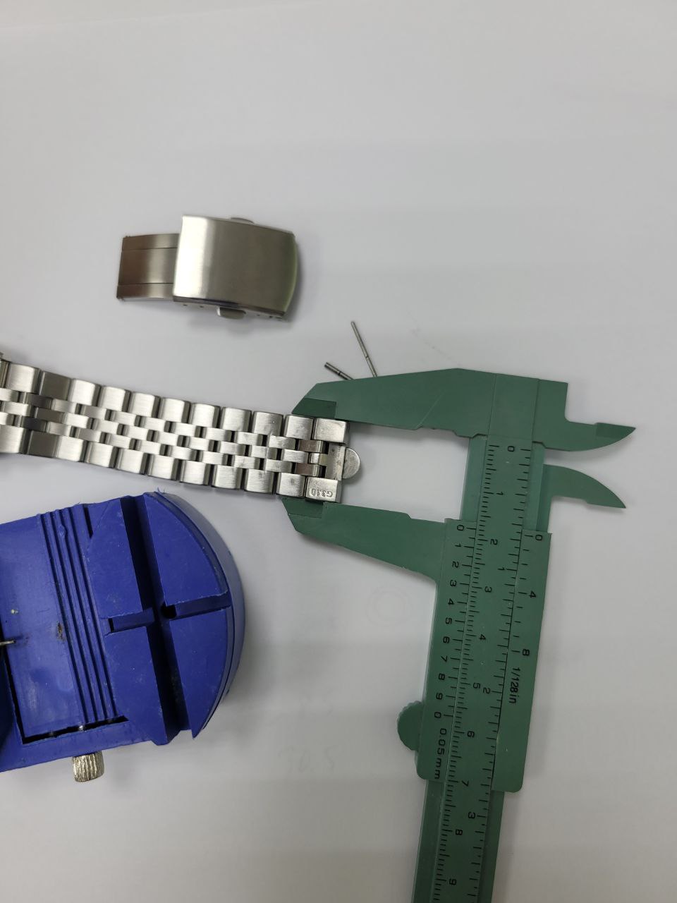

Здравствуйте, решил заменить на своих часах застежку бабочку на раскладную застежку по причине отсутствия микрорегулировки размера и неудобства при положении часов на столе. Может кому будет полезно
Подобрал на али клипсу нужного размера. В моем случае 20 мм внешний размер, 18 мм внутренний.

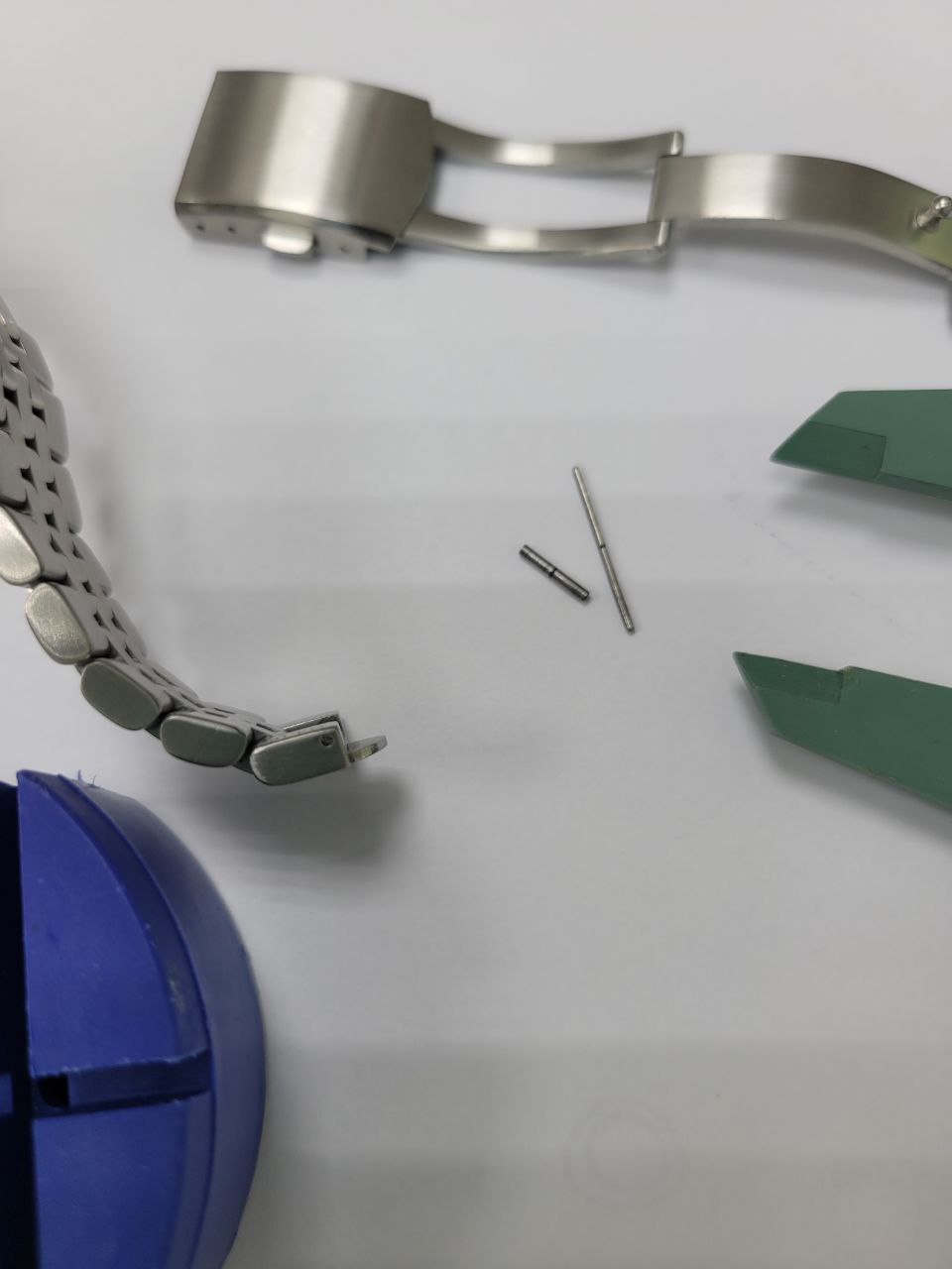

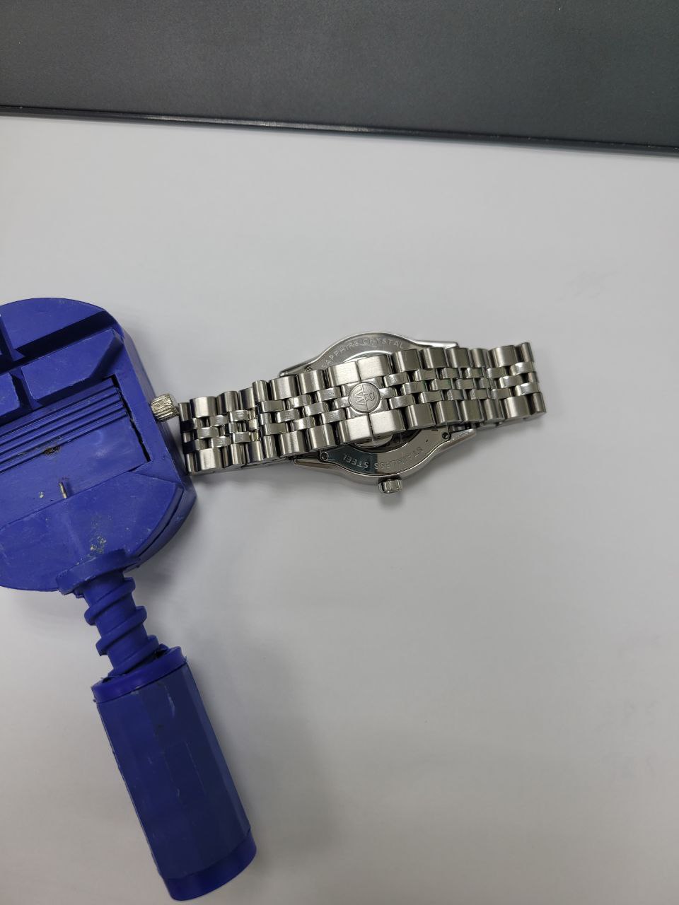

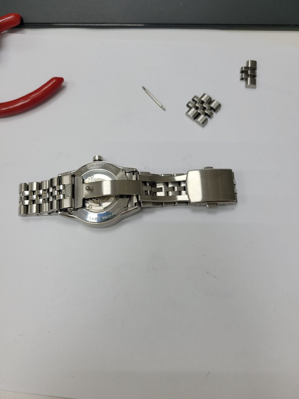

Снял бабочку, выдавил штифт.

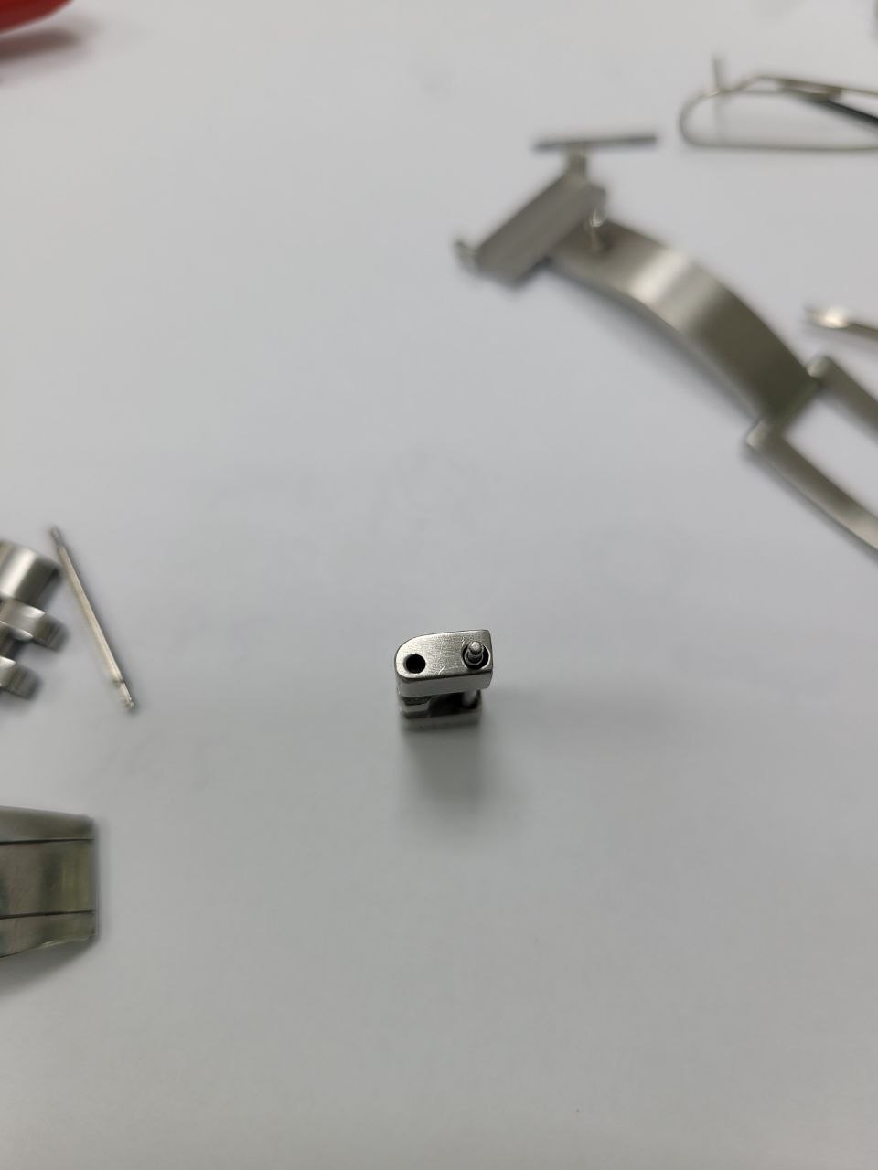

Концевые звенья имеют отверстия , но они малы для шпильки от клипсы, увеличил размер

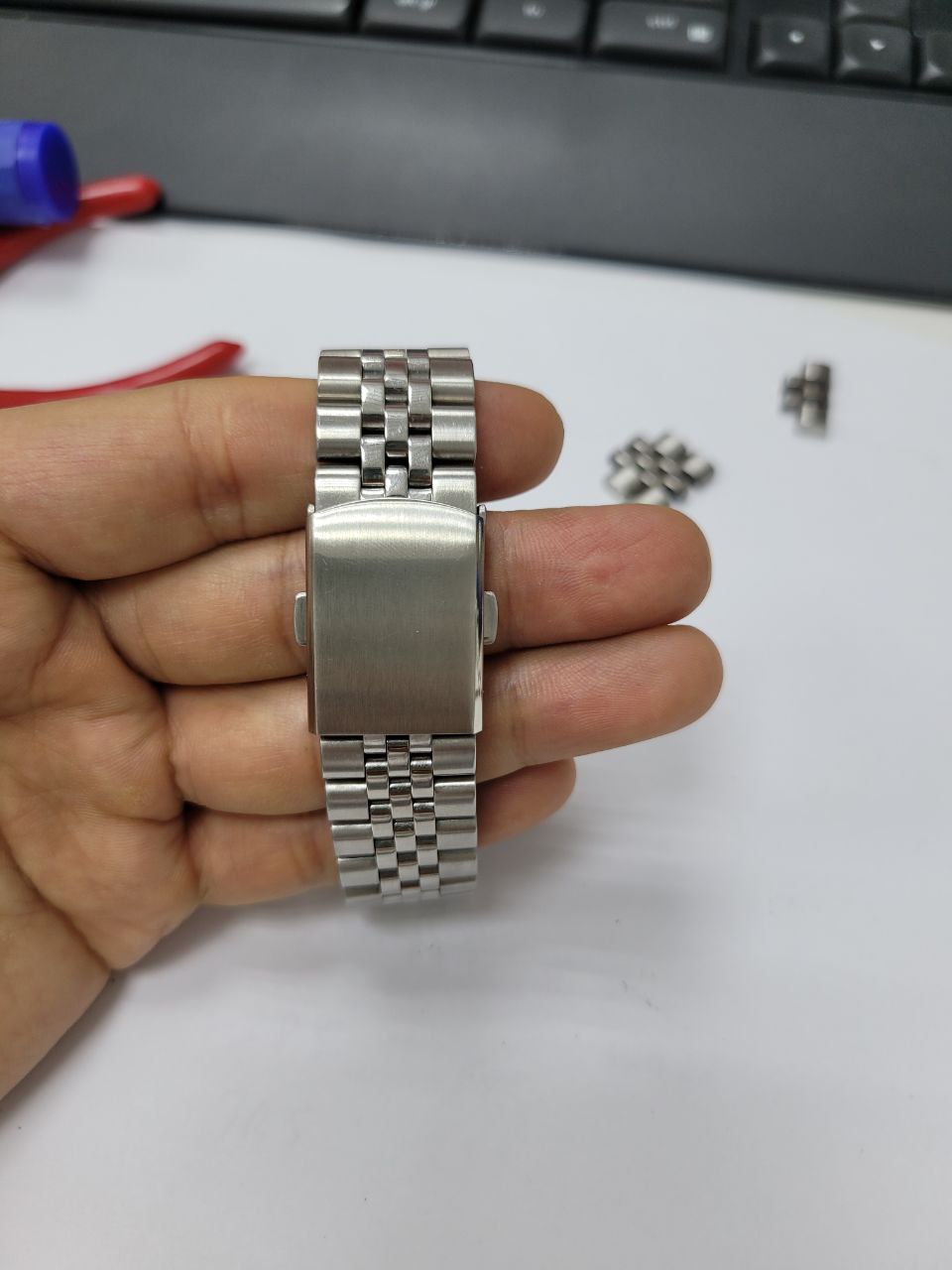

Собрал все с новой клипсой и подобрал размер браслета
