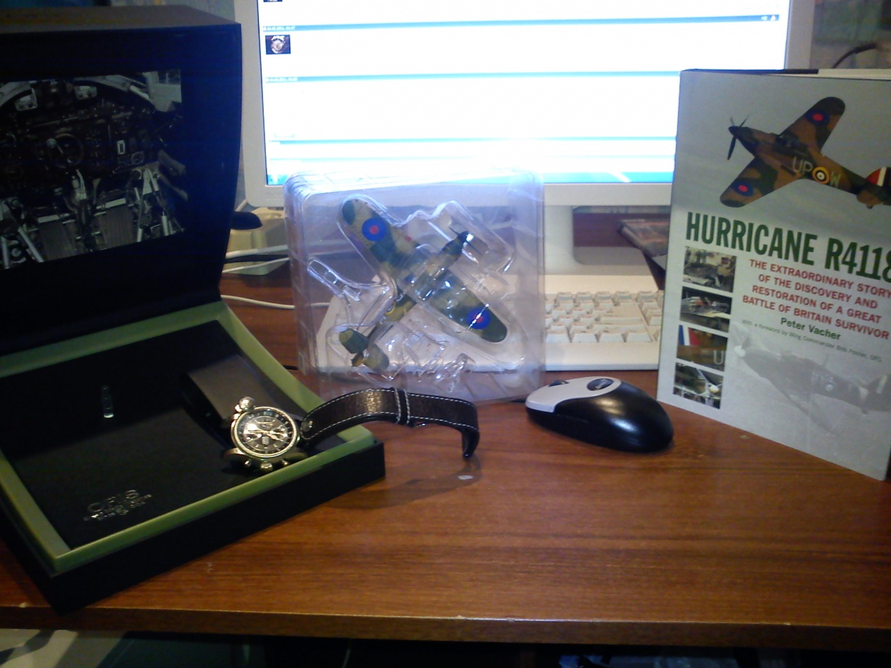

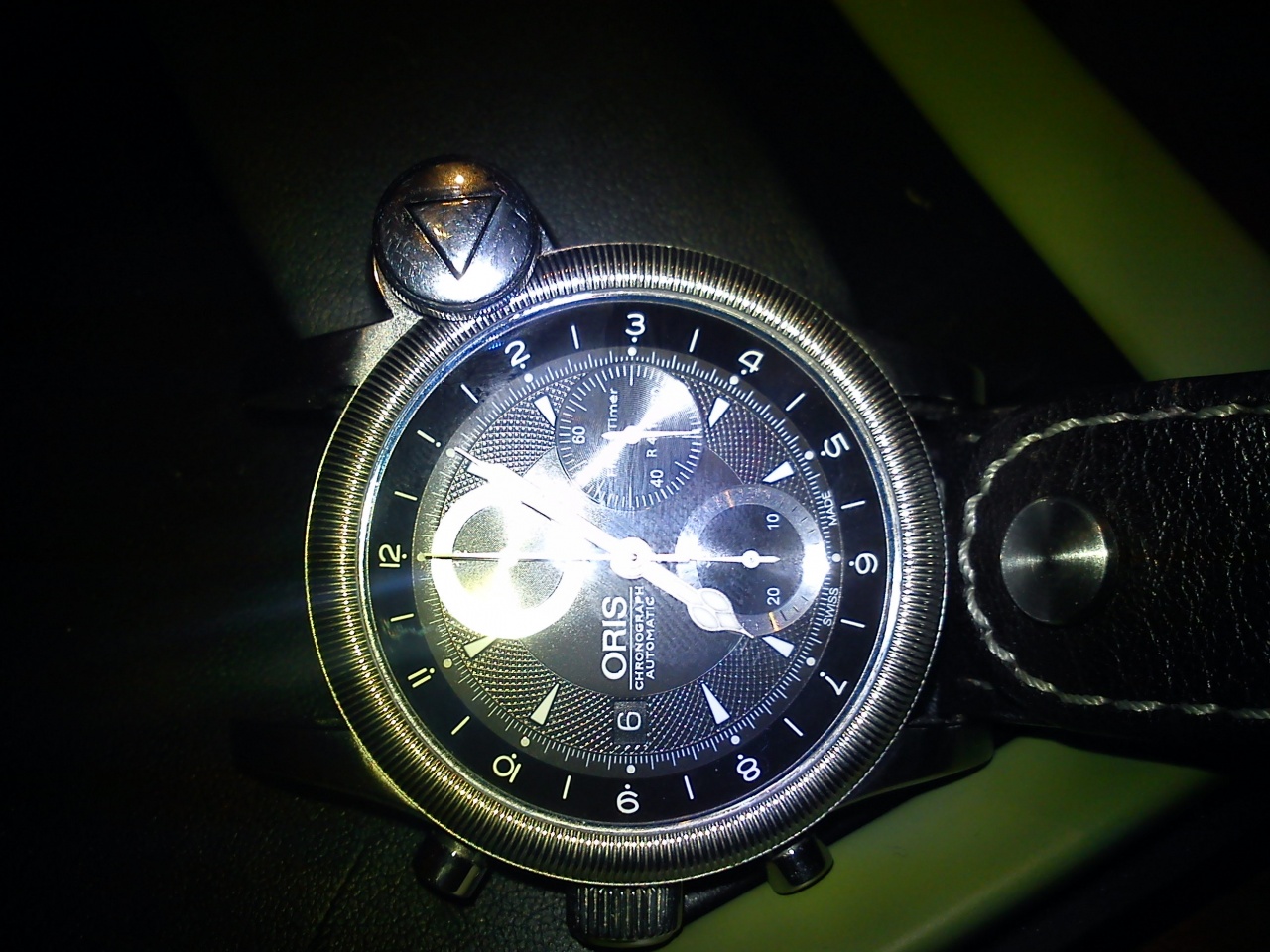

Вот. Фотику как назло сынуля голову свернул, посему телефонофотки.
