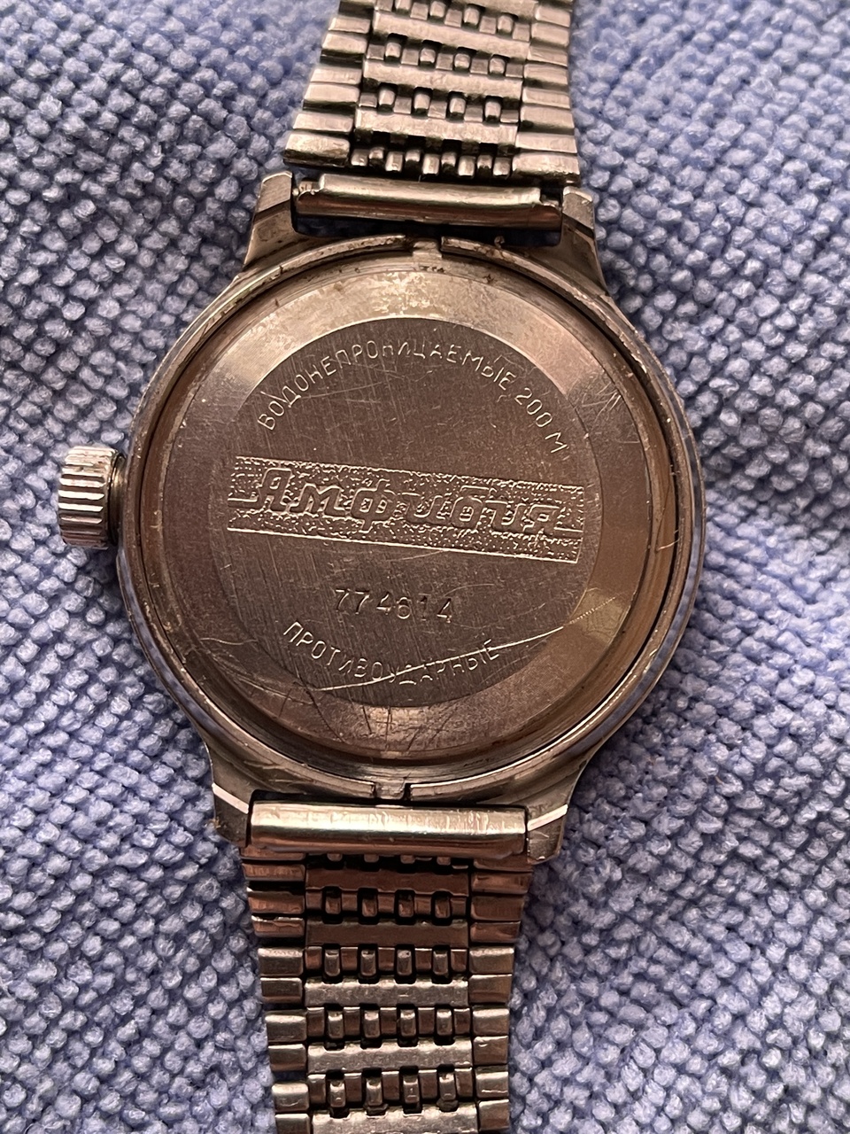

Здравствуйте Всем, подскажите чем отличаются механизмы часов Восток Амфибия 774614 от 409537

крышечки откройте, так непонятно.. ну или морды покажите. как минимум можно будет сказать - с календарем у Вас или нет..

Номера что Вы привели это серийные номера часов. Они не указывают ни на что. Используются для внесения в паспорт для гарантийного ремонта. По фото похоже что оба экземпляра имеет автоподзавод и тогда в них механизм 2416Б (с одинарным календарем). То есть ответ: ничем. Если часы имеют одинаковые функции то и механизм там одинаковый.
Так же интересно чем продиктован Ваш вопрос? Что конкретно Вы хотите понять?
Ну и на последок: что бы точно сказать о различиях надо открыть часы. В одних может стоять советский механизм а в других российский. Для вас это важно? И тд.
На крышках Амфибий-автоматов было слово «Автоподзавод», в восьмигранку 2416 не ставился. А вот 42-й корпус на ручном 2414 был — так что я бы ставил на то, что в обоих часах 2414. Если, конечно, они — не котлеты.
По сути, тут дискутировать не о чем: оба корпуса под 24-й калибр, какой его вариант хочешь — такой и ставь.

А разве 2414 ставили в восьмигранку? Вроде только 2409... С завода, разумеется.
ТС, у Вас на правой даже гайки нет. Подденьте чем нибудь крышку за язычок, и увидите механизм. Заодно и нам покажите

Вообще — да, не ставился. В восьмигранке был 2409, вы совершенно правы.
Глобально 2409 от 2414 не отличается, и я решил на всякий случай не лезть в дебри и не путать человека, ибо 2409 есть в «тонком» и «толстом» (с длинными трибами и накинутым без остальных потрохов календарного устройства мостом), а 2414 всегда в одной поре.
