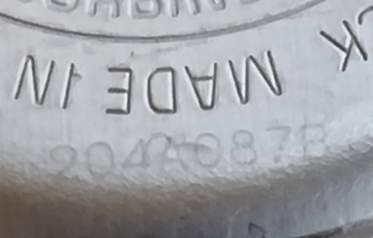

Добрый день уважаемые форумчане, есть вопрос по Casio G-Shock 5600bb-1e, может кто подскажет как определить дату производства? На крышке не могу найти серийный номер.
И вопрос по настройке, я так понимаю кнопка подсветки, работает только как кнопка подсветки, ей нельзя настраивать время? Так как при настройке, время, дату и тд могу настраивать только вперёд, кнопка подсветки при настройке назад не работает.

Вот например номер на моих G-5600E:
Внимательно смотрите,- найдете.
По этой шпаргалке, которую нашел в посте ziv333, поймете дату производства.
номер типа DDDLDDDL (D - цифра, L - буква)
первые 3 D и L - код фабрики
вторые 3 D - день, когда часы произведены. вторая L - год производства (точнее, сборки).
A - 1 год десятилетия, B - второй год десятилетия ... J - 10-й год десятилетия, соответственно.
отсюда, учитывая то обстоятельство, что в 2002 такой модели не было, то часы из первого поста собраны в 212 день 2012 года (если я правильно всё разглядел).
такие данные указываются не на всех моделях, а только на "особенных" - всякие серии типа "авиаторы", "master of G" и прочие. ну и, само собой, на всей лимите в обязательном порядке.
