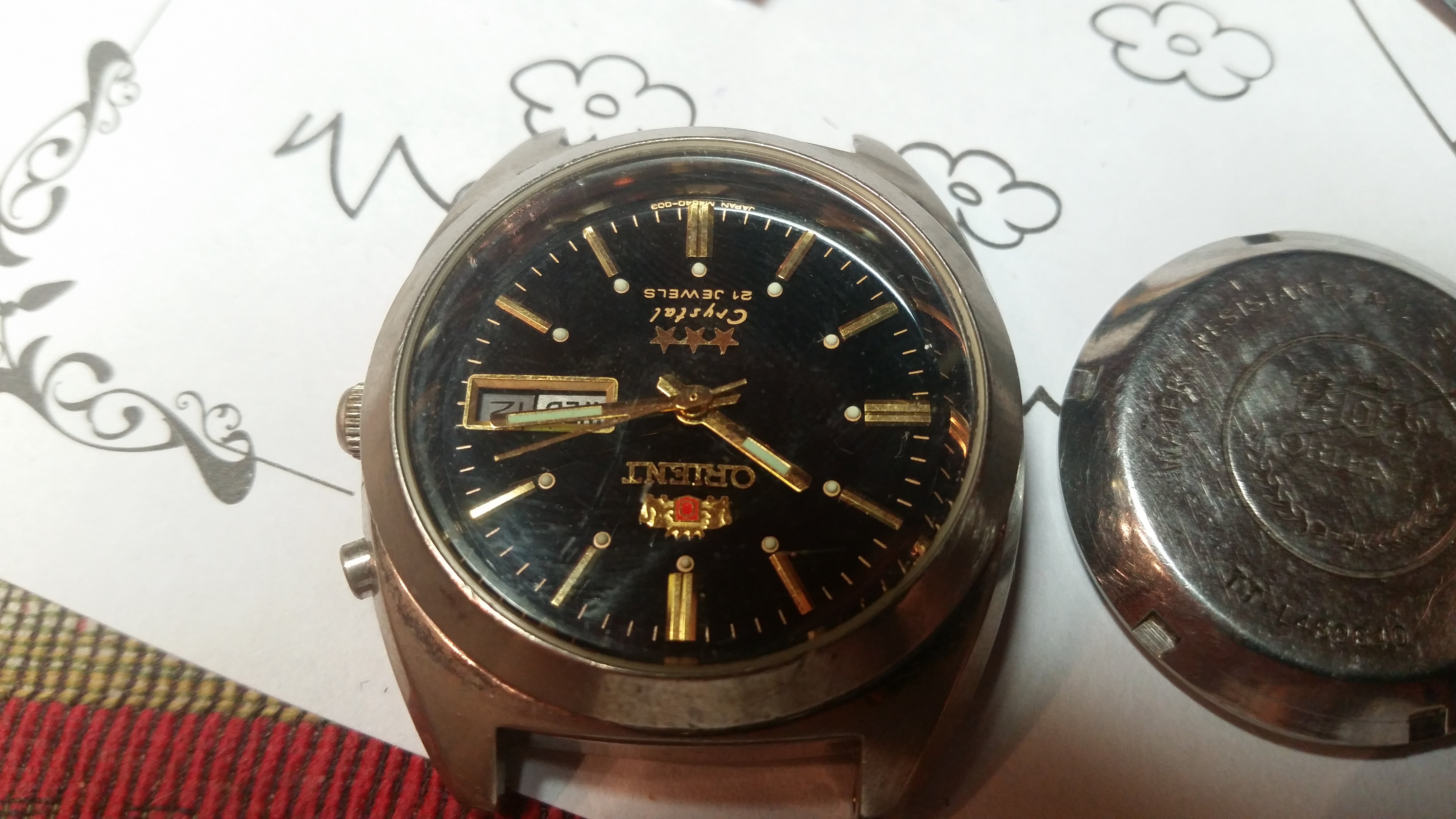

Ориент TT469640
Подскажите пожалуйста, мне так повезло и я попался на подделку?
Ротор подзавода не подходит с точно оригинального донора сюда. Отверстие крепления чуть меньше. Или и такие модификации тоже были?
И да, синий день недели стоящий до красного тоже присутствует((
В остальном очень похож на оригинал. Цифер, стрелки. Внизу на циферблате выбиты цифры буквы, Япония... Все дела...

Визуально оригинал. А донора можно показать, с лицевой стороны?

Можно, сейчас пришлю) Но он немного печально выглядит) Потёртый
Отмечу разницу замеченную мной:
1) Баланс с 4 перекладинами, хотя у донора 3.
2) Болты другие.
3) Кол-во болтов сектора подзавода 2 против 3
4) Смутило качество корпуса у копии (но тут сложно сказать, ориг еще хуже))
5) Синяя суббота
6) Разница в отверстиях крепления ротора.

Орига в первом посте. Второе надо открыть)
Не припомню, чтобы были какие-то отличия по ротору на 941 и 943 механизмах, кроме гравировки и цвета в версии titanium.
Обратите внимание, что посадочное отверстие не круглое и иногда приходится потыкаться минуту-другую, чтобы попасть.

Вам попался китайский Ориент. Довольно редкий сейчас случай, но иногда ещё попадается. Зпачасти от оригинального донора не подходят. То толщина цапф разная, то колличество зубьев не совпадает. то ещё чего-нибудь...Вообщем, нужен такой же китайский донор.

Так скажем, найдите отличие невооруженным глазом)
Сообщение от Mastertime Посмотреть сообщение
Спасибо, понял. Так и думал. Печаль, беда.

Ну это не беда. Машина вполне рабочая, проверенная. Работает не хуже оригинала. Нужен только хороший репассаж. У оригинала тоже есть слабые места.

и то и другое нормальные японческие Ориенты. из тех времен, когда Китай умел только песочные часы делать...встречались отличия небольшие ранних Ориентов от более поздних..
и позвольте полюбопытствовать-а зачем Вам понадобилось менять ротор АПЗ? я ни разу не видел, чтобы он нуждался в замене.
