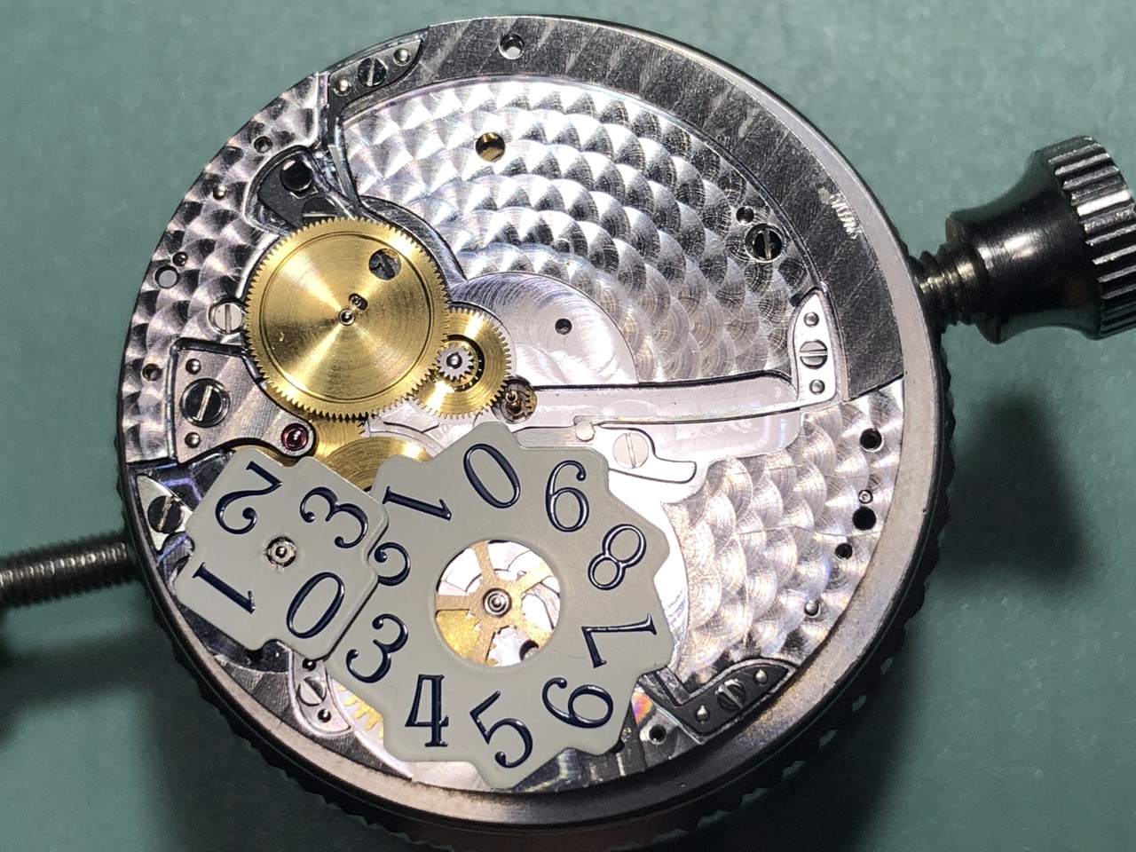

Привет всем,
принесли пациента, обо всех проблемах говорить не буду )))) про "не тот заводной вал" и других нюансах. вал заменил на оригинальный, ведь базовый калибр - FP, купить не такая уж проблема.
а вот пружинку сломанную пришлось делать самому (СМОТРЕТЬ ЗДЕСЬ).
ну, и самое интересное - как работает большая дата.

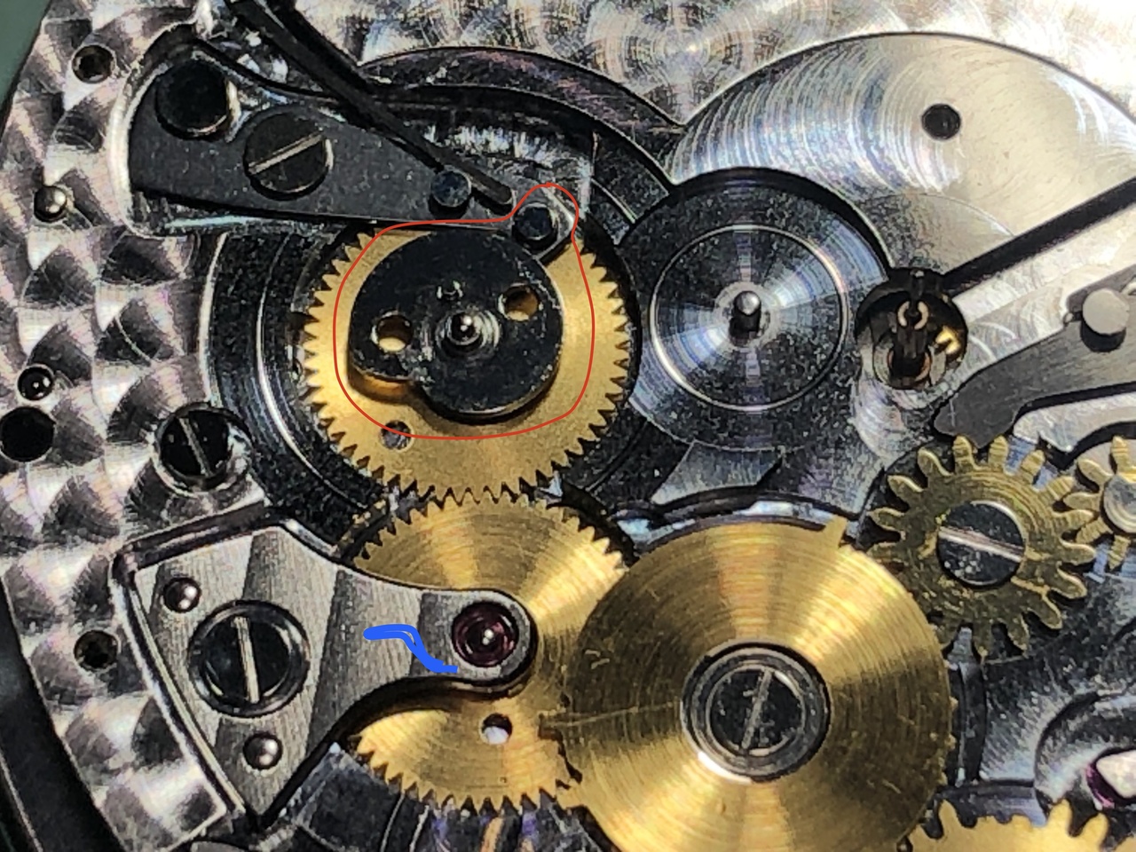

снимем мост модуля. мы видим обилие колес и рычагов:
красной стрелкой я показал направление перевода даты за счет хода, вращение передается с минутного триба на вексельное колесо (часовое здесь уже снято), далее на сдвоенное колесо мгновенного перевода с улиткой, и далее на колесо с зубом (зуб здесь спрятался под мостиком).
а вот и сама улитка:
желтыми линиями я показал цепь перевода даты вручную.
то есть вот такие два потока.
которые сходятся на программных колесах декад и дней:
теперь о том, как все это работает, и как сделать так, чтобы после 31 не было 02 )))))
итак, красными кругами я отметил пальцы на колесе переключения декад, они идут каждый 10й зуб (отсутствующий) - 1 переключает с 0 на 1, второй с 1 на 2 и 3й с 2й на 3ю. а вот между 3 и 0 всего одно место для зуба, это и есть позиция 31, после которой будет сброс на 0. ведь у 3ей декады только два положения: 30 и 31.
при переводе в первых двух декадах позиция 09-10-11 и 19-20-21 счетчик дней просто инкрементируется на 1: 9-0-1-2-3 и т.д.
в случае с третьей декадой 29-30-31-01 мы видим, что после нуля идет два раза позиция 1.
поэтому, чтобы при сбросе после 31 колесо счетчика дней не перескакивало на следующее значение (2), 2 зуба удалены.
иными словами, чтобы корректно сбрасывалось необходимо правильно выставить между собой оба программных колеса, декад в позицию между зубьями на 31, а дней - на зуб 30. тогда при переводе декада перейдет на 0, а единицы останутся на "1".
