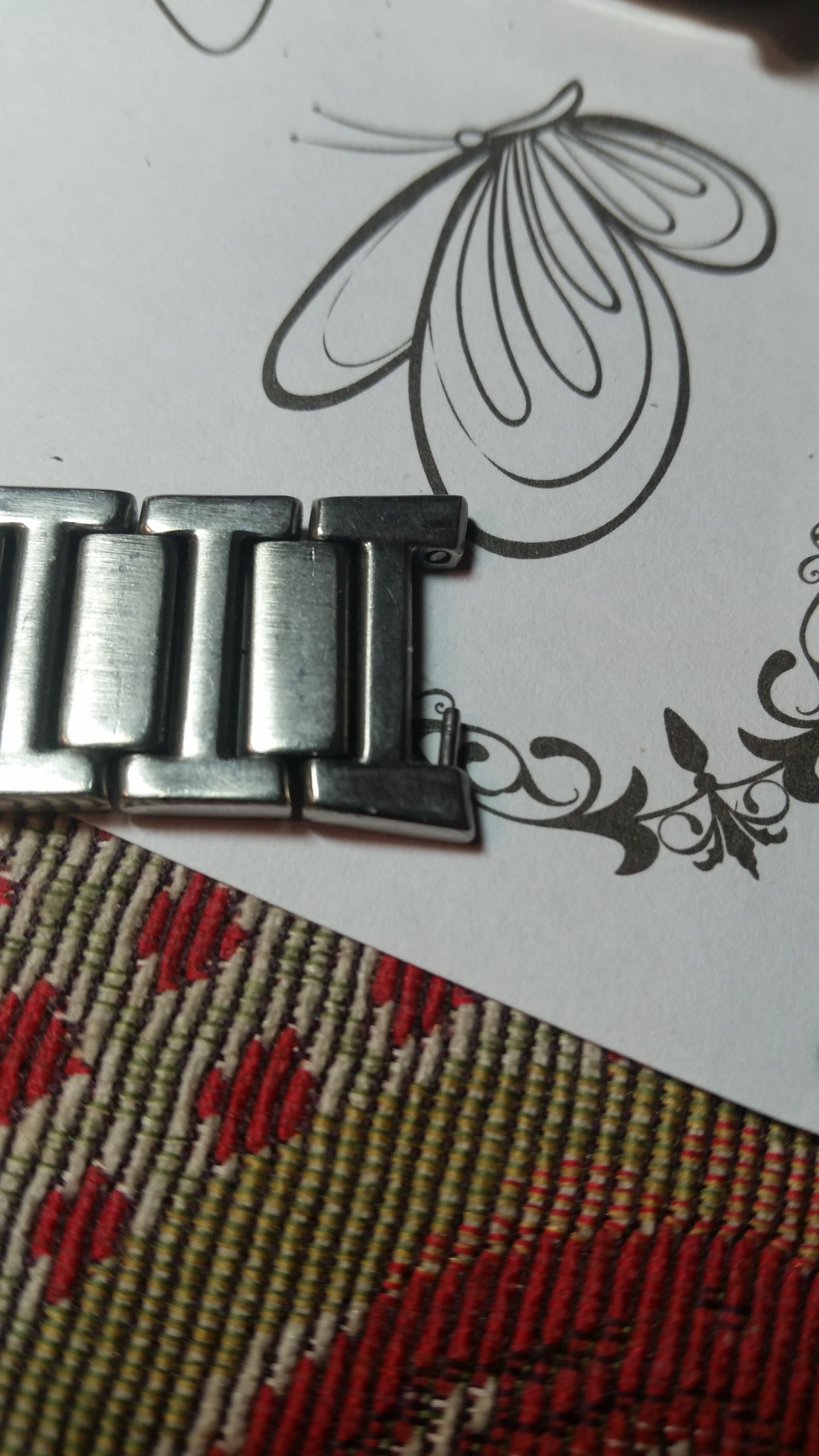

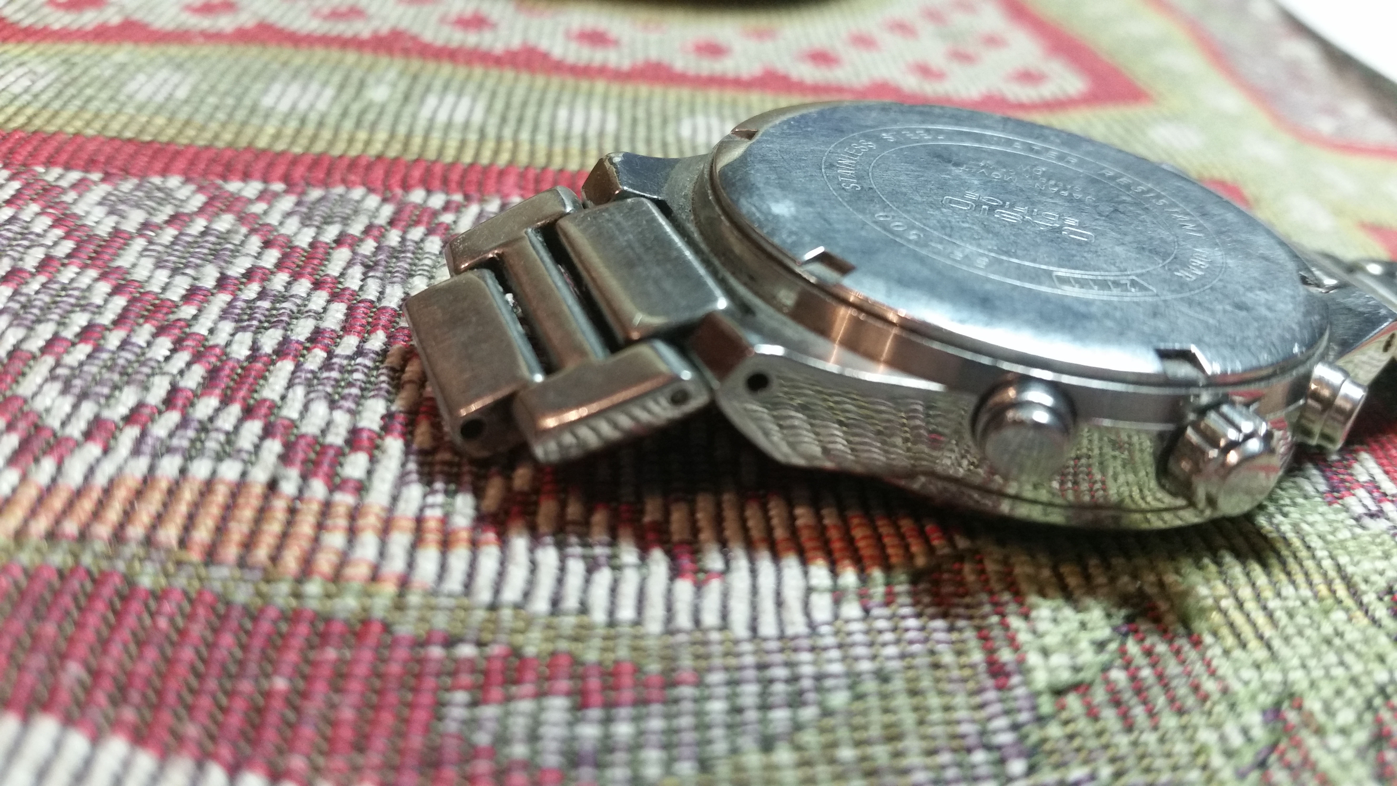

Собственно проблема на фото. Достались мне часы с разорванным браслетом. В этом месте он не разборный, типа литой.
Что посоветуйте делать? Высверливать нечем, к сожалению.
А вынимать такой большой кусок браслета- не вариант.

Штифты выбиваются изнутри наружу. Там 2 штифта с каждой стороны. На форуме информации по ним полно.

Через что? Отверстий нет снаружи.
Были бы, я бы давно выбил)
Сообщение от lng Посмотреть сообщение
Я очень удивлюсь, если их так хорошо заполировали, что даже не видно глазом снаружи...

Обломан 1 штырек . второи выбивать не надо. Я выбиваю с наружи внутрь . Сам штырек видно снаружи , надо под лампои смотреть в лупу . и наметить место . Тут инструмент нужен нормальныи , штырек стоит в натяг , надо бить с усилием
Ситуация такая, что настолько хорошо заполировали, что не видно окружности примерного места долбления))
Сообщение от Nickolas96 Посмотреть сообщение
Но есть еще проблема. Запчастей у меня нет. Есть только то, что на фото. Возможно ли будет -1 звено сделать и собрать браслет из того что есть?)

Да не в этом проблема , это отговорка, думаете я не видел такои браслет?

А там все способы хороши. Главное «сорвать»… Как правило удар во внутрь, потом наружу. По крайней мере, таким принципом руководствуюсь
Судя по первому отрицанию отсутствия штифтов - нет
