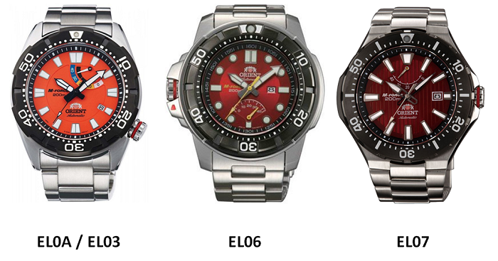

Здравствуйте, уважаемые форумчане.
Зацепили меня недавно Orient M-Force. И тут оказалось, что их множество разновидностей. Помогите, пожалуйста, разобраться с ними.
Сейчас в продаже можно найти три модели M-Force:
— EL0A и EL03 - ЗГ на отметке 4 часа, указатель резерва хода на 1 час;
— EL06 - ЗГ на 9, резерв на 6;
— EL07 - ЗГ на 3, указатель на 12.
Еще есть лимитки (вроде Subaru), легкая титановая модель на каучуке без резерва хода и редкие модели вроде WZ0011EZ и т.д. Но тут бы хотя бы в "базовых" вариантах разобраться
После гуглинга сложилось впечатление, что из этих трех EL06 - самая старая модель. EL03 - самая свежая. Она же самая маленькая ("всего" 45мм), поскольку является отсылкой к самому первому Orient M-Force EX00 (1997).
Описание у всех трех как под копирку: калибр 40N5A японского производства, сапфировое стекло, стальной корпус, хак, ручной завод и автоподзавод. Браслет вроде как у всех литой со штампованными крайними звеньями. Полистал обзоры на форуме и на других сайтах, посмотрел ТТХ в магазинах - вроде бы всё совпадает. Как будто бы отличие только в дизайне и угле поворота механизма.
Подскажите, пожалуйста:
1) Есть ли у EL03/EL0A, EL06 и EL07 неявные отличия, кроме дизайна? Что-то, о чем в магазинных ТТХ не упоминают.
По дизайну мне симпатичнее всего EL03/EL0A - будет ли этот выбор верным?
2) Судя по форуму, как минимум у EL03/EL0A есть проблема с болтающимся при выдвинутой ЗГ циферблатом. Это массовая проблема, конструктивная особенность или просто не обращать внимания?
3) Если я правильно понимаю, прямой конкурент M-Force - это Seiko Turtle, a немного дороже - Seiko Sumo и Monster. Есть ли у этих Сеек, на ваш взгляд, объективные преимущества перед M-Force?
Спасибо
У SEL06 точно цифер не болтается, специально проверял на нескольких новых часах

У меня был EL06, циферблат не болтался.
Но вообще, это, вроде бы, именно конструктивная особенность: демпфирующий подвес механизма внутри корпуса для дополнительной защиты от ударов.
Брал M-Force на зимовку в тропики, он достойно выдержал 4 месяца путешествий, ныряние, песок, удары и 6000 км на мотоцикле. Что меня особенно удивило - даже безель крашеный не поцарапался.
Единственное, что мне в нем не понравилось - родной браслет. Ощущение очень дешевой жестяной погремушки, даже брать его с собой не стал, пересадил на первый попавшийся каучук.
На следующий год брал с собой Seiko Orange Monster - они понравились еще больше. Ну, во-первых, они поменьше, а у меня запястье небольшое. Во-вторых - daydate, что на отдыхе часто бывает удобно, потому что о днях недели забываешь. У них нет запаса хода, но когда часы носишь постоянно - он и не нужен, все равно стрелка от максимума почти не отступает. Несколько опасался за сохранность хардлекса, но стекло оказалось вполне прочным, не царапалось и не кололось, хотя удары были.
А вот родной браслет и у Сейко такой же - дребезжащая жестянка

У них весьма распространённая болезнь, а именно слабая резьба на футоре ЗГ, от чего бывает срывается. Я на своих через год сорвал. Причем пользовался раза 2 в месяц очень аккуратно.
М-да, а ведь про такое я уже где-то на форуме читал. Спасибо за предостережение. А у вас такая проблема на SEL06, который с ЗГ на 9 часов?
Сообщение от yurikim Посмотреть сообщение
Я в глубине души надеялся на подобный ответ - что это ОК. Вроде достаточно серьезные часы, чтобы это был такой массовый дефект.

Модель ORIENT M-FORCE Bravo SEL0A001B0.
- Ничего не громыхает в браслете. Хотя и ношу свободно на руке.
- ЗГ заворачивайте при неполном заводе. Вообще без проблем тогда всё заворачивается.
При полном заводе впрочем тоже.
Сноровка, тренировка, так сказать
- Циферблат не болтается.
А вообще внутренние противоударные и гидроизоляционные прокладки делают M-Force своего рода эдаким механическим "Джи-Шоком"( обязательно возьму ещё G-Shock. предыдущие подарил. скучаю, что-ли ).
