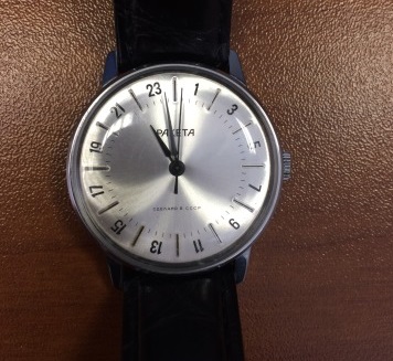

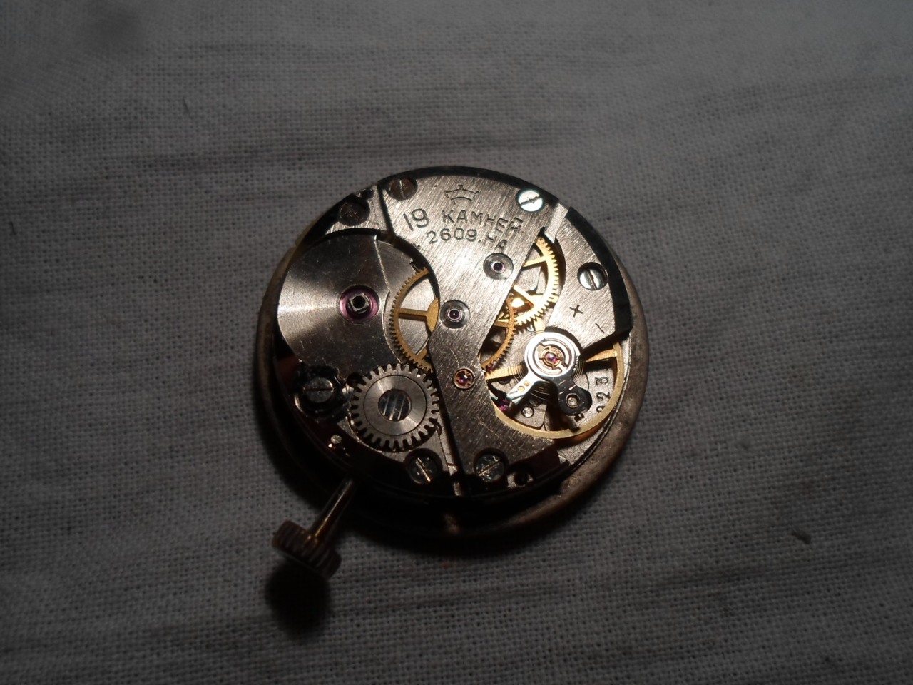

Таааак... Придется перезадавать вопрос. У меня в коллекции 2 ракета 2609 НА . Как мне иx записывать? Обе из 70-х.
Эти 2 пользователей сказали Спасибо! Chuxray за это сообщение:
Abu Danil (13.03.2016), serzan (16.01.2017)
Старый 19.02.2016, 18:58
Аватар для Vilos
Vilos Vilos вне форума
Регистрация: 08.03.2013
Сообщений: 8,997
Сказал(а) спасибо: 16,540
Поблагодарили 35,061 раз(а) в 6,748 сообщениях
Сообщение от Chuxray Посмотреть сообщение
Обе 19 камней. Это классические 2609.НА. С чёрным цифером это уже из 80-х.
Сообщение от uvarrov Посмотреть сообщение
Эта версия обозначена 2609Н
А вот тут больше вопросов, чем ответов.
Существуют 2609Н - 18 камней с поздним мостом баланса, и существует 2609.НА с камнем на барабанном мосту.
Сразу отмечу, что это не единичный экземпляр, на Ракетах-амфибиях часто встречается именно такой мех.

встречал такие, где то были.циферблат красивый.

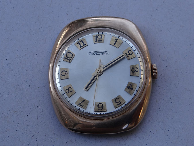

Подскажите, есть вот такая Ракета. Мех точно такой же, как на часах ТС. Написано 2609.НА Когда они примерно были сделаны?
Старый 12.03.2016, 22:22
Slaw2 Slaw2 вне форума
Регистрация: 22.01.2012
Адрес: Россия,Тверская область.
Сообщений: 4,094
Сказал(а) спасибо: 1,003
Поблагодарили 2,393 раз(а) в 1,694 сообщениях
механизм 2623.
