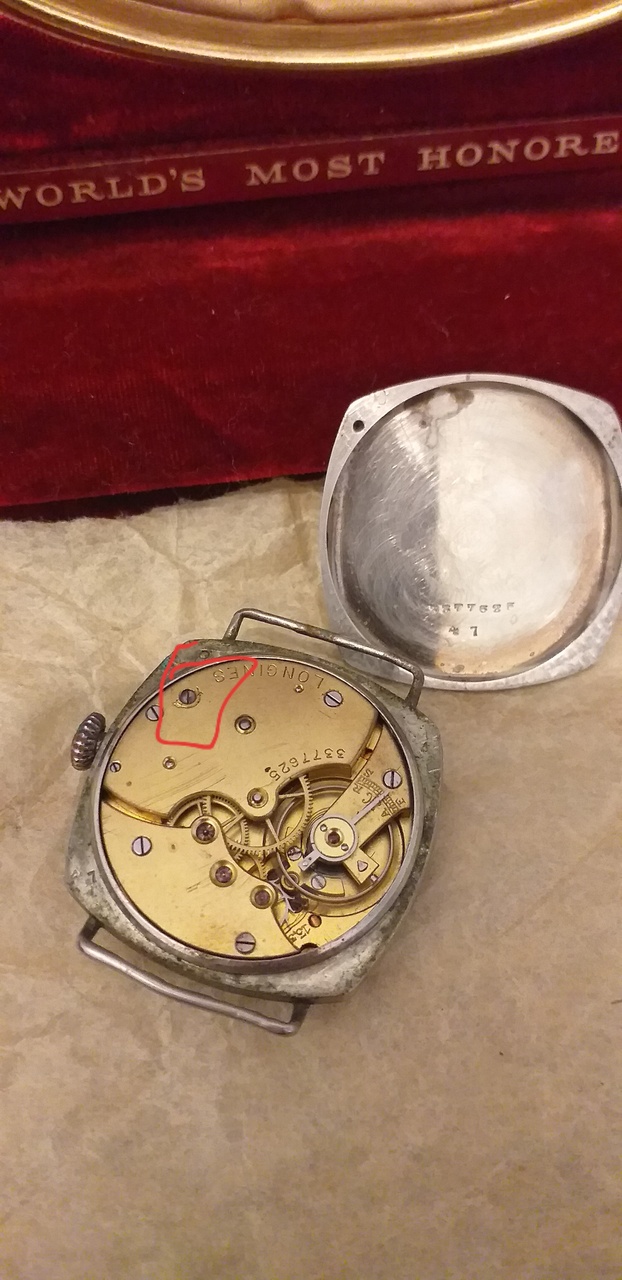

Здравствуйте. Имел неосторожность при полном заводе крутануть вот этот винт по часовой стрелке как указано и спустил полностью заводную пружину.... теперь завода нет, просто слышны приятные щелчки как будто вращаешь головку против завода... Что могло произойти.... я убил свои часы?
Винт работает как спуск... он не откручивается и не закручивается.....
Видимо для отвода собачки....

Могла либо лопнуть, либо выскочить из замка заводная пружина в барабане. Но, к сожалению, скорее всего пружина лопнула, т.к. её необходимо распускать постепенно, придерживая заводную головку во время спуска.
Нужно разбирать и смотреть.

Я думал это винт который крепить мех . В корпусе

Если пружина лопнула, то надо смотреть на все колеса, могло запросто зубья погнуть.

Отнес в Мастерскую... мастер разобрал и увидел что перестала работать Собачка фиксирующая барабанное колесо
При срыве пружины она работает как предохранитель и отходит назад.... чтоб не повредить Оси и Колеса
Хитро придумано
Да и Пружина Целая.....!!
