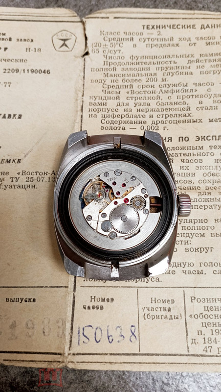

Ставился калибр 2209:

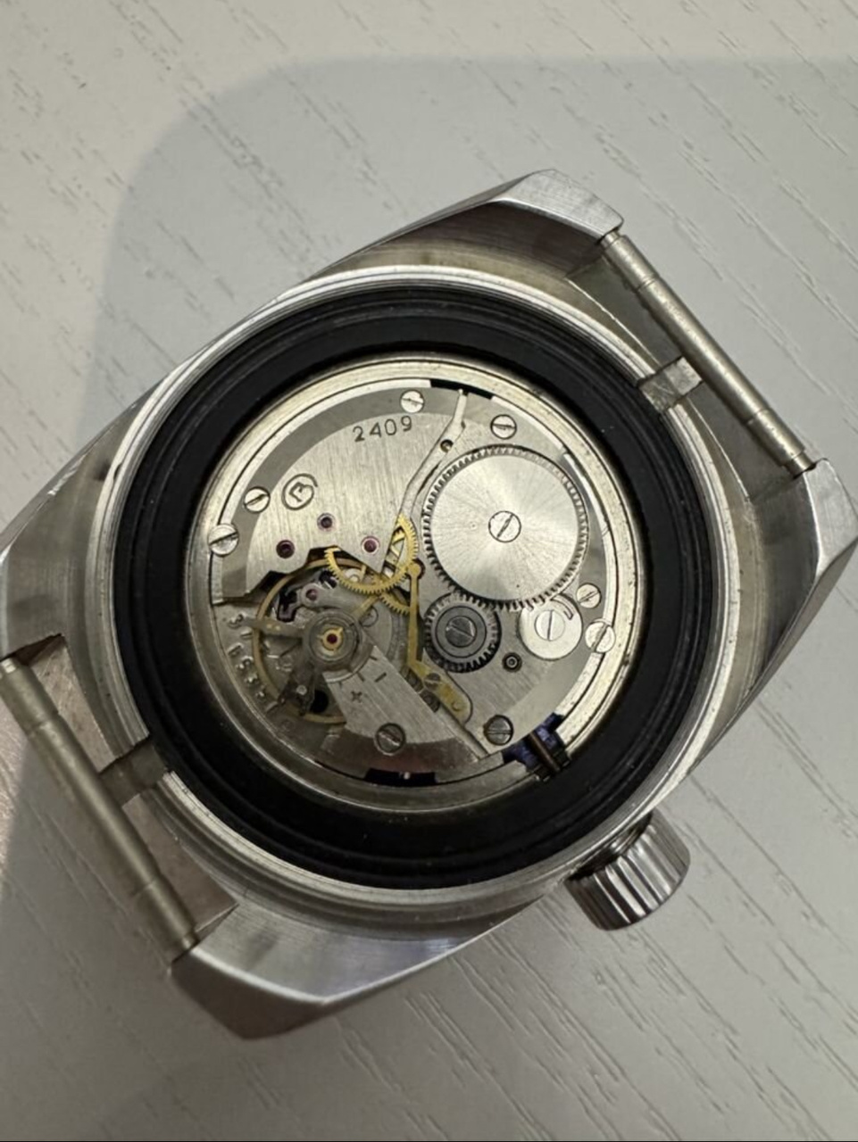

Спасибо! А на такие часы если они Амфибия, могли ставить механизм 2409?

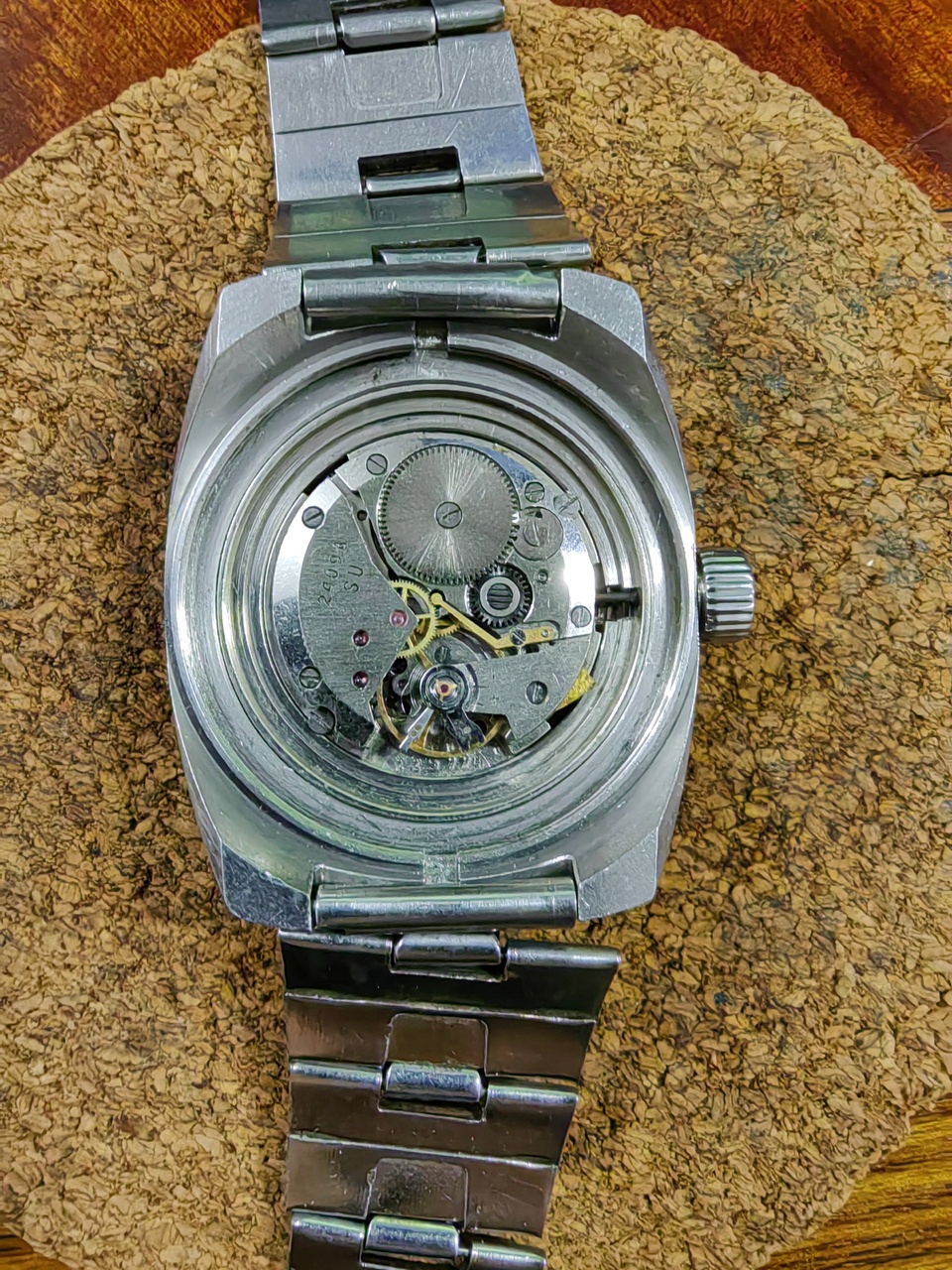

Да, могли. В 80-е можно было купить часы с 2209 и 2409, во второй половине много чаще был 2409

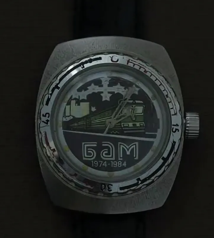

Амфибия БАМ, оригинальная 1985г.в. победителю соц.соревнования на задней крышке. с завода была только с механизмом 2209! У вас на фото не родной уже механизм.

Благодарю! Подскажите пожалуйста, стрелки оригинальные? И вопрос - Можно данный механизм заменить обратно на 2209 без переделок, чтобы привести в оригинальное состояние? Спасибо

Может я что-то неправильно понял, но корпуса под 22й и под 24й кальбр ничем не отличаются и 24й встаёт в корус от 22го без каких-либо передеок.
Вот циферблат так просто заменить не выйдет - крепление в разных местах
Механизм 2209 обратно поставить можно. Нужны свте проставочное кольцо и заводной вал от 2209
Цифер, скорее всего, уже на скотче. Ну, на скотч же и прилепить на 2209
Стрелки оригинальные, с высыпавшимся люмом
Секундная невзаимозаменяемая между 2209 и 2409, минутная и часовая одинаковы
