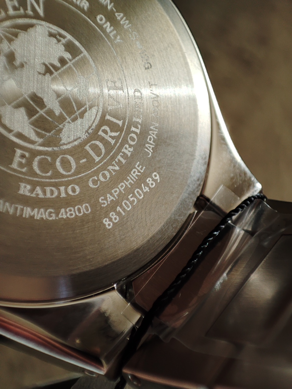

Добрый день уважаемые форумчане, подскажите пожалуйста дату производства данных часов, а так же по зарядке, часы новые, достал из коробки они не шли, показал им солнце через 30 сек пошли, но стрелка прыгает через 3 деления. Вопрос как долго их нужно заряжать?

Август 2018, на прямом солнце часов 5-6 достаточно.

Ещё вопрос , так как часы 18того года, аккумулятор там нормальный или нужно менять?
Нет, не нужно, если часы сами ожили с хранения.

Осторожнее только с солнцем, если на подоконнике будете заряжать, лучше чередовать полчаса на солнце, полчаса в тени, чтобы не перегреть.
Если на улице, то можно подольше оставить, но следите за температурой.
Обычно часа 2 хватает, чтобы вышли из режима прыганья секундной стрелки. После полной зарядки, носите в обычном режиме, если стрелка не будет прыгать через секунду в течении месяца-двух, то все в порядке, менять ничего не нужно. 4 года - срок вообще никакой для аккумулятора.

Вопрос в том, как вы эксплуатируете часы в принципе. Если регулярно и целенаправленно не собираетесь пару раз в год нормально ( в течении 2-3 дней по паре, тройке часов на солнце (но не активном прямом солнце (чтобы не нагревать часы), то смело заряжайте по возможности часы в течении недели, чтобы потом не писать часы убрал в коробку, а через 3 месяца они перестали ходить и где купить новый аккум.
