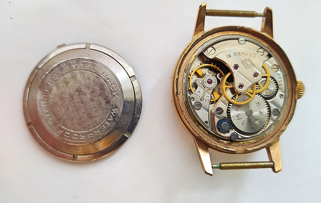

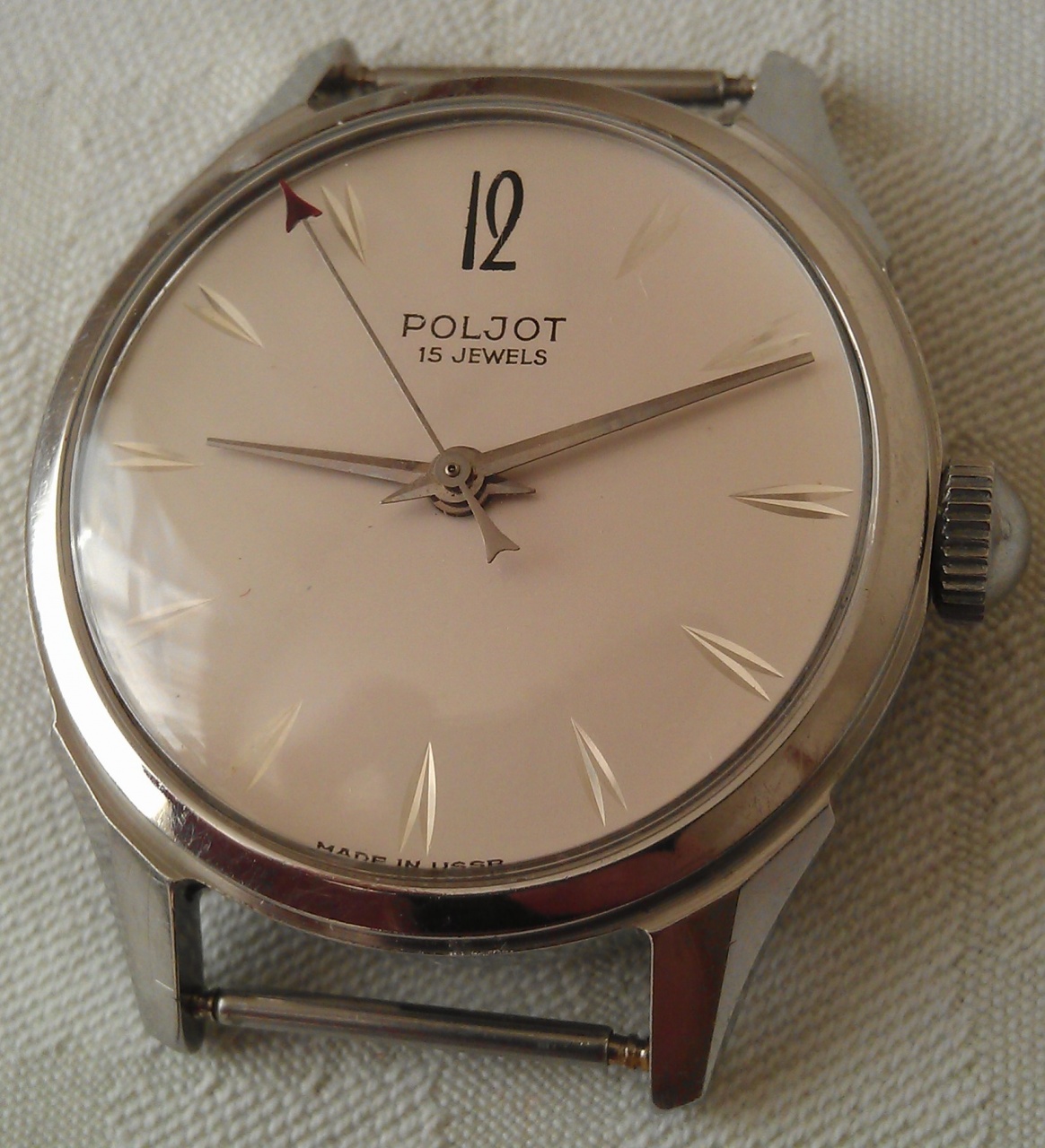

Друзья, подскажите кто что знает. Приобрел вот такой Полёт на 15и камнях. Не 16, не 17 а 15. Циферблат настоящий и тд. Понятно что супер экспортный. Весь стальной. На интернете сумел найти только еще один Полет на 15и. Внутри двухэтажная Победа 2408. Что про такие известно? Спасибо!

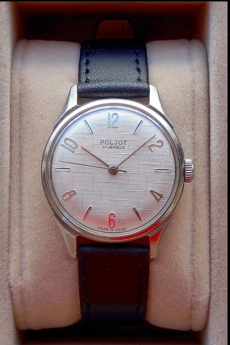

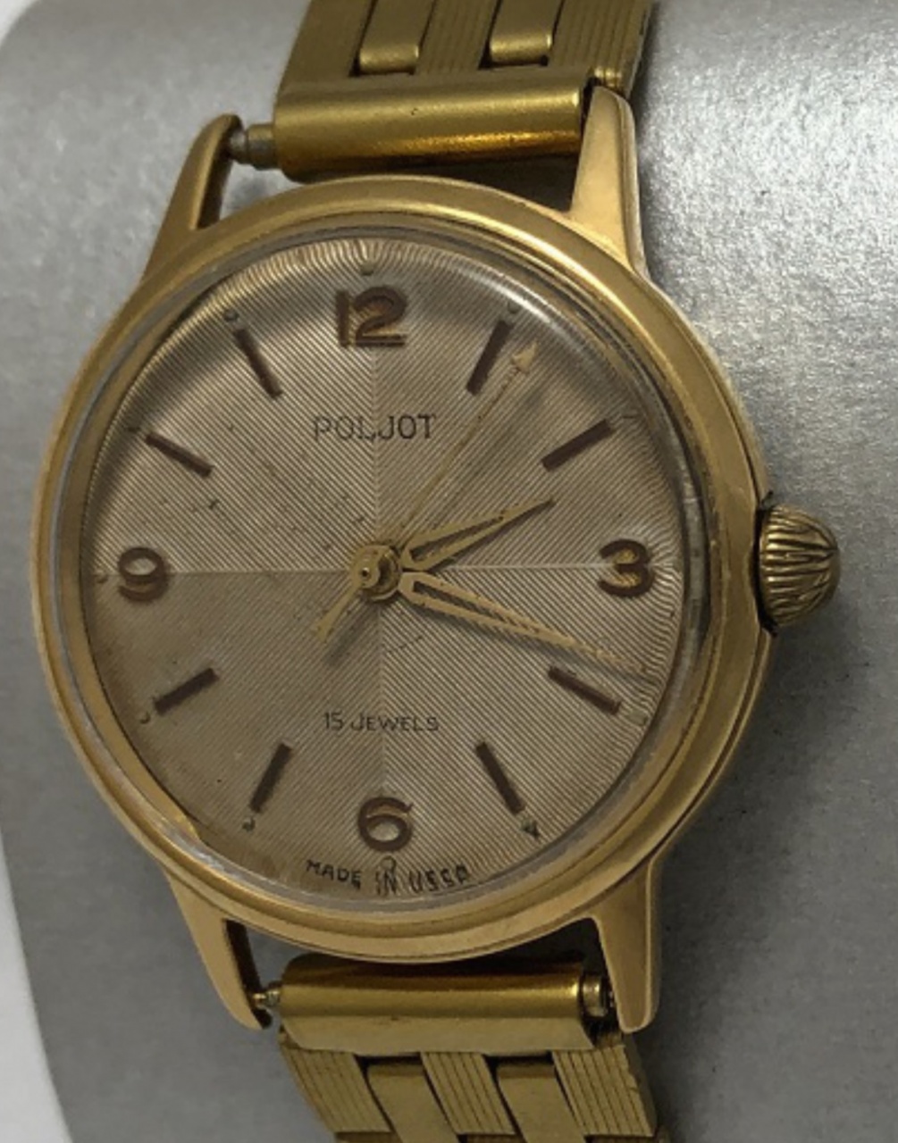

А чего вам надо? Да это суперэкспортный полет с мехом 2608 "Москва" (если там как вы говорите "двухэтажная победа), который делали пока в суперэкспортные не стали ставить 2409. Кстати с аналогичным цифером есть вариант как раз 2409 на 17 камнях. См аттач

Спасибо. Москва это 16 камней. Вот отсюда и вопрос что должно стоять в этих часах? 15 камней Победа ЦЦС или Москва 16 камней? Если Москва 16 камней, то почему на циферблате 15 камней?

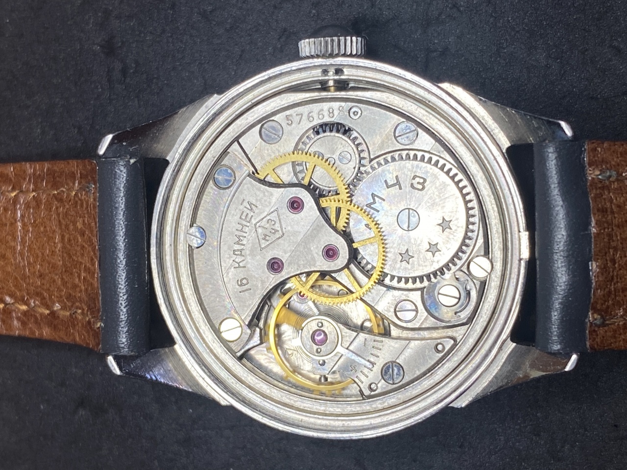

Конечно просто. Пожалуйста. Как купил стоит 16. Я не думаю что была замена. Куплено не у продавца часов, в Швейцарии. Все конечно может быть.
Вот нашел старую дискуссию.
http://forum.watch.ru/showthread.php?t=137383
Но вопрос по моему все равно открыт. Склоняюсь к мнению что ‘циферблатов с 15 было больше чем механизмов и ставили Москву на 16’. Что скажут эксперты?

Да шут его знает, документов исторических на них нет, каталогов тоже, так что все что мы говорим домыслы и догадки. Лично моя гипотеза, цифер дизайнили например в конце 50х под победовский мех, но на момент организации выпуска во всю шла Москва, ее и ставили.

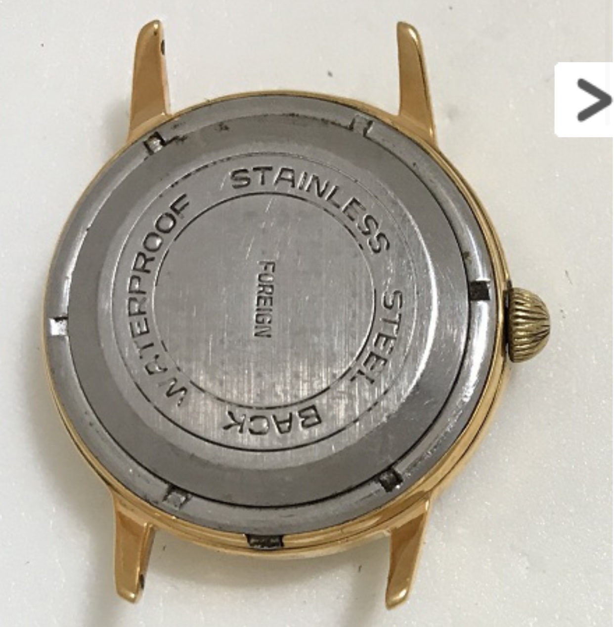

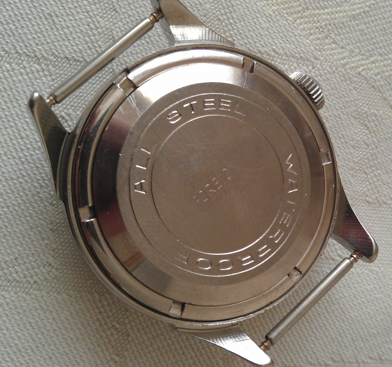

Встречаются такие часы и о 15 и о 16 камнях, но тут такое дело, на всех них стоит колесо барабана с надписью "made in USSR". На крышках, как правило, надпись foreign выбитая по-другому, чем остальные надписи (waterproof - allsteel). Вероятнее всего, надпись "foreign" чеканилась в месте сбора часов.
Не будет прегрешением против здравого смысла предположить, что часы из первого сообщения сделаны при помощи ремкомплекта (оформления) и подручного механизма.

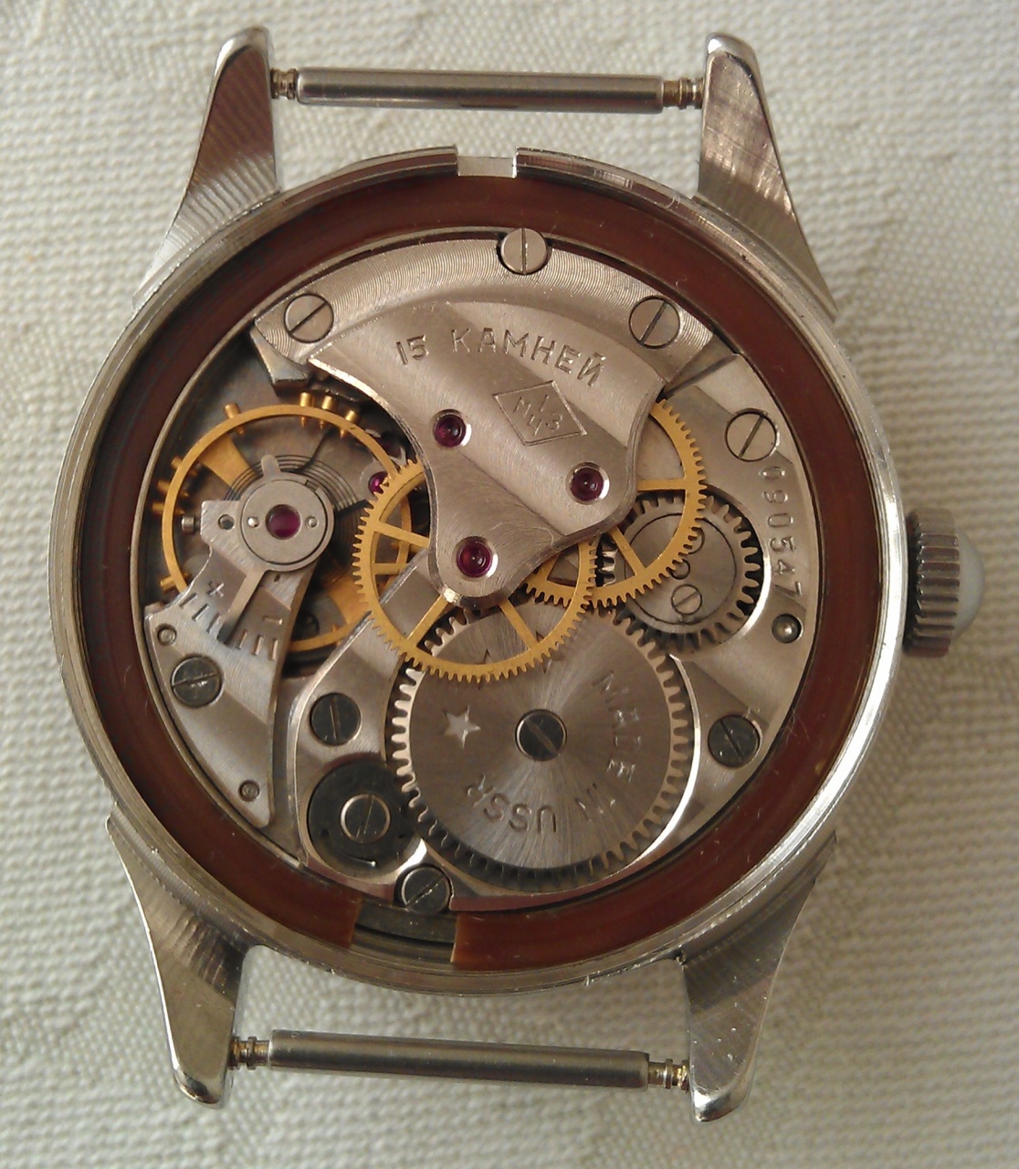

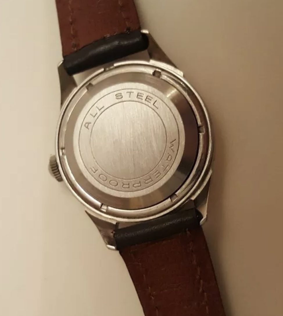

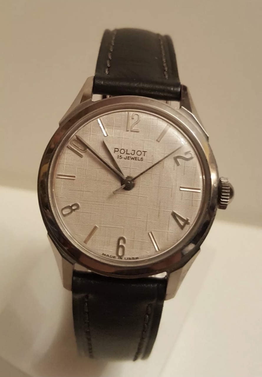

Выкладываю фото своего полета о 15 камнях, правда, с другим циферблатом и стрелками.

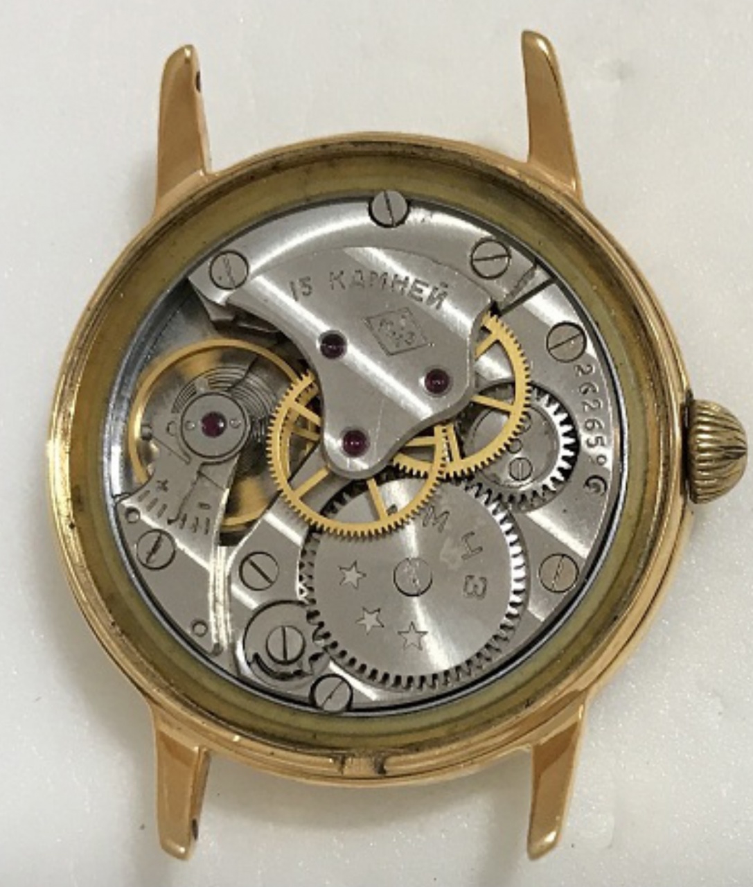

И вот еще образец. Крышка с Форейн. А барабанное колесо обычное. Что с родным стало? Это же не баланс что бы сломаться... конечно могла быть замена колеса или механизма. Но возможно что так и было.
Баланс, тоже, сломался, судя по тому, как выглядит спираль. )))
Это очень ковыряные часы, причем, ковырялись в них ломом.... см. и шлиц на винте колеса заводного барабана.
Вообще, не могло - тема "суперэкспортных", как ловко их обозвал коллега Хантей - довольно хорошо изучена и обсуждалась на этом форму.

Мой 15-ти камневик, ждет своего череда реставрации
