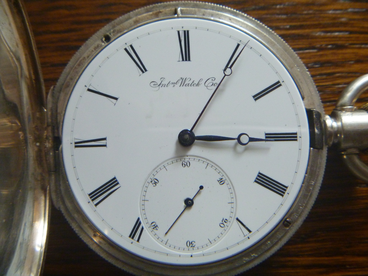

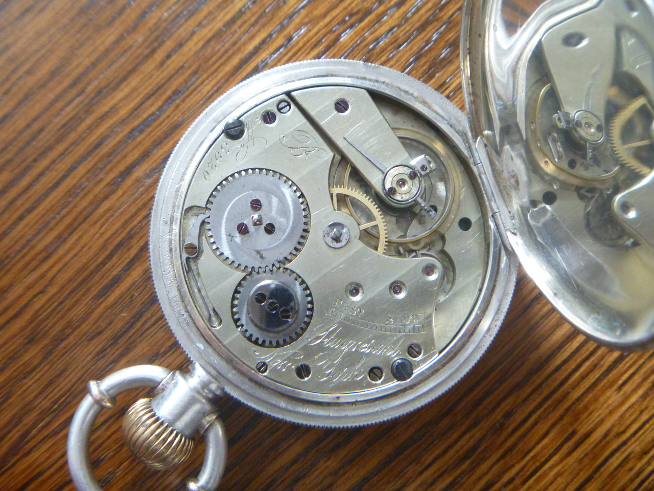

Здравствуйте уважаемые форумчане. Есть в наличии первые карманные часы INTERNATIONAL WATCH COMPANY. Часы ранние в серебряном корпусе хантер с утратами. Отсутствуют задняя крышка и рант со стеклом на корпусе. Не родной градусник - так они мне достались. Спираль баланса на наружнем витке была лопнута, пришлось пересоединить с мостом баланса, спираль стала на четверть витка короче, соответственно часы спешат примерно на 40 минут в час.
Часы я перебрал, промыл, смазал, камни все целые, всё остальное целое, работают прекрасно. Ход чёткий во всех положениях.
Поискал по интернету, нашел много интересного перед оценкой почитайте пожалуйста:
https://www.iwc.com/us/en/forum/the-...e-mystery.html
http://www.iwcpocketwatch.com/watches/jones/
Вот собственно и возник вопрос:
С одной стороны часы некомплектны по корпусу, (спираль во внимание не беру, она не Брегетированная, подобрать можно без особых проблем). В них не родной градусник.
С другой стороны это самая первая модель IWC calibre Jones тип B Stuyvesant и они на бодром ходу.
Помогите пожалуйста с оценкой данной машинки.

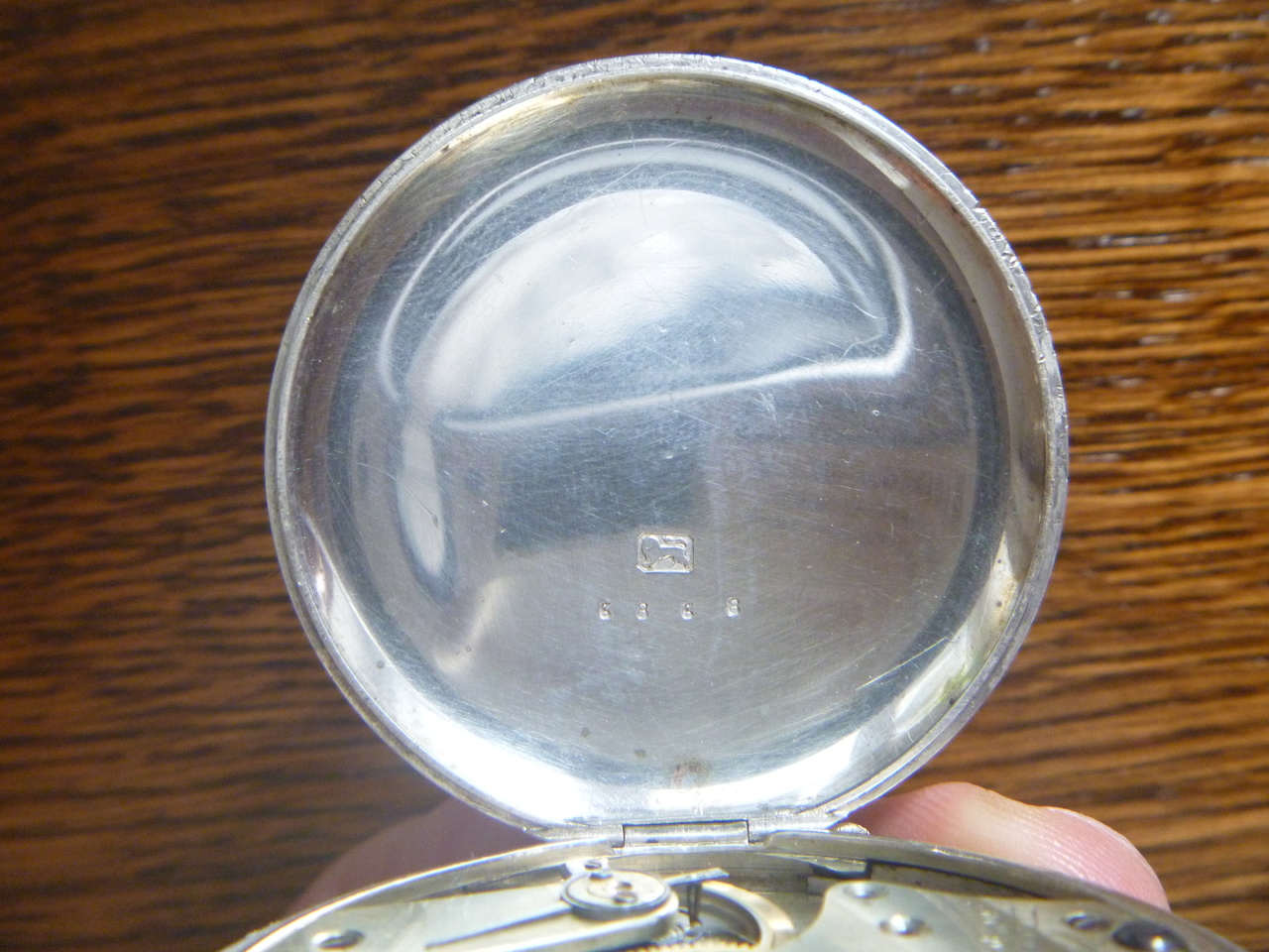

Корпус родной, клейма в наличии, кстати там Английский лев, значит данные часы пошли на Английский рынок, что не часто. Ну и фирменное клеймо international watch company. Если нужно фотки клейм на крышке передней и пыльнике выложу.
С уважением к форумчанам.
Извиняюсь, спешат на 40 минут в сутки.
Клейма на крышках.
Здравствуйте. Да. Они ранние. Механизм и корпус аутентик. Но Англия здесь не причём! Лев для красоты

Разве клейма для красоты будут лепить? номера меха и корпуса не совпадают и вообще корпус кажись не родной. мех держится на винтах норм но на лицевом фото на 12 часах из корпуса вылез штырек фиксатор меха? Так и должно быть?

По поводу льва - это клеймо. Означает стерлинговое серебро. Англичане клеймили всё серебро от брелоков до посуды, собственно они клеймение и придумали. Если изделие изготовлено в Великобритании, то идет и клеймо года выпуска.
Этого льва я встречал десятки раз, например часы изготовленные в Швейцарии, и импортированные в Англию имеют клеймо льва. Встречал Waltham со львом (импортирован в Англию). Собственно и сейчас под рукой есть два серебряных корпуса Американских Dennison watch с Английскими клеймами. Правда корпуса самого конца 19 века.
На фото на 12 часах это не штырек вылез, это серебряный - назовем фиксатор, он является частью корпуса. С механизмом не соприкасается. Это фиксация отсутствующего ранта, что бы рант по другому просто нельзя было поставить.
Я ведь сам эти часы перебирал.

Да,лев это клеймо.Но с этим клеймом должны идти клейма города и года.Если закупили механизмы,собрали в англии,то набор должен быть полным.Если закупили в швейцарии то швейцарские клейма должны быть.Есть несколько часов биллодес,для турецкого рынка.Они сделаны в швейцарии,проданы в турцию а клейма английские.Хотя и написано что стерлинговое серебро,но проба дерьмовая,типа 800.По вашим ссылкам видно что это начало ИВЦ но интерес будет очень специфичный и как ни странно без остатков корпуса может быть оценен выше.Пружина фиксатора левая а баланс может быть не родным,отсюда погрешность.Время свое берет и ремонтировали их до вас тоже.

Стерлинговое серебро это 900 проба, но это не важно. Пружину фиксатора я сам поставил её не было, еще стрелку часовую я поставил, то же не было. Стрелка из подбора, обратите внимание она чуть толще чем хотелось бы.
Касательно самих часов их полностью изготовили в Швейцарии и большую часть из них отправили в США там и продавали. Возможно по этому на механизме написано Нью Йорк (это в ссылках написано). Мои часы имеют клеймо льва, и покупал я их в Англии, поэтому я и предполагаю что часть часов продавалась в Великобританию.
Касательно механизма, туда некто не лазил, кроме меня, по крайней мере никакого колхоза.
Циферблат кстати на двух ножках-характерная особенность Швейцарцев, заводной барабан крепится только тремя винтиками на верхней стороне, на фото видно. нижней частью ось барабана ни на что не опирается. Возможно это и есть то патентованное решение, которое описано в ссылках. Верхней стороной я назвал ту где заводные шестерни.
Баланс родной, просто спираль была лопнута, поэтому ими и не занимались, спираль я перекрепил, от этого они и спешат.
