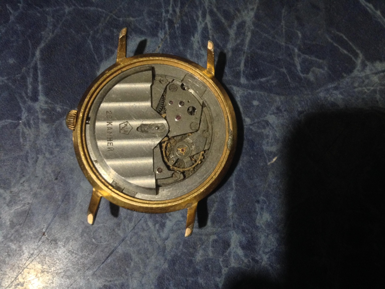

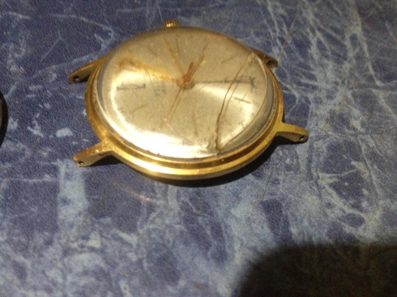

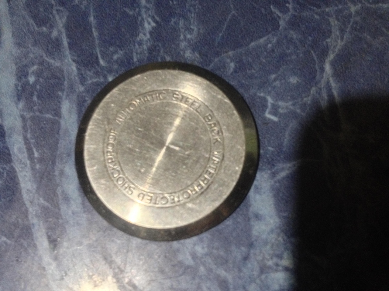

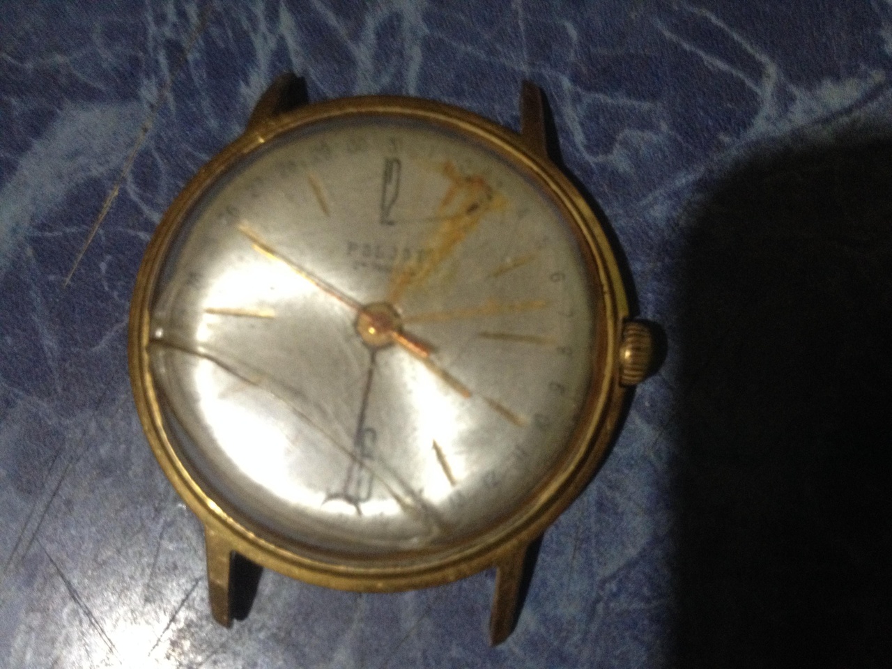

Фото не очень ..Часы лежали последние несколько лет с открытой крышкой в мешке в сарае ..Насколько знаю после покупки почти сразу скандал и об пол..До сарая дома в тумбочке..Цена ? В таком виде...Или цена во становить ? За ранние спасибо..

Полет-Космос,ценится состоянием корпуса,цифера ,отличается от обычного Полёта Дэ люкс, ремонтуаром календарного устройства. по цене по таким фото ,не скажут,тем более сейчас.

Думаю отдать на чистку ...До сарая вроде ходили ..Секундная упиралась в минутную и останавливались..Не придавал им значения ,только сейчас заметил календарь....

Судя по износу на корпусе - поносить их таки успели. На циферблате ржавые следы от стрелки... это на циферблате или на стекле?
У корпуса одна нога гнутая. Не рекомендую выправлять самостоятельно, лучше отдать ювелиру - корпус нужно нагревать в печке и только потом выправлять. Если ногу отломаете - такой корпус днём с огнём не найдёшь.

Сам не трону , не мое это...Спасибо за совет.На счет поносили..(мог и в комиссионке взять..) Следы на циферблате...
