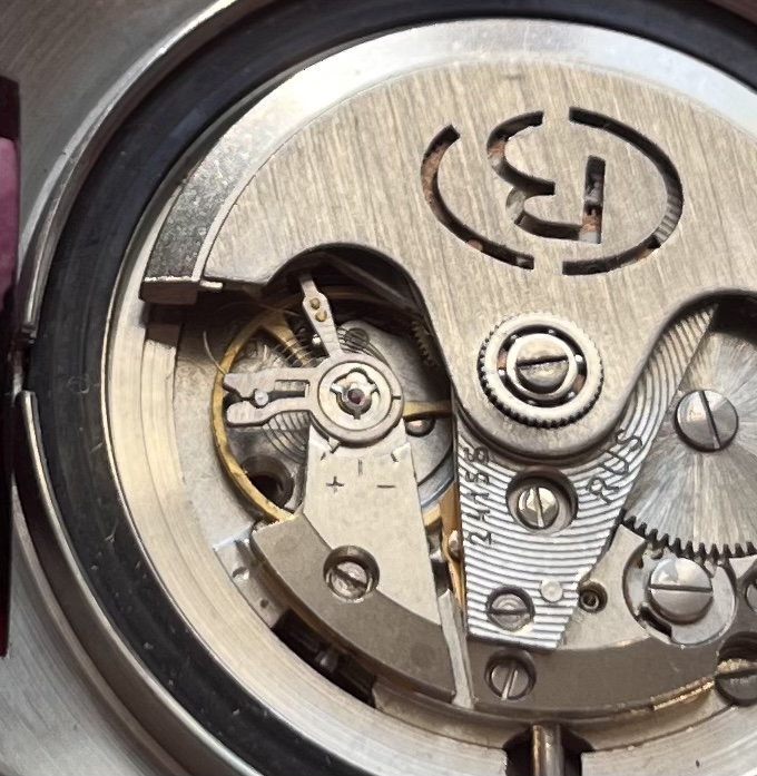

Друзья, привет.
Вопрос касается регулировки точности хода. Очень сильно спешили часы, решил подкорректировать точность хода и подкорректировал градусник в сторону минуса. После этого действия волосок что ли разошелся. Если раньше он был намотан в плотный узел, то сейчас расстояние между витками увеличилось, и как будто бы он разошелся. Часы ходить перестали. Подскажите, что можно сделать в этой ситуации? Отнести часы к мастеру на калибровку будет стоить в половину стоимости нового механизма. Неужели спираль баланса может быть так легко развязана от изменения положения градусника?

Сдвинуть градусник обратно, например. И аккуратно толкнуть колесо баланса, пойдут или нет…
Гуру меня поправят, вероятно, но я б начал со спуска пружины заводной и только потом вращал градусник в то положение, из которого его вывели до казуса, а потом завел часы на несколько оборотов для посмотреть- начнут тикать или нет.

такое может быть если волосок баланса уже имел неверную геометрию на концевой. градусник, на всем диапазоне не должен касаться штифтами волоска.
Вот так деформирован волосок. Это всегда происходит при регулировке градусником?

Нет, не всегда. Происходит когда поставите градусник на '+' максимально, больше чем для етого предусмотрена форма внешней кривой спирали, и затем вернете градусник назад, без никакого внимания.
Исправить теперь спираль не сложно, но без опыта и знаний скорее ее уничтожите и придется заменить весь баланс. Посоветую отнести часы к опытному мастеру. И ненадо объяснять ему, что Вы ничего особого и не делали, спираль сама испортилась, все ето хорошо видно и так.

Вы испортили волосок. Я вообще не вижу смысла править, легче заменить баланс.
Выглядит так, что резко крутанали градусник, и он соскачил с моста.
Вообще часы регулируют один раз. На заводе, либо после ремонта. Если они спешат их нужно размагнитить, если это не помогло, то...

Это правится за пять минут, НО: прямыми руками, хорошим пинцетом и под хорошей лупой. Вывод: отнести мастеру. Он не только исправит геометрию, игру, но и выкачку с точностью отрегулирует.

А потом посмотрит на амплитуду и камни и скажет: нужно мыть
