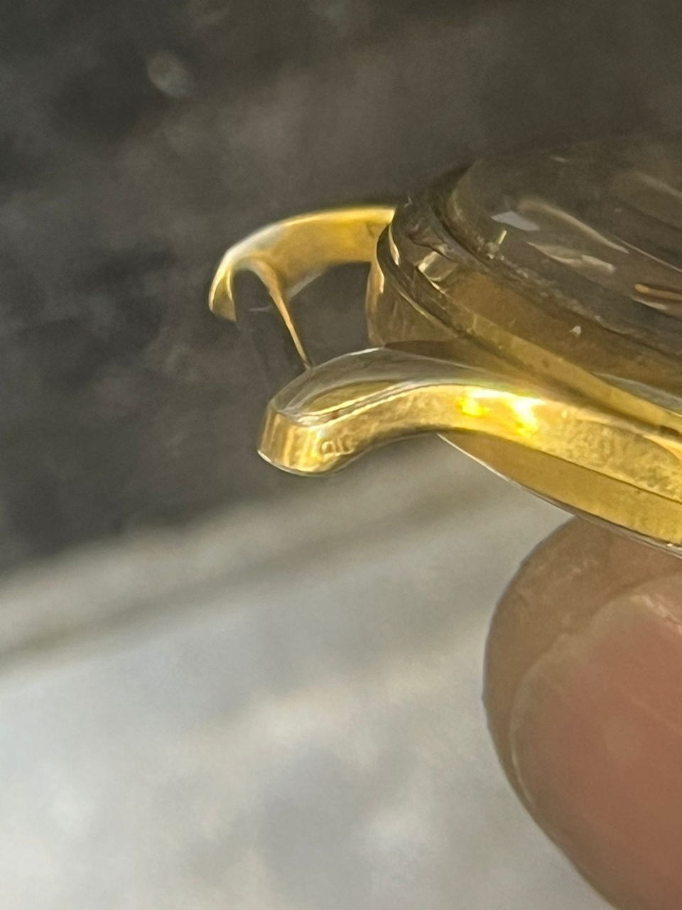

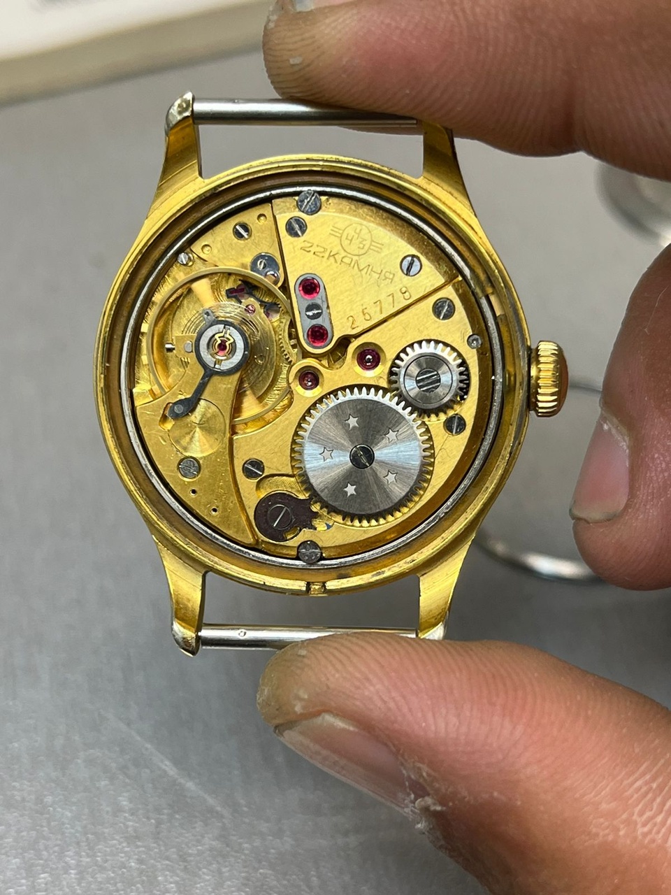

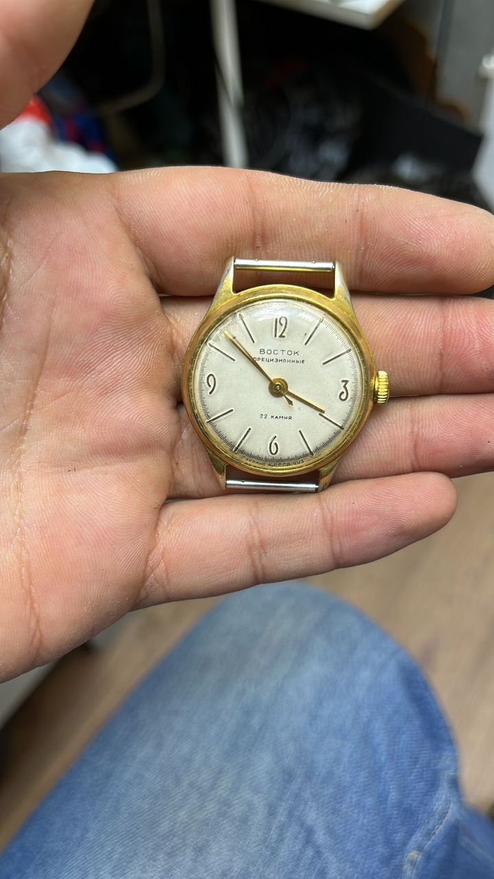

Добрый вечер!
Хочу преобрести себе эти часы, но не могу установить их оригинальность и цену в этом состоянии.
Часы на ходу, но как я понимаю снят подстроечный узел, который как раз отвечает за точность. Поправьте если не прав!
Какая их стоимость и что с оригинальностью?
Можно ли будет восстановить прецизионность и во сколько это обойдётся?
Спасибо!

Снят не "подстроечный узел" а пружина градусника и эксцентрик. Их наличие или отсутствие никак не сказывается на работе часов. Нужны только "для удобства точной настройки" хотя узел настолько неудобный и убого изготовленный что без него удобнее и проще. Снят по причине того, что градусник уже вылез за диапазон возможностей регулировки эксцентрика. То есть с часами очевидно некоторые проблемы.
