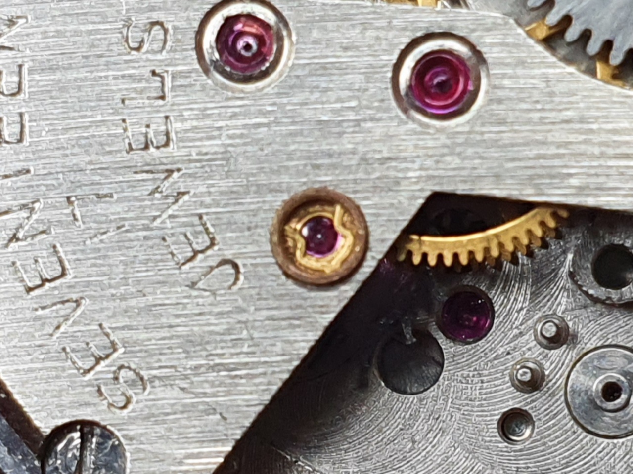

Разобрал часы, которые не работали. Помыл, смазал и обратно собрал. Сразу же пошли, баланс в хорошем состоянии. Пружину тоже обслужил.
Однако, когда завел пружину полностью, ангренаж начал быстро работать (крутится), стрелки побежали. Когда пружина спустилась до половины, снова пошло нормально. Ощущение что анкерная вилка при полном заводе не включается в работу (что и видно в лупу). Разобрал снова часы и посмотрел на палеты, вроде все в норме. В одной плоскости с анкерным колесом. Что ещё можно сделать? Это мои только вторые часы, что я обслужил так что пока ещё только учусь
Ещё есть пару вопросов по этому меху, как вынимается бушон с этого камня, тот что на фотке. Пружинку я снял, но как вытащить бушон не понял. Там эта латунное колечко что как в держит бушон. Пришлось просто смазать камень с обратной стороны. А как правильно?
Проверять прочность посадки трибов промежуточного, секундного и анкерного колеса, при малейшем проворачивании менять колесо. Очень похоже, что триб одного из колёс (скорее всего секундного) плохо сидит и при увеличении усилия проворачивается.

Бушон этот лучше не открывайте. Смажьте слегка через отверстие. Это не совсем кашерно, но велика вероятность что эту лиру Вы на место целой не поставите, очень противные пружинки. А если очень хочется разобрать, то сжимаете пинцетом ножки пружины и аккуратно выводите по одной из прорези в бушоне.

Так я саму пружинку вытащил и потом поставил обратно. Но когда хотел вытащить камень и бушон ( они же и тут вытаскиваются полностью?), То не смог это сделать. Было ощущение, что нужно вытащить латунную втулку, чтоб освободить бушон вытащить его.

Верно. именно поэтому узел анкерного колеса и вилки называют спуском.
при критическом уровне завода усилия возрастают настолько, что полотно начинает проворачиваться на оси. если при этом бежит и секундная стрелка - это анкерное или секундное колесо, если бегут только минутная и часовая - то это уже промежуточное или центральное.
там нет бушона, там камень запрессован в мост и сверху накладной.
накладной камень "присох" из за масла, которое загустело. иногда помогает подтолкнуть его осью колеса с другой стороны, иногда можно подцепить родико.

ТС, все очень просто. У Вас на фото нет накладного камня. Вы его потеряли когда снимали пружинку. Теперь у анкерного колеса большой аксиальный зазор, из за которого зубья колеса выходят из зацепления с палетами вилки, даже нижная цапфа может выходит из отверстие сквозного камня... Тоесть - искать другую причину не надо, поставьте накладный камень и все придет на месте. А случайно не разбирали и с другой стороны (под циферблатом)? Там камень на месте?
Вот он бинго момент! Думаю, что его там и не было. Я купил два нерабочих меха, без корпусов. Получатся, что на фото есть только камень сквозной, но нет накладного? И пружинка фиксирующая, по сути, ничего не фиксирует. Да, тогда это объясняет и возможное прокручивание колес!!!!
