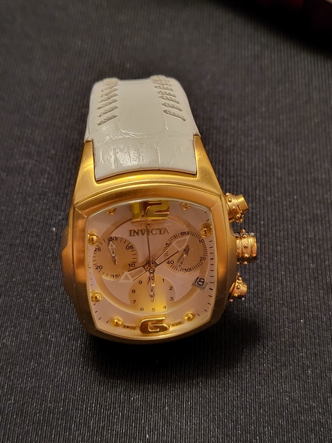

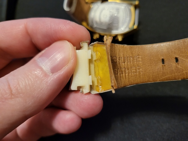

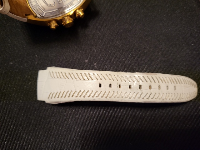

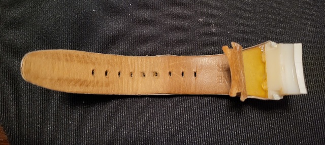

Подскажите, пжлса, по ремонту кожаного ремешка Invicta Lupah 6797.
Необходимо склеить пластиковое крепление для штифта с каучуковым ремешком, потом сверку подклеить кожу. Склеиваемая площадь очень маленькая+на изгибе какой клей использовать из доступных в магазинах? Или возможны какие то другие варианты ремонта?
Спасибо!

Наиритовый, обувной клей. Или полиуретановый, если у вас внутри каучук.Наирит может не держаться хорошо на каучуке.
Как этими клеями клеить посмотрите ролики по ремонту обуви на ютьюбе.
Но эти клеи обычно продаются в большой таре. Лучше найдите обувного мастера нормального, он приклеит норм.
