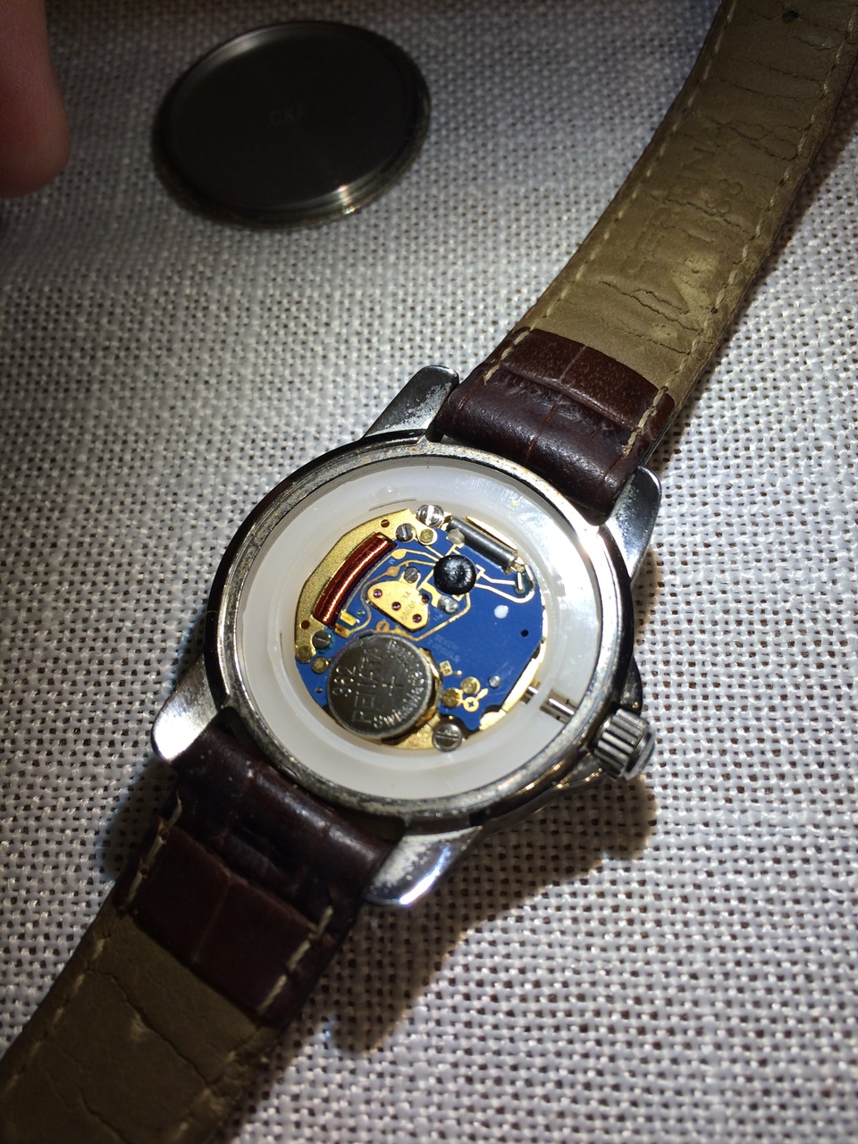

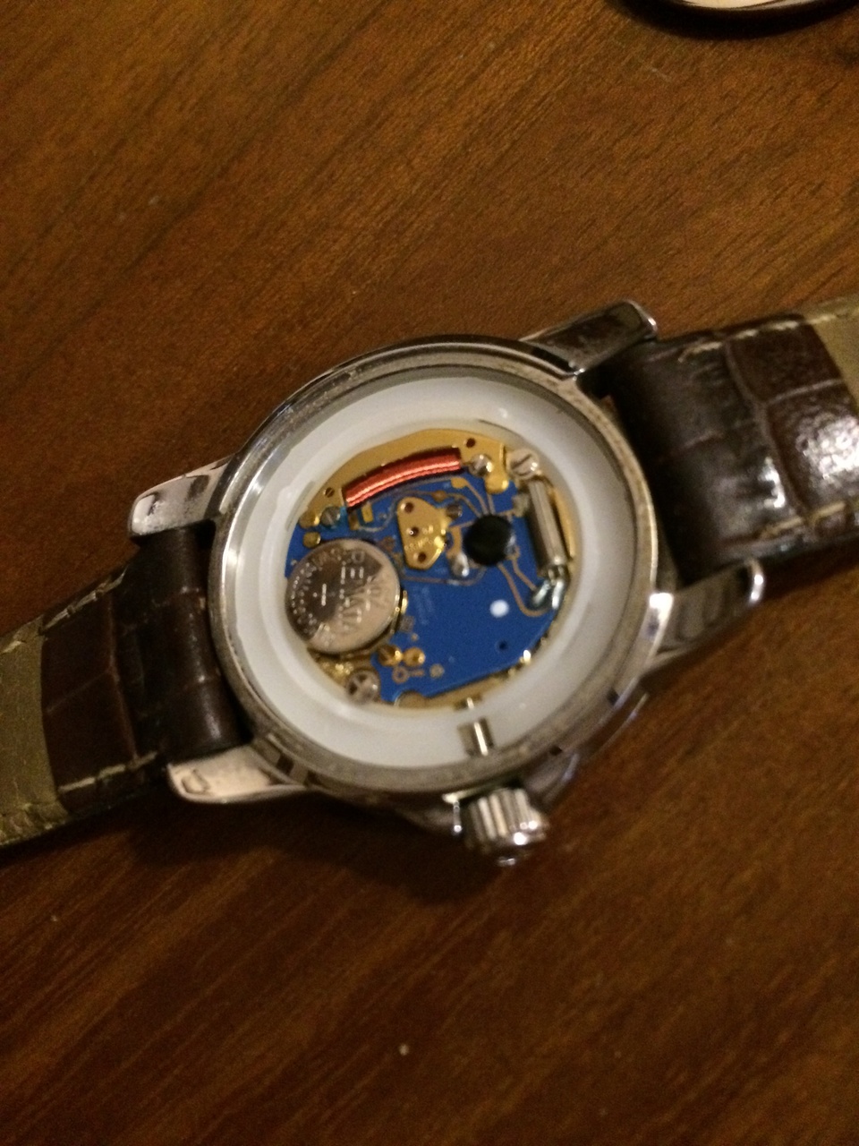

Всем привет!
Возникла проблема. Встали часы. Несколько недель с севшей батареей- не потекла, потом без, но после установки новой не пошли.
Подскажите, пожалуйста, что-то нужно замкнуть для запуска или в ремонт тащить? Если тащить, убрать батарею?
Модель C001210A
ID:	3374850   Нажмите на изображение для увеличения

Сообщение от oraculum Посмотреть сообщение
В этих часах ничего не надо замыкать !

Подскажите механизм, пожалуйста, в лупу не могу рассмотреть. Целесообразен ремонт или замена?
Замена целесообразна если механизм копеечныи а ремонт дорогои. Этот механизм не копеечныи , эта , позолоченныи , на камнях. А что с ним , может сказать мастер , когда посмотрит.

Под батарейкой есть номер механизма.или у вас над ней. Где пластина 3 камнями. Только нужна очень сильная лупа. Или с лупой айфона можно повозиться. Сфотайте и поищите цену в инете по номеру. Есть аналоги этих мехов не класса хронометр. Различие: уйдут не на 10 сек в год, а на минуту.

изолятор под минусовым котнактом цел?
механизм eta 955.112
новая батарейка должна выдавать 1,60-1,61 V, если есть мультиметр, можете померить

Изолятор на вид цел, новая батарея выдаёт 1.558v

Сообщение от Dima343 Посмотреть сообщение
...механизм eta 955.112...
Привет! Скорее ETA 956.112

Сообщение от Odissey Посмотреть сообщение
4000₽-механизм и 1000₽-перекинуть.
Я так Фредерик Констант делал. Насчитали рублей 10 за работу. Замена меха в 4₽ обошлась.

если электроника цела, и катушку не повредили при вскрытии, то механизм можно починить, возможно мусор застопорил колесную систему или примагнитился к ротору
