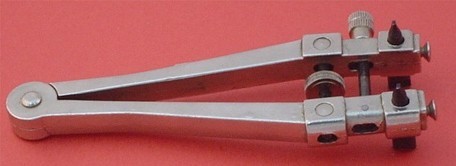

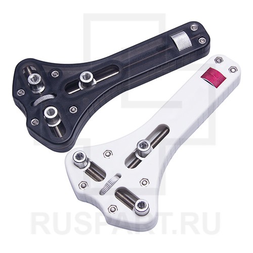

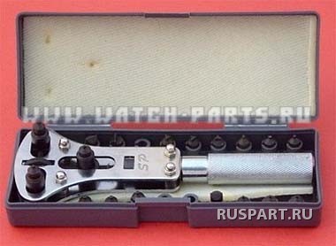

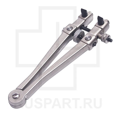

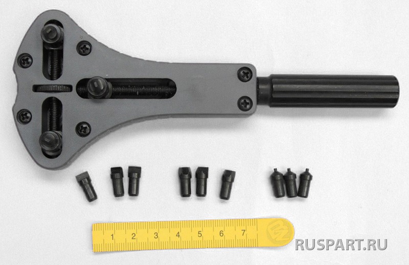

Добрый день, уважаемые мастера! Помогите, пожалуйста, выбрать открывалку винт для часов grand seiko. Исключительно для домашнего пользования и смены батарейки в своих кварцевых часах grand seiko.
Можно ли купить один из трех первых вариантов (бюджетных)? Хватит ли для открытия крышки раз в три года в единственных кварцевых часах Grand seiko sbgp 013?
1. Открывалка винт. крышек (3-х точечная) DELTA
Код: T09-DTL-119CN (T-119CN, DTL-119CN)
Цена 709 руб
Описание:
Предназначен для отвинчивния задних
крышек с любым числом насечек.
Имеет шесть комплектов
насадок различных форм и размеров.
2. Открывалка винтовых крышек DELTA 2-х точечная
Код: T09-DTL-123 (T-123, DTL-123)
Цена 869 руб
Описание:
Открывает винтовые крышки
размером от 12 до 40 мм.
Полностью отсутствют люфты в
соединениях.
Рекомендуется использовать в
комплекте с держателем корпусов.
Рекомендованы фирмой Casio как
базовый инструмент.
3. Открывалка винтовых крышек 2-точечная SHICHI TIANJIU
Код: KGQ6202
Цена 945 руб
Описание:
Открывают винтовые крышки размером от 12 до 40 мм.
Дорогие варианты. Не знаю если ли смысл переплачивать:
4. Открывалка винт. крышек (3-х точечная) SHICHI
Код: ZKL6134
Цена 2025 руб
Описание:
5. Открывалка винт. крышек (3-х точечная) DELTA
Код: T09-DTL-119ELG (T-119ELG, DTL-119ELG)
Цена 2462 руб
Описание:
Имеет 4 комплекта

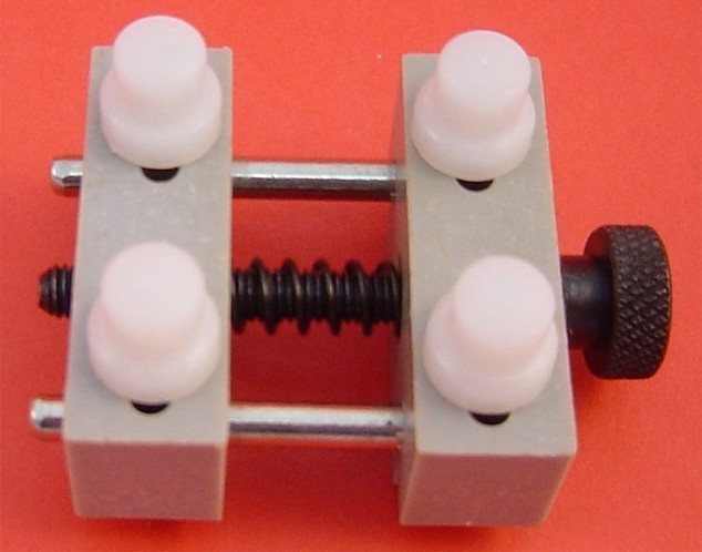

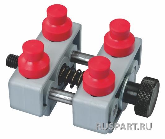

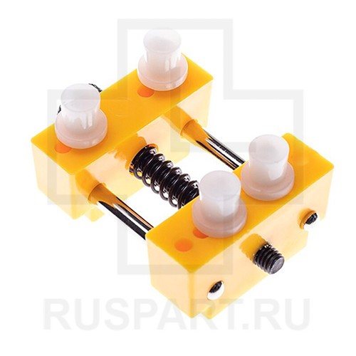

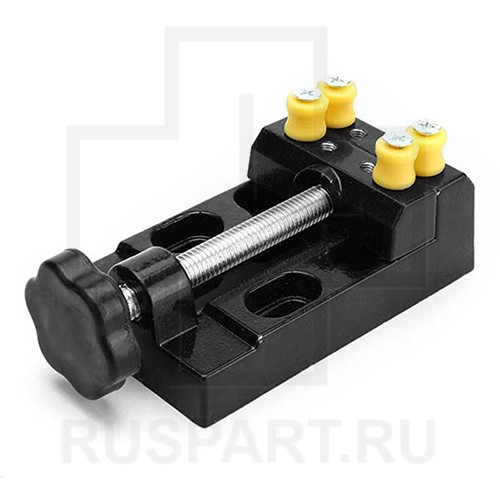

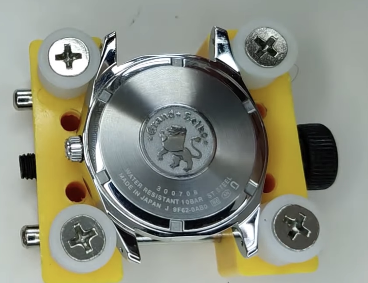

Добрый день, уважаемые мастера! Помогите, пожалуйста, выбрать держатель корпусов для часов grand seiko. Исключительно для домашнего пользования и смены батарейки в своих кварцевых часах grand seiko.
Можно ли купить один из двух первых вариантов (бюджетные)? Хватит ли его для смены батареи раз в три года в единственных кварцевых часах Grand seiko sbgp 013?
1. Держатель корпусов SHICHI
Код: GDZ4001
Цена 225 руб
Описание:
Держатель корпусов с 4 пластиковыми фиксаторами. Пластмассовый. Рабочий диаметр зажима от 12 до 46
мм. Основная часть инструмента
изготовлена из пластика.
2. Держатель корпуса SHICHI
Код: WWZ4203
Цена 750 руб
Дорогие варианты. Не знаю нужно ли переплачивать:
3. Держатель корпусов DELTA
Код: T09-DTL-918CN (243, MT017, 241, T-918C, DTL-918CN
Цена 3917 руб
Описание:
4. Держатель корпусов HOROTEC
Код: MSA08.001
Цена 4173 руб

Думаю что вариант 2, его к столу можно прикрутить, остальные предназначены в основном для использования с «рулём»
Вот ещё вариант, сочетает прикручиваемую базу и преставляемые шпеньки
https://www.cousinsuk.com/product/screw-down-with-base
И обязательно подкладывайте пленку под корпус и пленку между крышкой и ключом для открывания

Dima343
Дмитрий, большое спасибо за ответ!
Разрешите, пожалуйста, уточнить:
1) Как я понимаю, у этого устройства есть в наборе фиксатор, позволяющий крепить его к столу? Или этот фиксатор покупается отдельно?
2) Пленка под корпус часов и на крышку часов — это малярный скотч или что-то другое?

Фиксатора в комплекте нет, крепится саморезами
Пленка прозрачная пвх, которой в магазинах иногда оборачивают часы чтобы защитить от царапин
https://www.cousinsuk.com/product/fi...-cases-cousins

а можно было все в одной теме разместить?
вариант 2 и 3, остальное мусор

Для «раз в три года» любой подойдет. Самый дешевый даже из всех. Все одно лучше штангенциркуля
Единственное, там с люфтами скорее всего надо доработать кое что самостоятельно - и всё сносно можно эксплуатировать.

Я побоялся, что людям неудобно будет все читать в одной теме. А потом, представьте дюжину фото разный устройств в конце темы. Трудно было бы понять что есть что.
Спасибо за совет! Тогда возьму второй вариант. Тот что рекомендует касио. Пишут в описании, что там с люфтами все ок.
Сообщение от Tolkoorient Посмотреть сообщение
Вариант со штангенциркулем я рассматривал. Но лучше купить специальное устройство.

Устройство за 225 руб, конечно, можно купить и держать рукой. Но не сломается ли оно за такие деньги?
