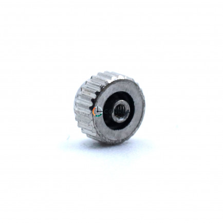

Здравствуйте. Подскажите, как можно извлечь старую резинку из заводной головки Ориент, так как она уже не выступает в просвет головки, задубела, и, естественно, уже не выполняет свою функцию? Головка такого типа. Спасибо.

Я удаляю под микроскопом с помощью двух иголок от шприца. Операция довольно муторная, но зато не приходится снимать шайбу. Затем подбираю подходящую резинку, и так же под микроскопом вставляю.

со снятой шайбой удобней на много. не вижу ни какой сложности. потом ставлю на место

Я никогда не сталкивался с этой процедурой, как снятие шайбы. Не могли бы Вы рассказать, как это делается? Заранее премного благодарен.

Привет!
Та часть головки ,на которой Вы изобразили цветной крестик,(шайба) аккуратно извлекается (он держится счет плотной посадки). Затем извлекается уплотнитель и устанавливается новый .

Спасибо, но я прошу прощения, а за что там можно ухватиться? Головку - допустим в цангу, а за что тянуть шайбу? И чем? Еще раз заранее спасибо.

Иногда шайба завальцована так, что без повреждения ее не снимешь, поэтому не люблю снимать эти шайбы.
Если головка без покрытия (сталь или золото) то избавиться от затвердевшей резинки можно путем выжигания, можно и на паяльник положить. Потом помыть головку в "туалетном утенке" в ультразвуке
