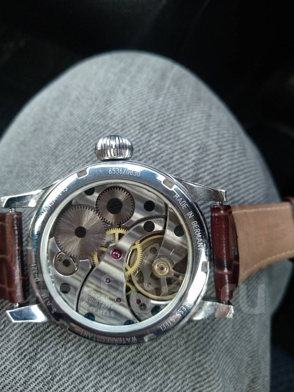

Добрый день. Если с отделом форума ошибся, прошу прощения.
Имеются часы Junkers F13 6536, ручной подзавод. Подскажите, что за механизм установлен в этих часах, хоть почитать о нём что-то. Поиски ни к чему толковому ни привели, а опыта определения мехов на глазок не имею. Заранее спасибо.

Молния 3602,Кортеберт 616,Ролекс 618. Что то в этом направлении.

Молния с противоударный устройством ,корпус Китай- короче марьяжЪ.

Противоударное устройство не наше,это ничего?

По этим реф кварцовик гуглится, это тоже ничего?)

https://www.catawiki.com/en/l/165548...n-2011-present
Молния. Марьяж.
Наше, наше, 3603 стандартное
