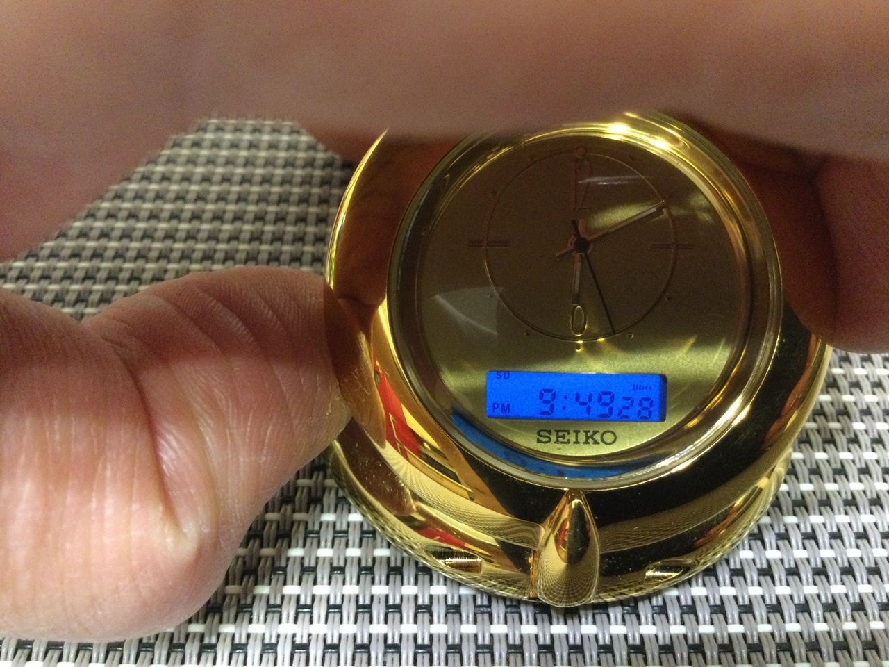

Не могу понять, критично ли для часов, в которых была установлена батарейка рената 392, если эту 392 заменить на LR41? Или надо тогда искать с маркировкой SR41W?
Речь конкретно у меня про вот такой будильник сейко.
Не хотят идти с LR41 (((
Может потому, что в этой батарейке 1,5 вольта, а в 392, как я понял, 1,55? Но это может быть критичным?

Батарейку вставил я правильно))
Аналоговые часы не пошли, без признаков жизни. Цифровое табло снизу ожило, но не фиксирует кнопками время и не меняет ничего, время не могу установить, просто переходит от нажатия нужной кнопки моргание секунд, минут, часов для их выставления точного, но менять ничего не выходит. Либо батарейка не та, либо с самим калибром неполадка, либо не знаю что еще. Вот и начал с малого - с понимания элемента питания.
Ну вот как может не та батарея влиять на настроику ? Ну прямо напрашиваетса дефект - плохо вставили механизм после замены батареи , кнопка перевода расположилась под пластинои (контактом)
. Откроите крышку и посмотрите !

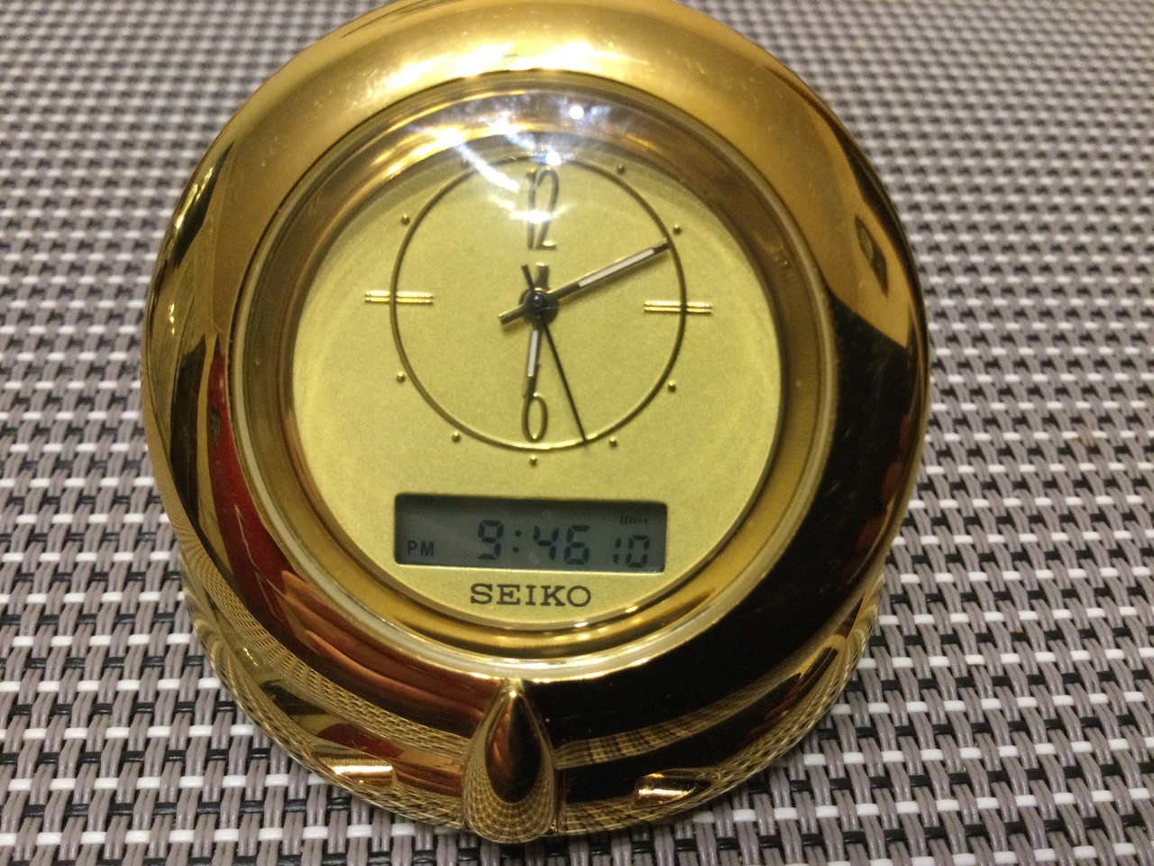

Вы правы оказались. Вскрыл заново, кнопки не давили пластины. Поправил. Табло работает. Но вот аналоговая верхняя часть мертва - не идут. Может тоже где контакт какой. Головка отведенная механически вращение стрелок выполняет. Задвигание ее обратно не запускает секундную стрелку, часы аналоговые молчат. Дело явно не в батарейке, это уже ясно. Даже подсветка работает.

Сообщение от Tolkoorient Посмотреть сообщение
Вложение 3358198Вложение 3358205
МММММ, судя по внешнему виду там 2 батареи . Скорее всего электронная часть снимаетса и под неи кварцевыи механизм . Мне кажитса это не сеико а китаи.

Что, может быть такое, что внутри есть еще одна батарейка, и до нее добираться надо? Такое бывает?
Есть даже варианты , что надо откручивать электроннную плату , но это если стрелки проходят по центру индикатора .
Добираться не сложно , придерживаите переводнои вал отверточкои , а пальцами, слегка раскачивая потяните за пластиковую основу .

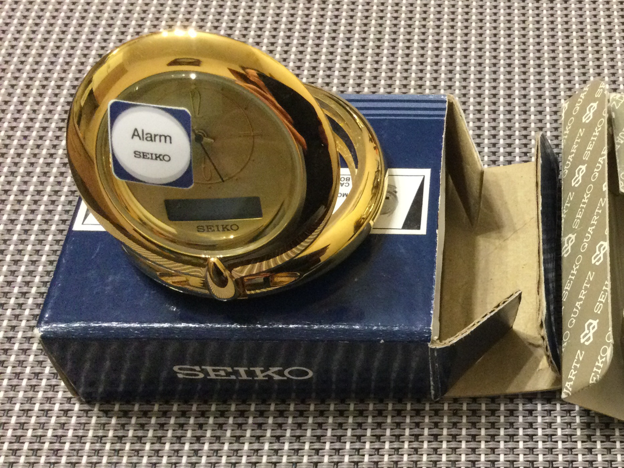

Сообщение от 4MASTER Посмотреть сообщение
МММММ, судя по внешнему виду там 2 батареи . Скорее всего электронная часть снимаетса и под неи кварцевыи механизм ..
И вновь вы оказались правы. Разобрал, раскрутил, отделил верхнюю плату и стало все предельно понятно. Спасибо! Мог бы уже производитель в инструкции вложенной хоть озвучить про два элемента питания, а не просто отослать на замену к мастеру.

Ну и да - вроде не китай все-же данное изделие (в плане китай китайский)
