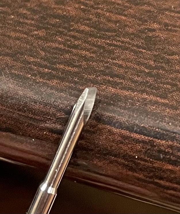

Добрый день, уважаемые владельцы grand seiko. Подскажите, пожалуйста, по вопросу уменьшения браслета.
Раньше я пользовался омегой и там резьба винтов браслета на фабрике чем-то обмазывается. В результате винты сами не могут раскрутиться, но первый раз винты очень трудно раскручивать.
Делается это так:
Браслет кладется на торец (на бок). В прорезь винта вставляется отвертка. По шляпке отвертки делается небольшой удар. Таким образом сцепка ослабевает и винт откручивается легко. Для этой процедуры плохо подходят дешевые часовые отвертки. И нужна профессиональная часовая отвертка и тяжеленьким корпусом.
Вопрос:
Как дело обстоит с grand seiko? Винты тоже трудно выкручивать первый раз самостоятельно или все проще? Подойдут ли обычные часовые отвертки. Вроде той, что на фото ниже?
Или надо покупать профессиональную часовую отвертку?

Даже не представляя какие винты в браслете ГС
Скажу одно
Этот китайский инструмент не стоит использовать
Развальцуете прорезь шляпки болта
И согнёте жало отвёртки....Причина-они заточены тонко и болтаются в прорези болта как....оно в проруби
Я кстати,не будучи в восторге от браслетов ГС,
Считал что там простые шпильки с уплотнительными цилиндриками
Но это не важно
От такого инструмента развальцовка и царапины на торцах звеньев обеспечены.
Поэтому.
Дойдите до мастерской.Стоить укорот будет копейки
А часы хай-энд и экономить на спичках не стоит

stanalma Дело в том, что у нас посредственные мастерские. Мастера самоучки. Я себе доверяю больше, чем местным мастерам.
Например, батарейки я сам планирую менять, купив необходимые инструменты.
Какую-то профессиональную отвертку можете порекомендовать для винтов браслета?

Приветствую вас! Полностью поддерживаю ваше стремление сделать это самостоятельно, так как даже в Москве в "дорогих" мастерских 9 из 10 мастеров оставляют следы на шлицах винтов.
В GS винтики обмазаны "тайт локом" - да. Но бить по отвертке сверху точно не нужно, это варварство. На тех же Ролексах, например, действительно хорошие мастера предварительно прогревают звено, чтобы герметик размяк и потом откручивают.
В GS герметик не очень жесткий, ничего греть не надо, максимум можно браслет (но только не часы!) окунуть в закипевшую воду не надолго (чтобы сами часы не разогрелись) и после этого откручивать.
По отвертке - точно не те, что у вас на фото, это "пластилин". Я заказал себе Bergeon, но для верности сделал так: взял отверточку из набора чуть больше шлица по размеру и на мелком камне ее обточил так, чтобы она полностью заполняла шлиц и по ширине, и по длине и по глубине, без люфта. Подогнал путем подтачивания и примерок. Вот так это выглядит:
И вот такой подход обеспечивает откручивание без единого следа на шлицах, даже намека нет.
Будьте аккуратны, винтики очень короткие, при выкручивании отвертка легко соскользнет с "завалившегося" на бок винтика и поцарапает боковую полировку браслета.
Удачи!

Много пробовал разного китайского. Ни к чему хорошему это не привело. Приобрёл отвёртки bergeon, удовлетворён полностью. Дорого но оно того стоит!

Ребята, большое спасибо за ответы! А какую именно отвертку Bergeon купить, чтобы не надо было ее подтачивать? Набор покупать — это лишние траты.

Увы, не помню какой размер ближайший к винтикам в GS. Примерьте из своего набора (там указаны размеры у вас), и какая подойдет, такую и заказывайте.

Здесь речь про инструмент , но еще посоветую внимательно с винтами . Они настолько маленькие , что если упадет найти будет проблематично . Я один уронил на пол и так и не нашел .
