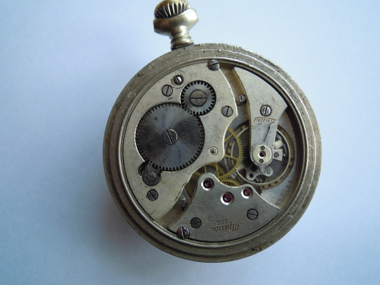

Помогите пожалуйста разобраться эти два механизма взамозаменяемые, т.е баланс и т.д. от одних часов подходит к другим. С ув.

Предложение построено так что не понять,это вопрос или утверждение.Волоски разные.Плоский и брегетированый,цапфы и высота могут отличаться в зависимости от времени производства.Ну и вытекающие от этого последствия.Метод *научного тыка* и вероятность попадания незначительны но возможны.Опыт,это то что мы приобретаем,не получив желаемого.

Извиняюсь , это был вопрос. Интересует взаизоменяемость баланса. Я не плохо разбираюсь в часах СССР. В старых карманных не разбираюсь. А от научного тыка уже собралась коробка иностранных старых часов. и выкинуть жалко, а вдруг пригодятся.

Возьмите кировку.Она эволюционировала скажем 10 лет.Менялась толщина и высота цапфы баланса,его вес и прочее.Примерно так и в этих.

С Кировскими мне все понятно и с 1 и 2 заводом, там проблем нет. Я их перебрал не один десяток. А вот иностранные проблема, хотя некоторые марки перебирал успешно мозер, лип, омега.... Но и портил много. Сейчас лежат несколько достаточно редких часов, боюсь трогать. Хорошей часовой мастерской нет.

Привет!
Калибр ALPINA 355(как и 356, Р55, Р56) 18''' длина оси 432. Номер по каталогу Ronda 2773. У этого калибра модификаций нет.
Скорее всего можно менять без проблем.

Однако спираль бреге и плоская имеют разную высоту и разную длину полуоси.соответственно.

Можно что угодно. Но как верно заметили выше, немного разные спирали и либо их тоже придется менять (что не сложно), либо градусник с накладкой. В первом варианте не факт что балансы одного веса и не придется работать с весом баланса или длиной спирали, а во втором не факт что все размеры подойдут (хотя должны).
Сообщение от iskendir12 Посмотреть сообщение
Высота там скорее всего заложена на оба варианта исполнения.
На некоторых механизмах более позднего периода могла быть одна ось на вариант как с инкаблоком, так и без, как на спираль с завитком, так и на плоскую. Очень кучеряво иметь несколько модификаций осей на один механизм. Обычно наоборот.

Нет,355 и 356 это модификации открытые и закрытые с плоской спиралью.
Судя по фото там даже мост анкерной вилки не взаимозаменяем по размеру штифтов.

У оси модификаций нет. Она одинаковая.При замене вместе с мостом ,скорее всего, встанет.
