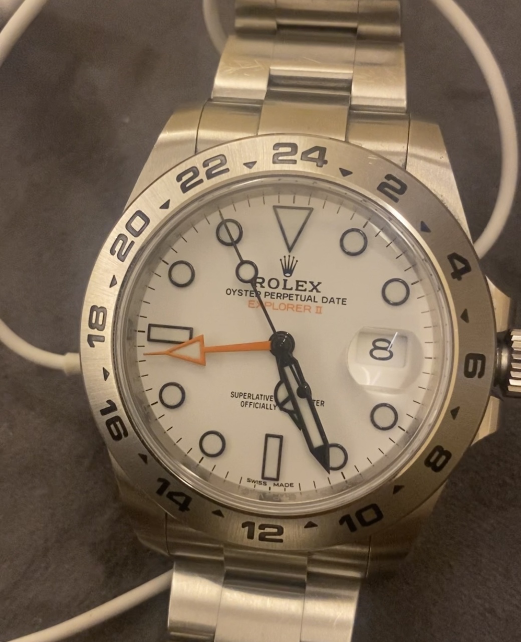

Rolex Explorer II брак механизма
Новые ref 216570 на калибре 3285.
Сразу не заметил, но как-то уснул на руке и услышал искаженный звук.
А именно ровно с 55 по 60 секунду тиканье приобретает сильный резонирующий отзвук похожий на бренчаний струны. Так повторяется независимо от положения или степени завода и только в указанном диапазоне каждую минуту.
Точность хода в идеале. Звук записал, прикрепляю.

...Это старый Экспло на калибре 3187...
Если кроме звука проблем нет, то это не проблема.
Не стоит себе голову забивать.

Во-первых, да).
Во-вторых, Тс, у Вас хороший слух и замечательность)) (мало кто этот звук замечает). Послушаете ещё, услышите и эхо).
Всё с Вашими часами отлично.
Вот если бы такого звука не было - стоило бы призадуматься о внутреннем наполнении часов))).

Специально послушал свои - резкого перепада звука при проходе секундной стрелки 55-60 секунд не заметил.
Какого года выпуска ваша модель ?
Перед тем как бить тревогу, отнесите часы на таймграфер. Если ход в промежутке 55-60 секунды не в порядке, вы увидите изменение наклона линии на экране прибора.

ТС недослушал)). "Перепады" происходят рэндомно.

Промеряли, все ок. Но консилиум официалов признаёт, что ранее с таким не сталкивались. Звук слышен отчётливо, строго повторяющимися интервалами. Оформили отправку для тестирования на заводе. Попросил только диагностику и дать официальное заключение от производителя. Уточнил, чтоб не производили вскрытие или замену без согласования. Тем более как показал прибор на точность не влияет. Может это уникальная особенность данного экземпляра или определенной партии. Любопытно) но как-то не по себе, когда один из «членов семьи» ночует не дома….
