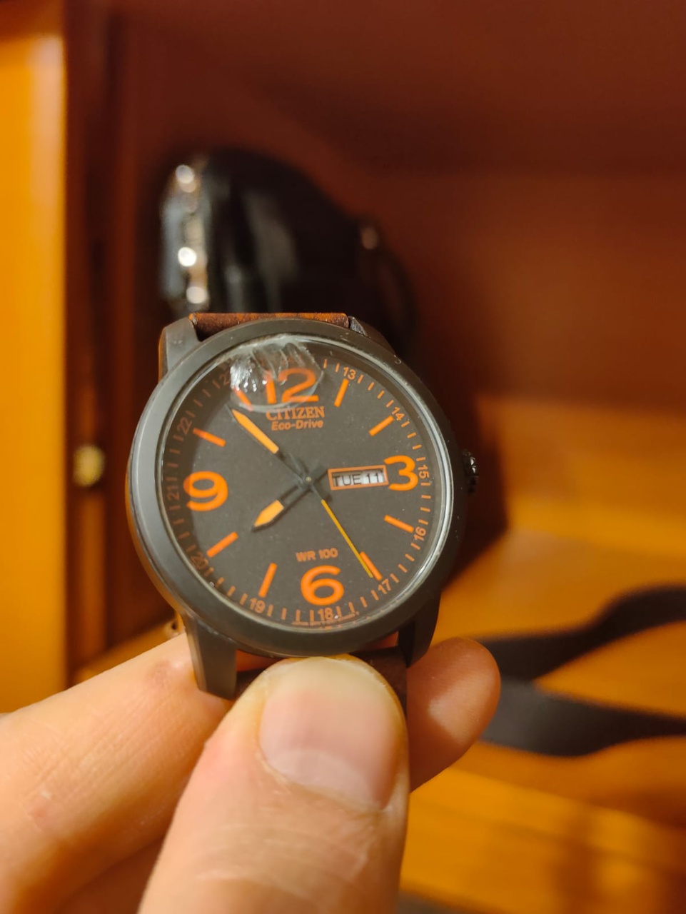

Ситуация следующая - в аэропорту при досмотре снимал с руки часы и выронил их.
По классике, упали они аккурат плашмя на стекло, приземлившись на кафельный пол со звонким щелкающим звуком. В результате стекло разбито в верхней части, около цифры 12. Фото прикладываю.
Обратился в Москве в официальный сервис, но там сказали, что нужно внести предоплату в полсуммы и ждать 6-7 месяцев получения запчастей из Японии (стекло и прокладка).
Поиск на торговых площадках выдает кучу запчастей. Но походу всё не то. Вопрос такой- может кто подскажет партномера необходимых деталей. Ну и заодно, куда потом обратиться за выполнением работы.

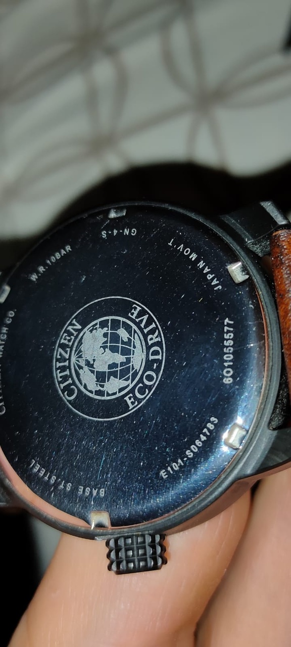

Стекло для вашей модели: Citizen Glass, 54-025864G - 18 фунтов.
Поиск по номеру корпуса - https://www.cousinsuk.com/category/f...zen-case-parts корпус у вас S064783
Но не знаю есть ли смысл ремонтировать при цене 130 баксов за новые? Это ждать стекло + доставка + ремонт

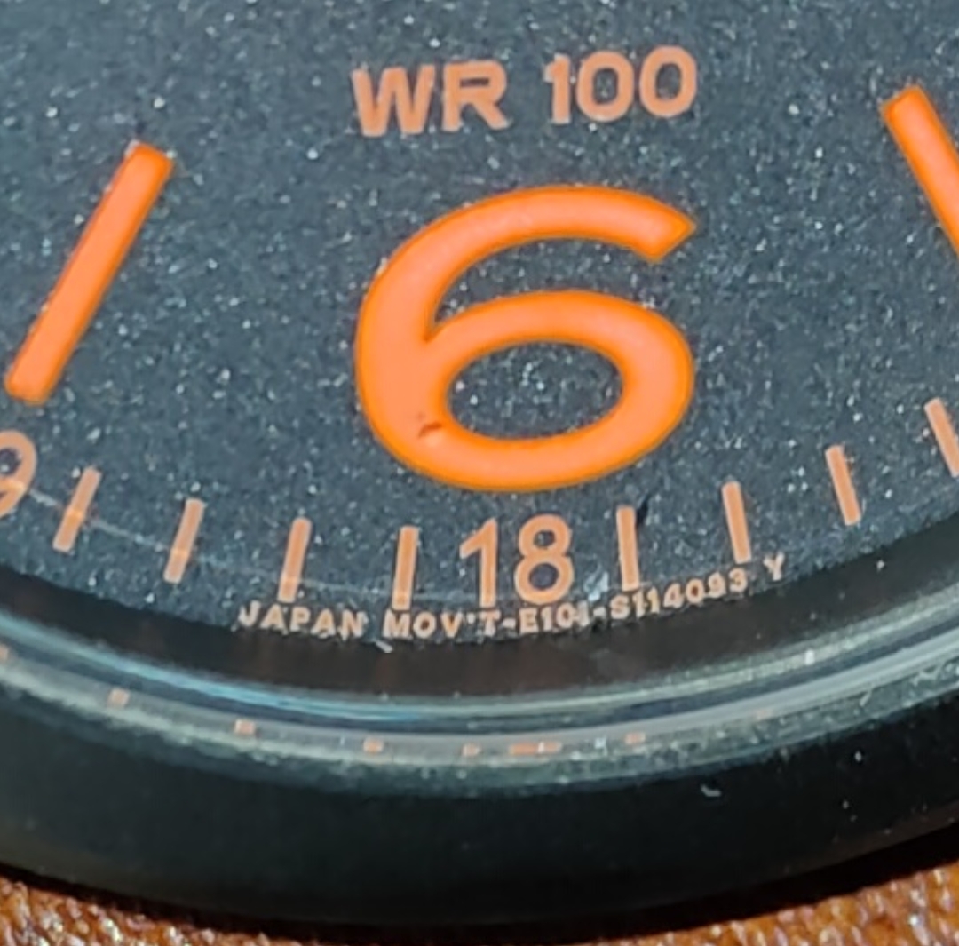

eevkw В данной модели минералка, так что особо нет смысла гнаться за оригинальной зачастью. Измерьте электронным штангенциркулем диаметр и просто закажите подходящее, стоить будет несоизмеримо меньше оригинала, тогда ремонт будет иметь хоть какой то экономический смысл. Пластиковое кольцо-прокладку менять нет смысла, оно не пострадало.

Кстати, раз уж такой счастливый случай подвернулся, то можно и на сапфир перейти
