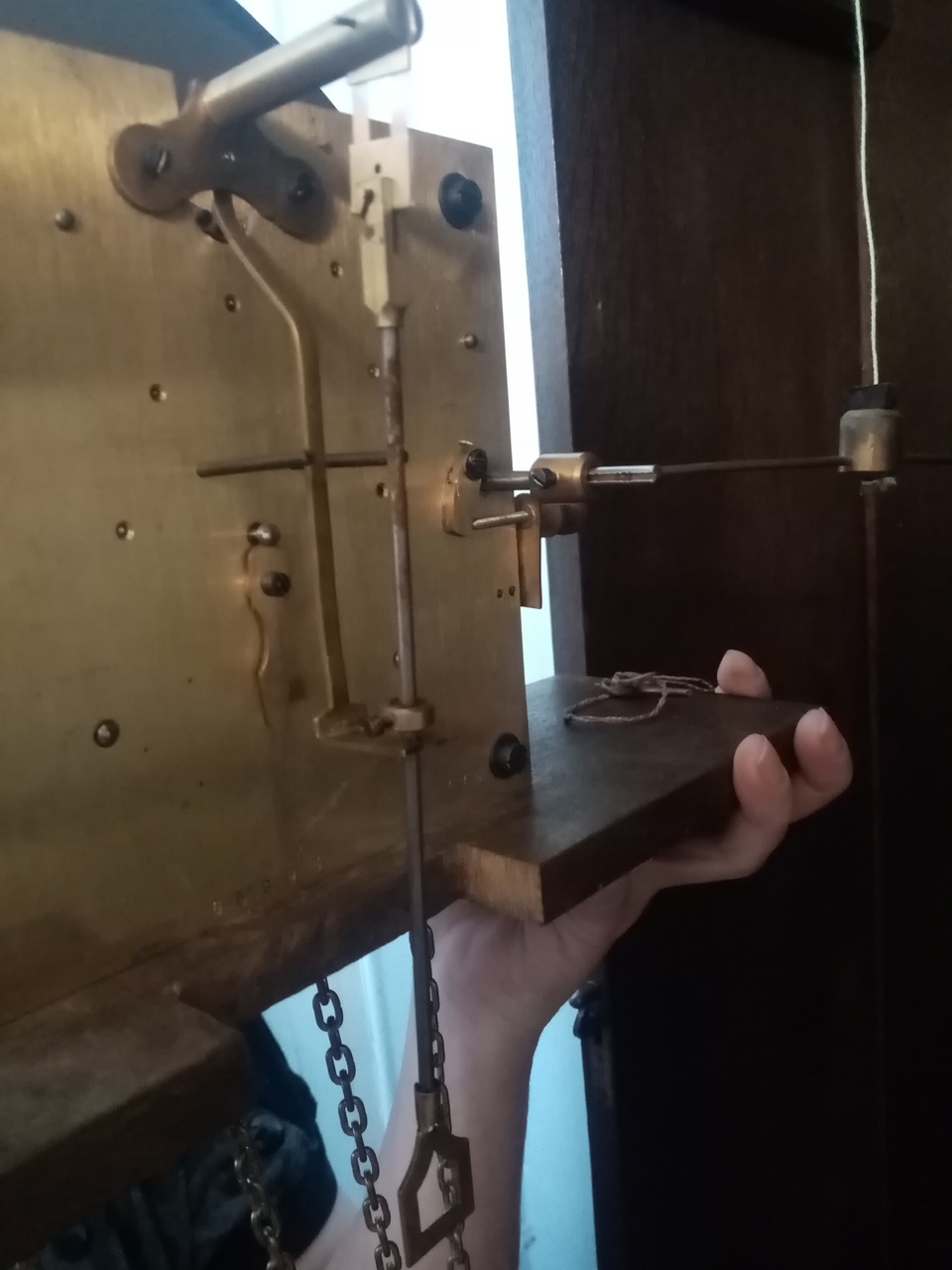

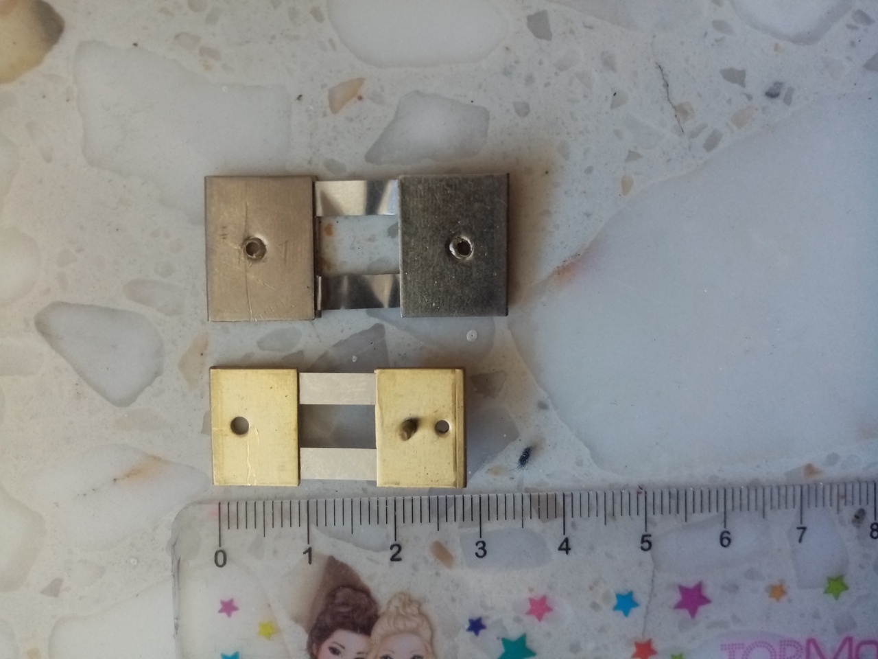

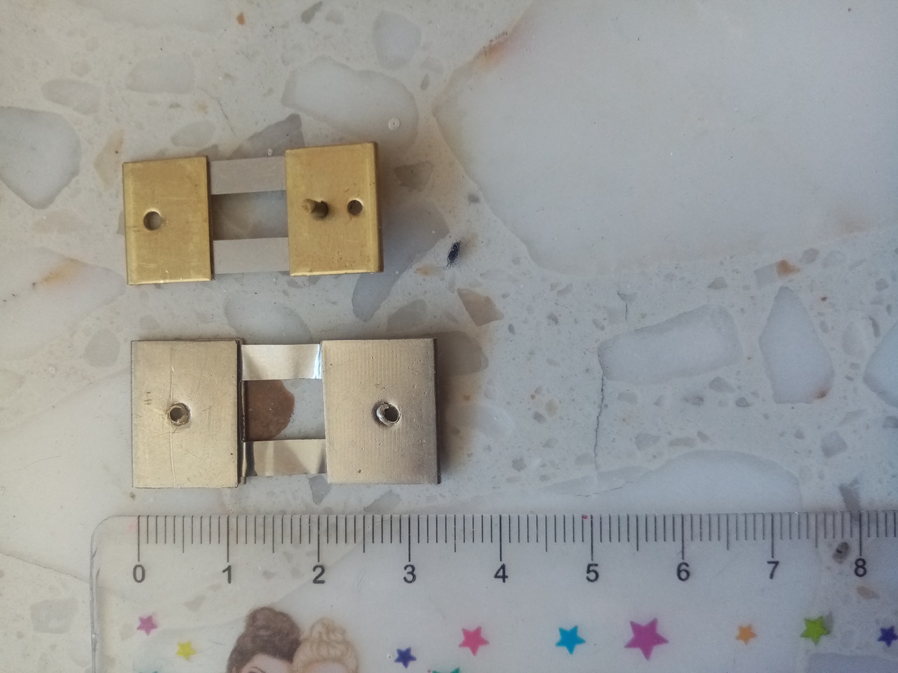

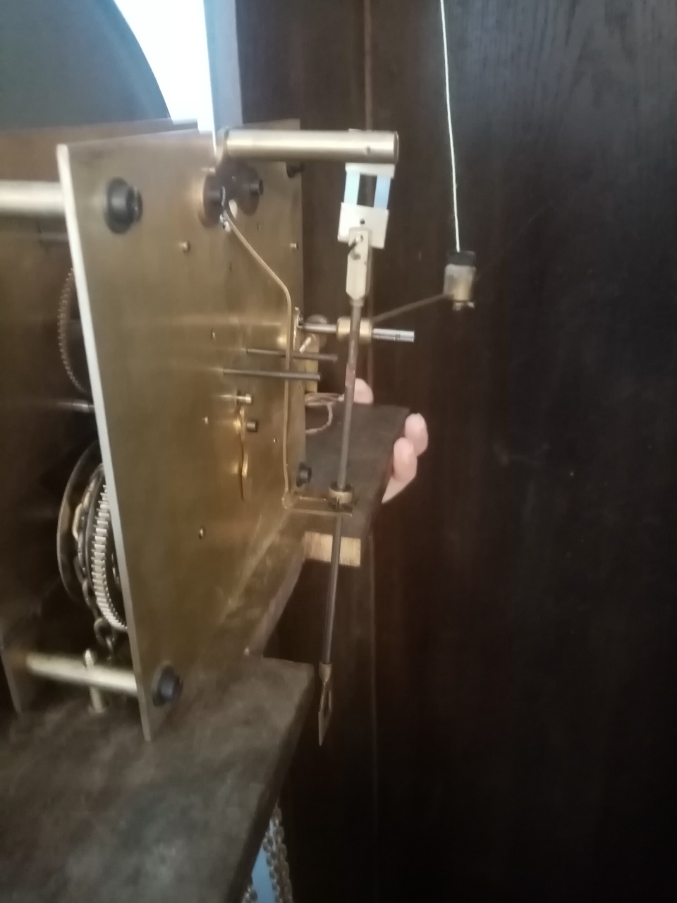

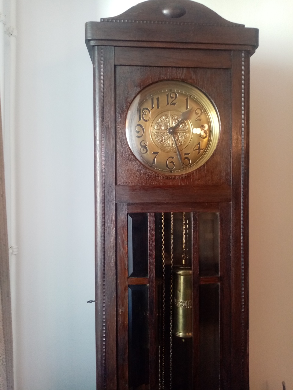

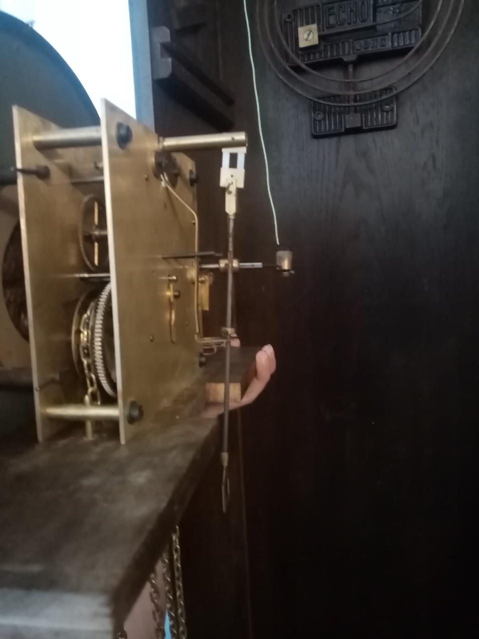

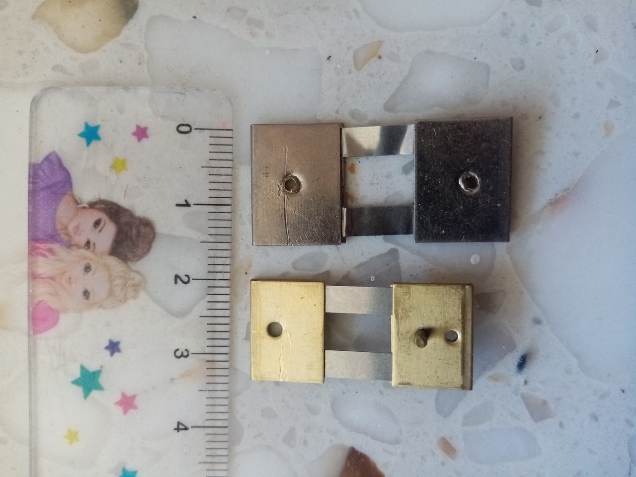

Высылаю вид с зади, старый и новый Пендел...,общий вид. Может подскажите примерно что ЭТО?

Пендель выглядит правильным, но если часы всё-таки спешат и опускать линзу уже некуда, можно сделать пендель немного длиннее.
Хотя на фото, общего вида, (там где рука ребёнка рядом с корпусом), видно что линзу маятника можно опустить примерно на 1-1.5 см.
Должно помочь.
