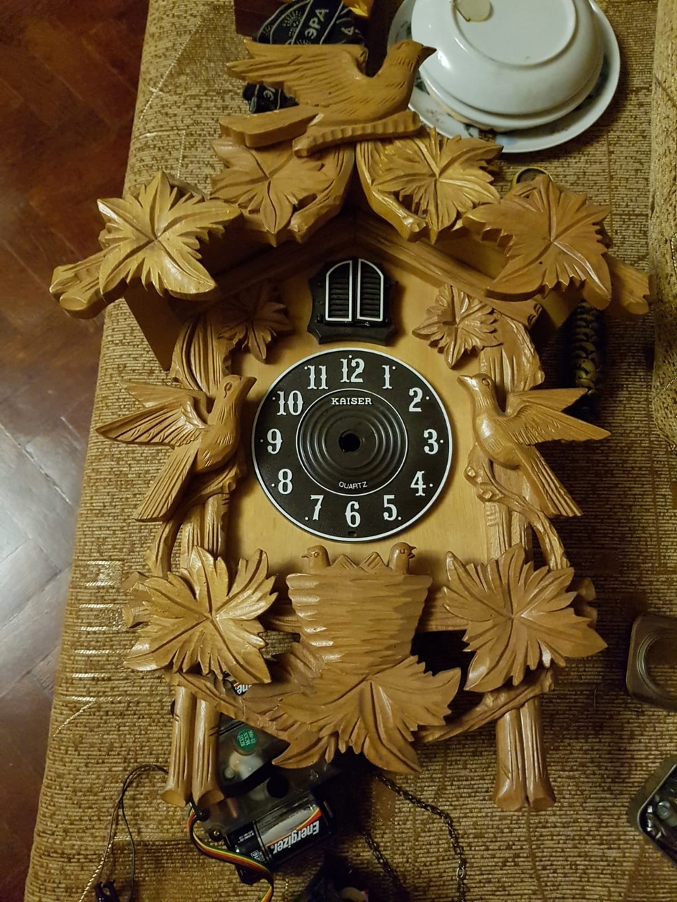

Добрый. Достались часики случайно, хочу подремонтировать. Часовой механизм тикает. Кукушка не шевелится и не звучит. С чего начать? подскажите, плиз

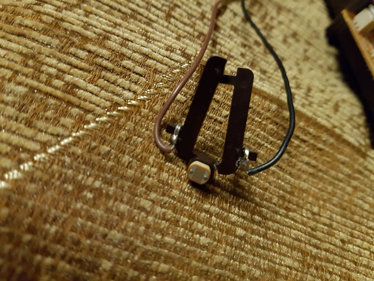

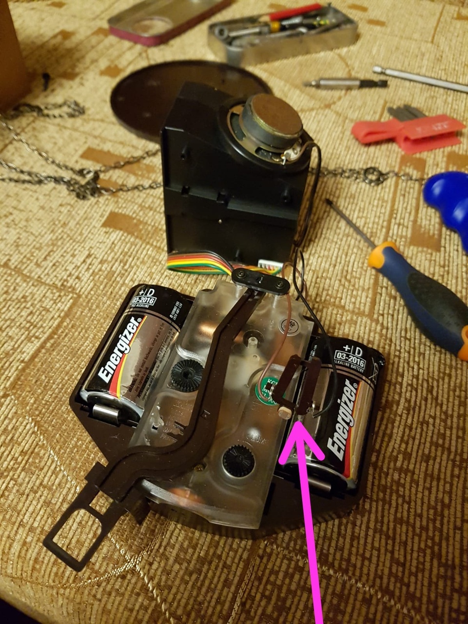

И вот еще непонятная деталь, что это?

Эта деталь - Фоторезистор Что-то в этих часах зависит от уровня освещения.

А, спасибо, да, и место сразу нашлось - где 6 часов на циферблате

Думаю, фоторезистор нужен для отключения кукования ночью. Он имеет очень большое сопротивление, когда на него не попадает свет, если же его осветить, то сопротивление становится очень малым и он пропускает ток. Это по простому. Если предположить, что он в обрыве, в том числе проводки идущие к нему, то и куковать кукушка не будет. Попробуйте заменить его резистором примерно 500 Ом...1 кОм и посмотрите, будет ли она куковать.

Спасибо! )) а так посоветуйте еще где поковырять и в каком порядке ))
Вау, заработала кукушка. Я оказывается батарейки вставил, которые выкидывать приготовил... Все живет и фоторезистор. У него кстати 10-26 кОм.
