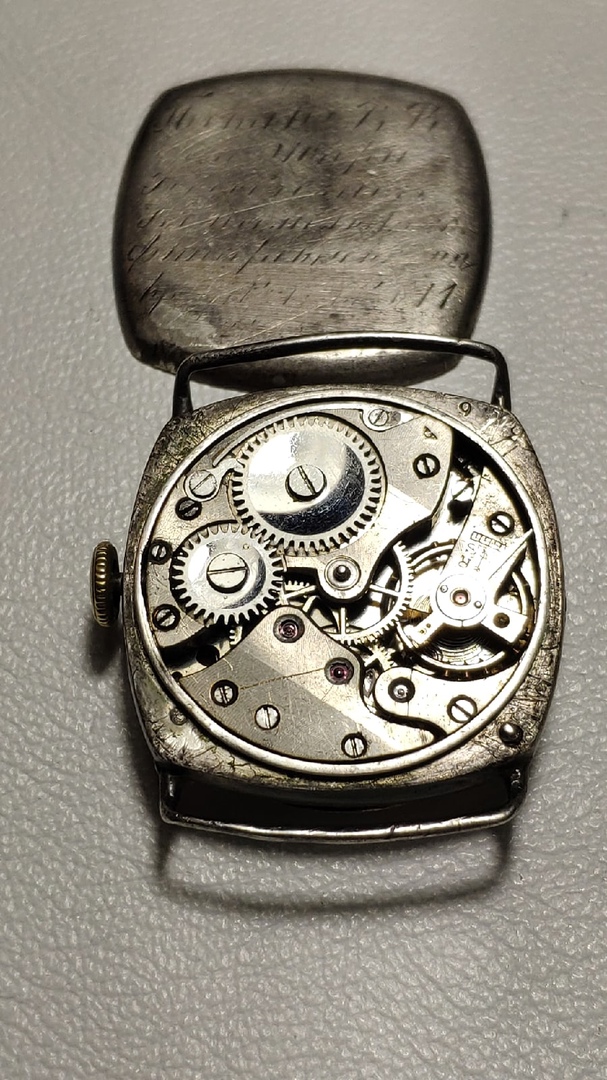

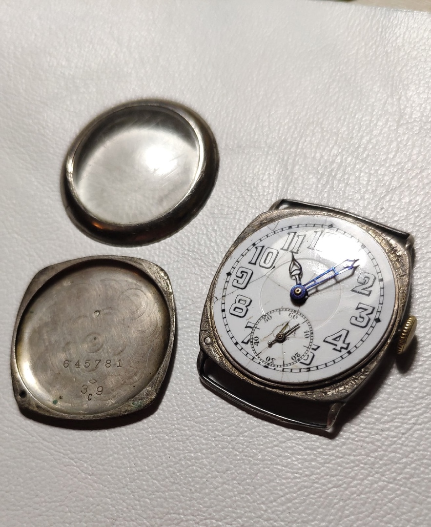

Уважаемые форумчане , помогите в определении часов и механизма, вроде бы похоже на военные пмв . корпус серебро, рант не родной подобран, не серебрянный.

Похоже на котлету из "CYMA - подушка", с убитым цифером от нее же и стертым названием. Мех не понятно чей, какое-то клеймо виднеется около крепления пружины, но если это была "CYMA", то мех скорее всего должен быть другой.

Клеймо похоже на круг в треугольнике. Если так, то довоенная Alpina. Вполне могли использовать механизм от Cyma
на 8 и 3/4 линии (~19.7 мм).

Спасибо, Клеймо плохо продавлено и похоже на А Диаметр механизма 23,7 мм. диаметр часов около 28 мм. С ув.

Клеймо действительно напоминает Альпину, как заметил ув. logmaster
Если есть возможность, посмотрите на механизм с другой стороны (со стороны циферблата). Там может быть маркировка.

Буква А на механизме указывает на то, что часы предназначались для поставок во Францию (А - часы в серебряном корпусе, О - в золотом и М - все остальное). А механизм действительно похож на работу Schwob freres, что то из оперы Cyma-Tavannes.
