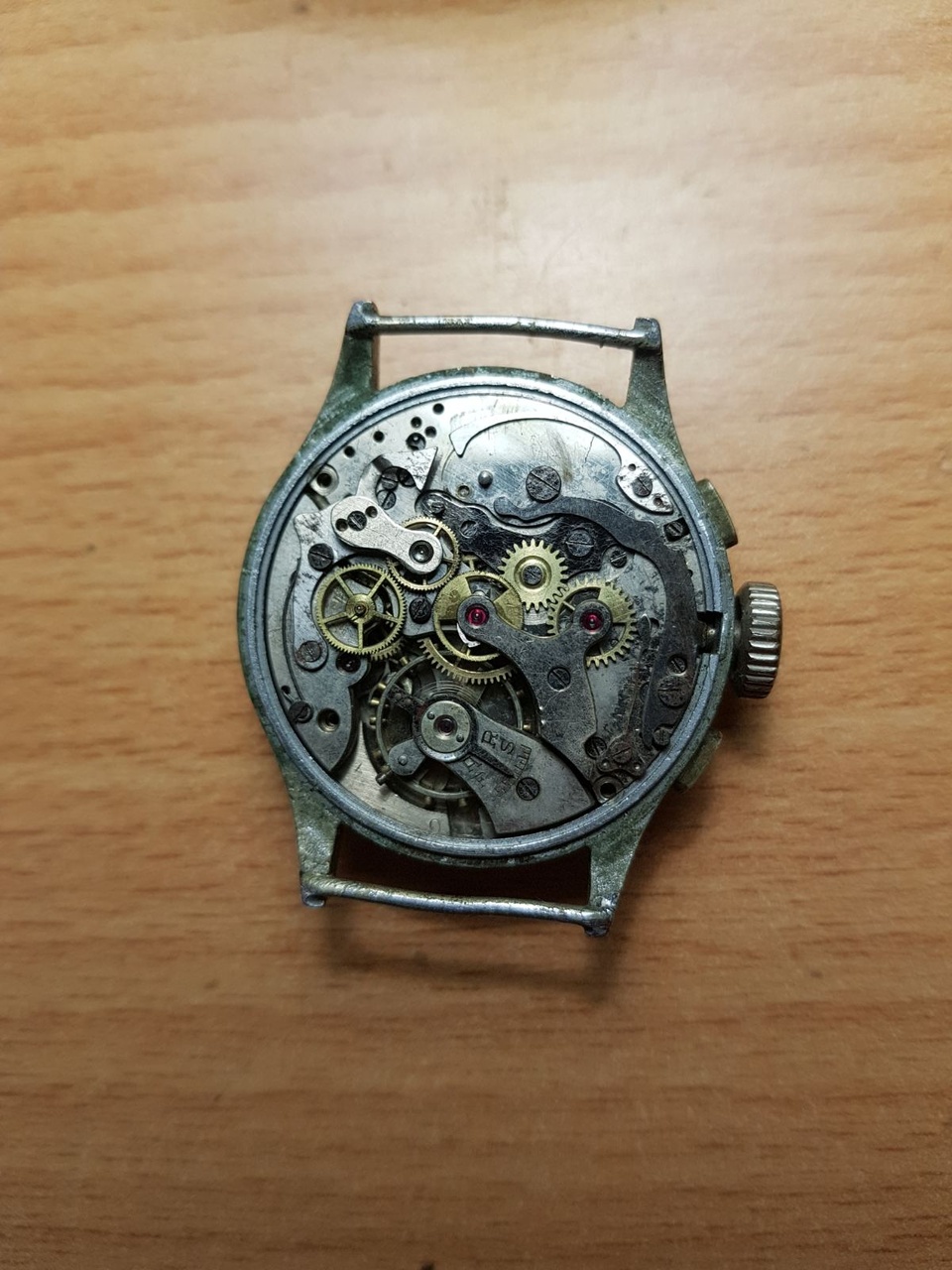

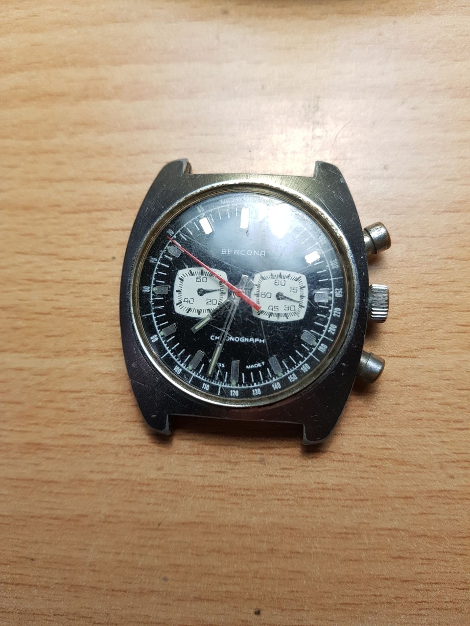

Добрый вечер всем.
Пока искал доноров на свои Universal Geneve, нашел вот такие часы, как доноры они не пойдут, но хотелось бы услышать ваше мнение, стоят они чего или нет? А так же по их восстановлению, стоит ли заморачиваться?

Le Phare на Landeron (отсутствуют детали).
Bercona на Rego 2370 - одноразовом механизме.
ничего не стоят (хотя, возможно сейчас объявятся коллекционеры Le Phare )

Сообщение от Rez Посмотреть сообщение
"отсутствуют детали" - это на часах или просто не найти их для восстановления?

А чегой с механизмом секонды поскромничали? Она может подороже свиссов стоить...

Я точно не скромничал
Охота конечно и те и те восстановить, но с Секондой думаю полегче будет

Le Phare всё таки реально восстановить?

Сообщение от banzai55 Посмотреть сообщение
https://www.ebay.ca/itm/144314641455...gAAOSwF41hqD4z

Сообщение от lexei Посмотреть сообщение
lexei, что за глупости? Причём здесь Landeron 48?

Сообщение от Alish Посмотреть сообщение
Большинство деталей взаимозаменяемы

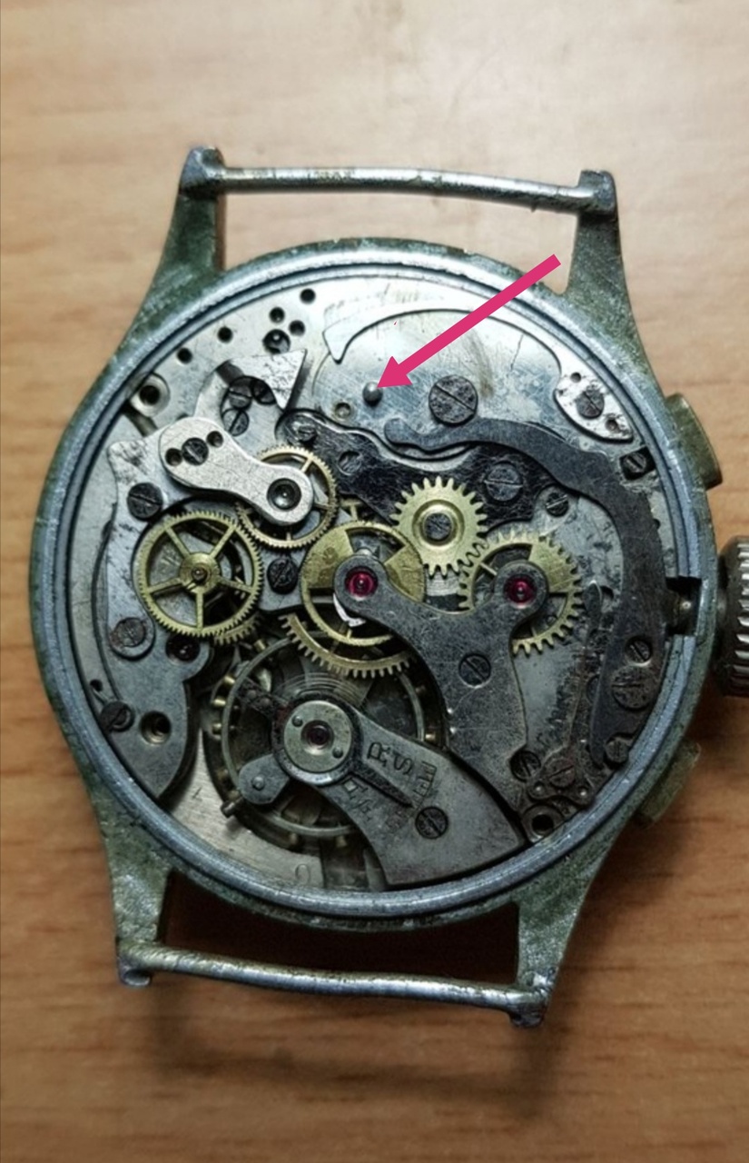

Я согласен, но чел должен увидеть сколько камней и колонное колесо!!! Когда он говорил тогда, что наручный хронограф, сделан от карманных часов! Я промолчал! Вы то помните, правильно?
Обратите пожалуйста внимание, на Секонде, нету колонного колеса, как можно взять от Landeron-a 48, колесо? Когда нету колеса на Landeron-е 48?
