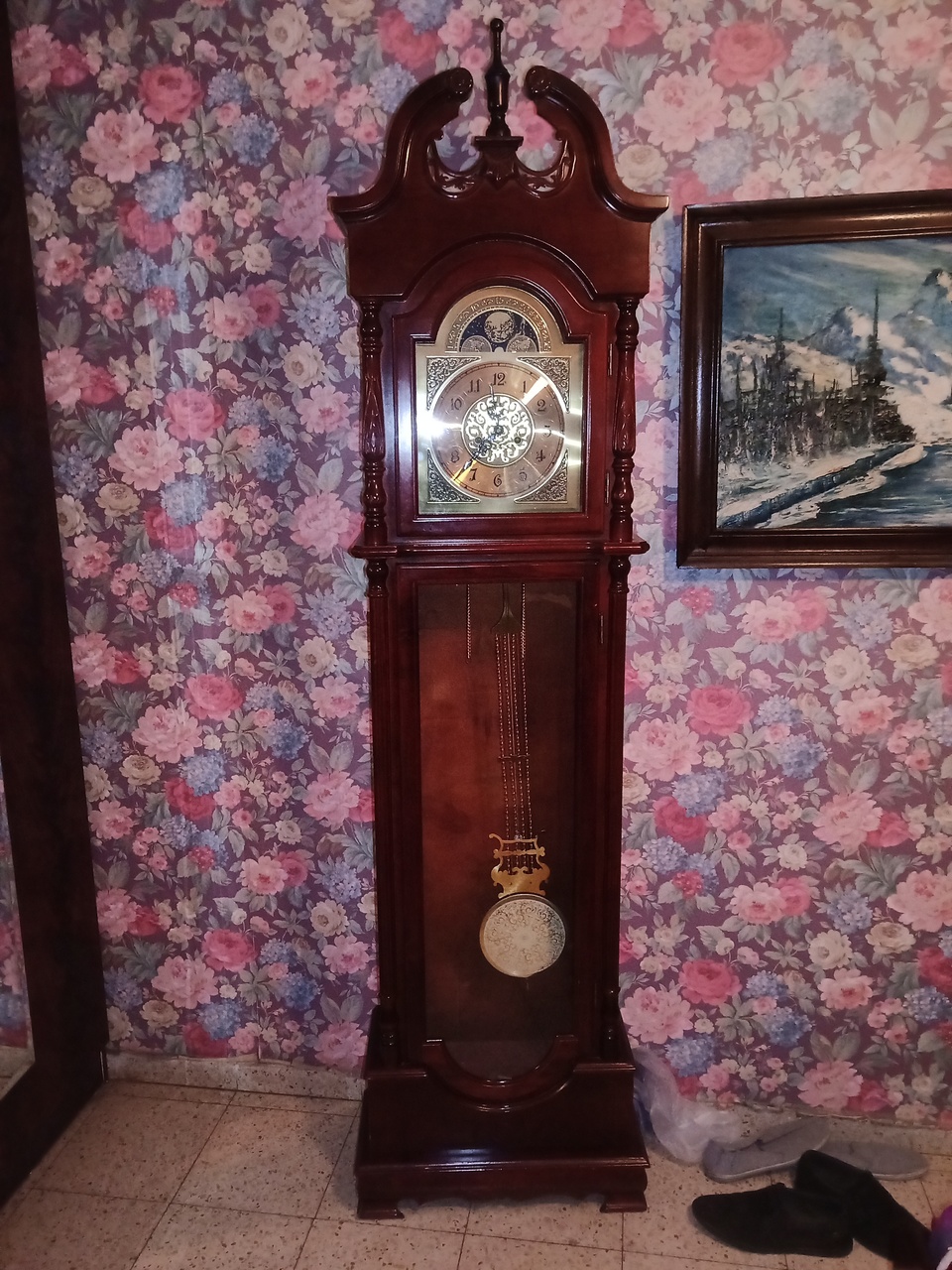

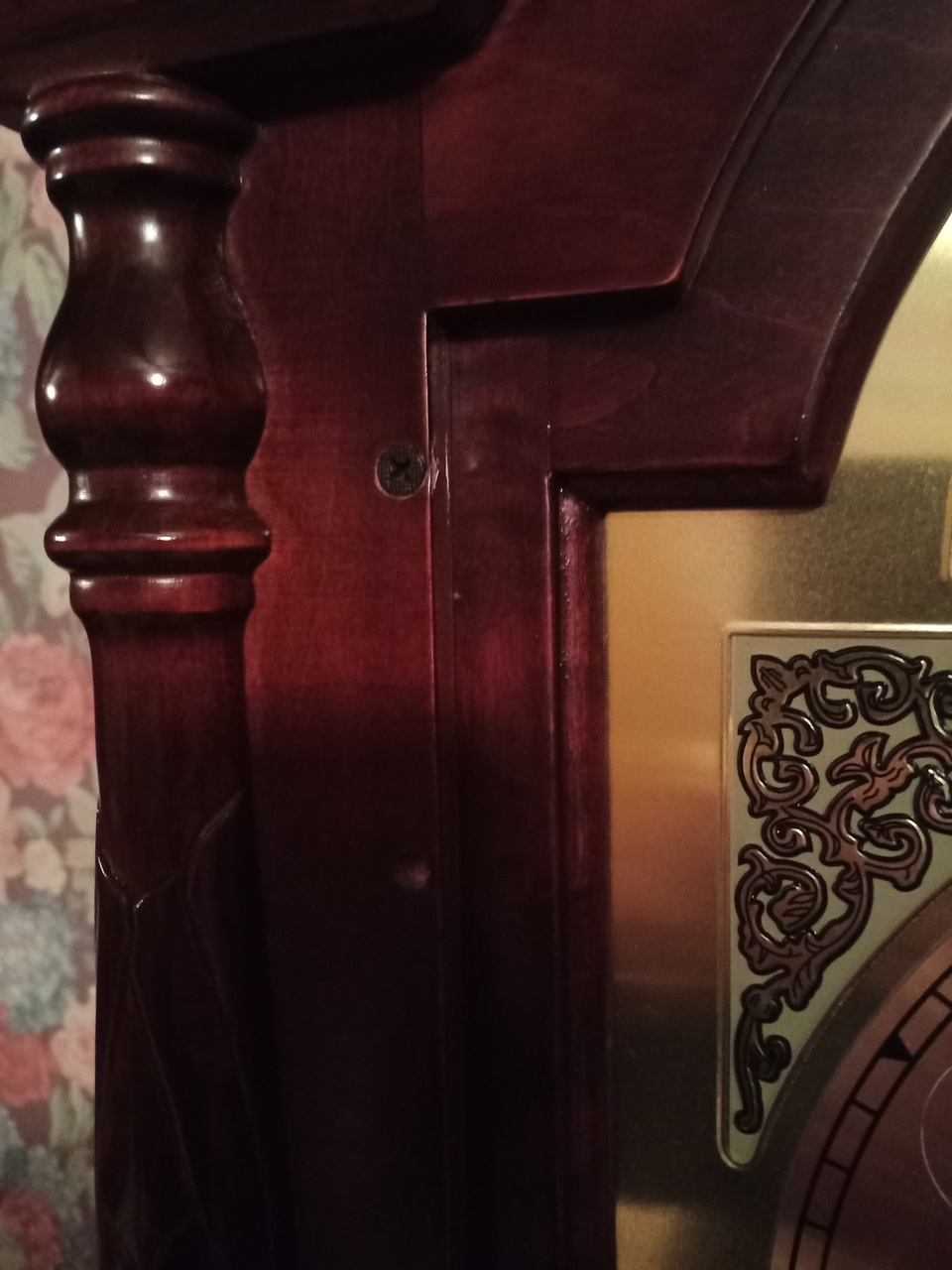

Вот такая китайская поделка 2.2 метра, механика. Не могу понять, как добраться до механизма. Задняя стенка закреплена на скобах, циферблат на шурупах, но он внутри.
Может быть кому-нибудь приходилось ремонтировать такое?

по моему механизм крепится лапками к подциферблатной фанерке, которая крепится к корпусу четырьмя саморезами, видными на 2-м фото.
когда то разбирал подобного китайца, откручиваете 4 самореза, придерживая механизм с циферблатом изнутри, через проём нижней дверцы, и потом через этот же нижний проём достаете мех с циферблатом

Понял. Спасибо!
И это значит, что поставить туда нормальный механизм нет шансов?

это нужно уже полочку под механизм в корпус ставить, крепление как было - лапками на подциферблатную фанеру, не выдержит веса механизма и гирь
