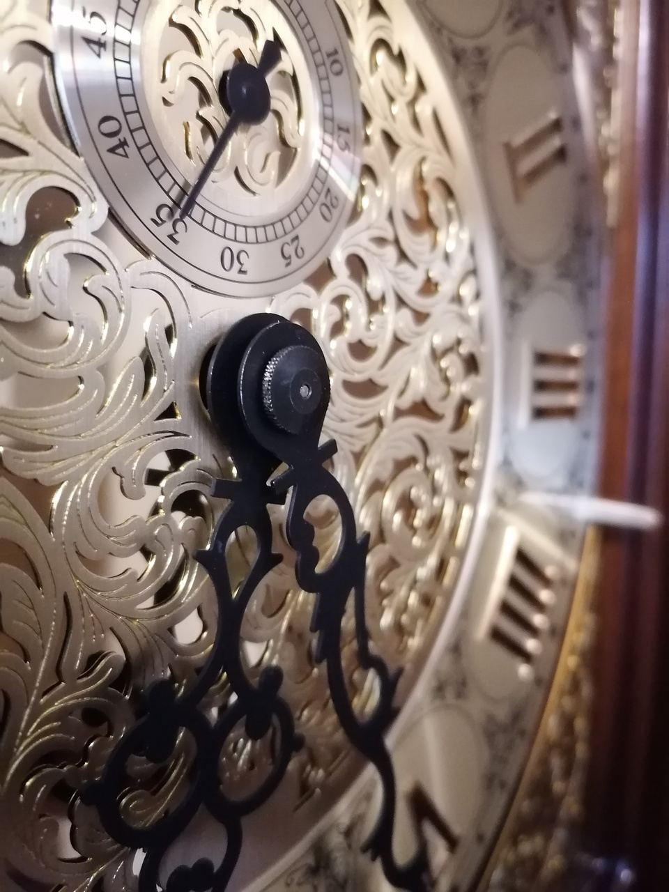

Добрый день!
Хочу разобрать, промыть и смазать такой механизм. Возник первый затык-не могу снять минутную стрелку. Пытаюсь открутить колёсико, которое её удерживает, придерживая стрелку. При этом минутная ось поворачивается против часовой стрелки. Вопрос-там действительно резьба? Правая? Что можно предпринять-капнуть ВД или попробовать добраться до шестерни минутой стрелки и удерживать её?

Сообщение от Pga69 Посмотреть сообщение
Там обычная резьба.Откручивать гайку следует, удерживая стрелку.

Спасибо, буду пробовать открутить с ВДшкой.
