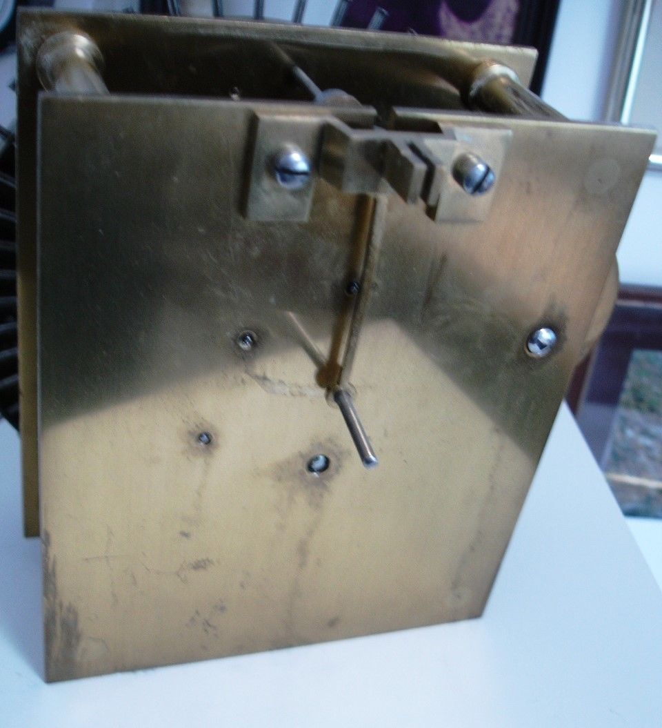

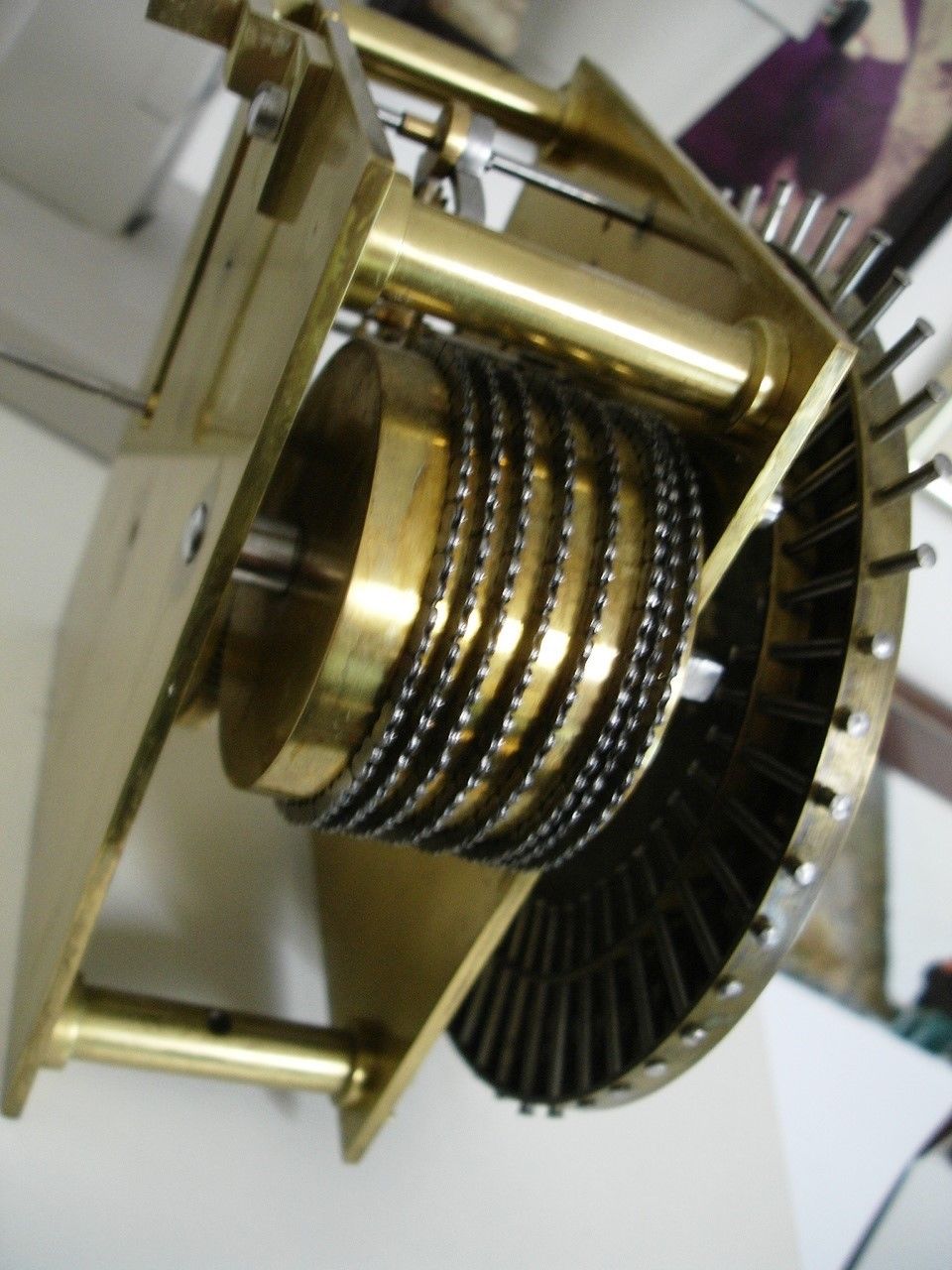

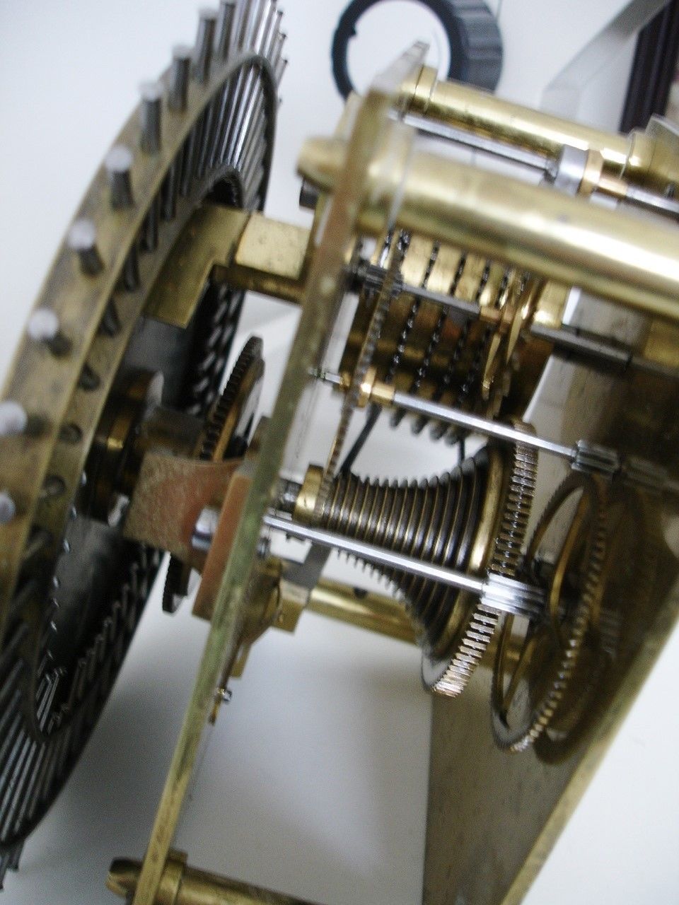

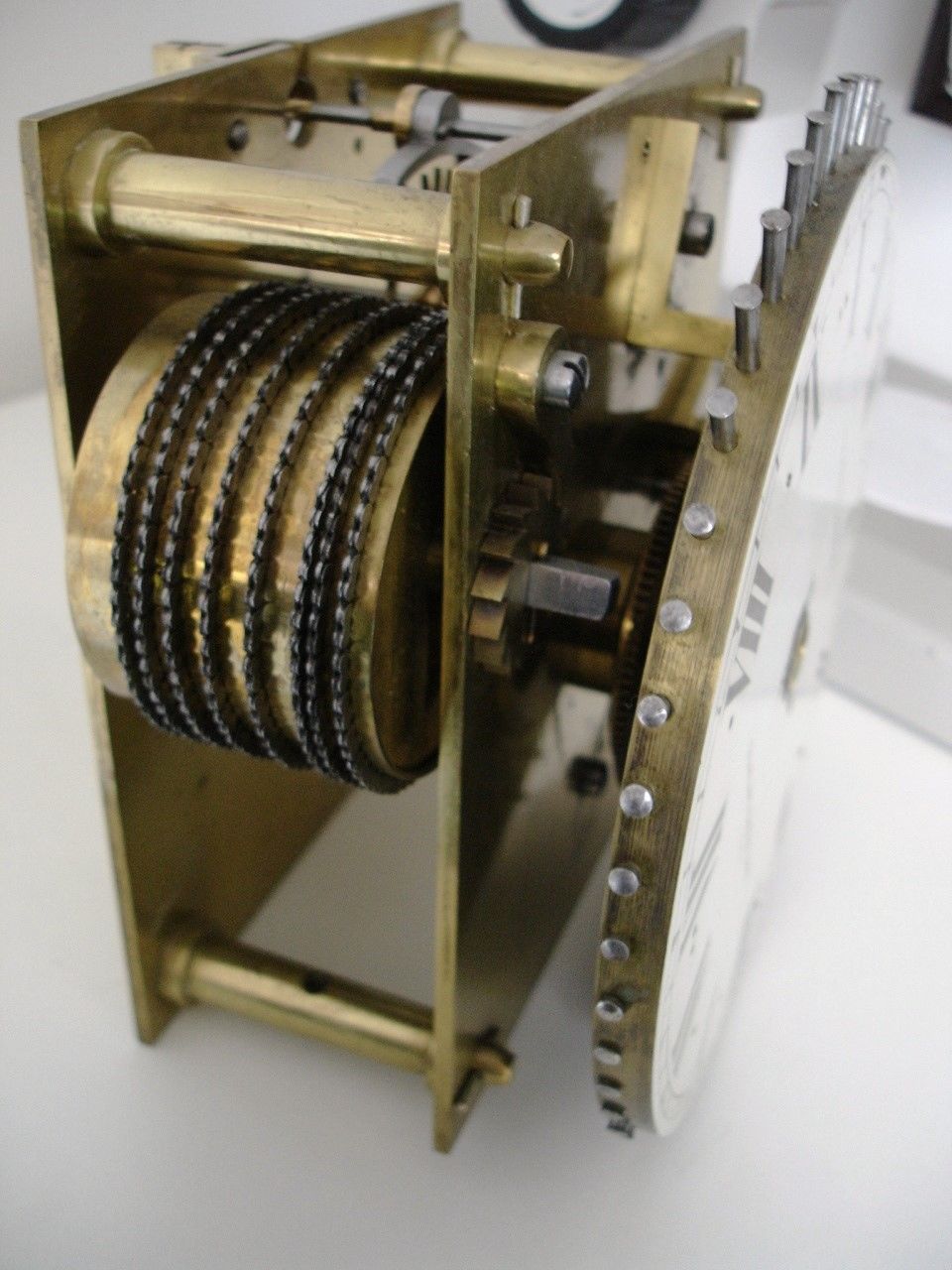

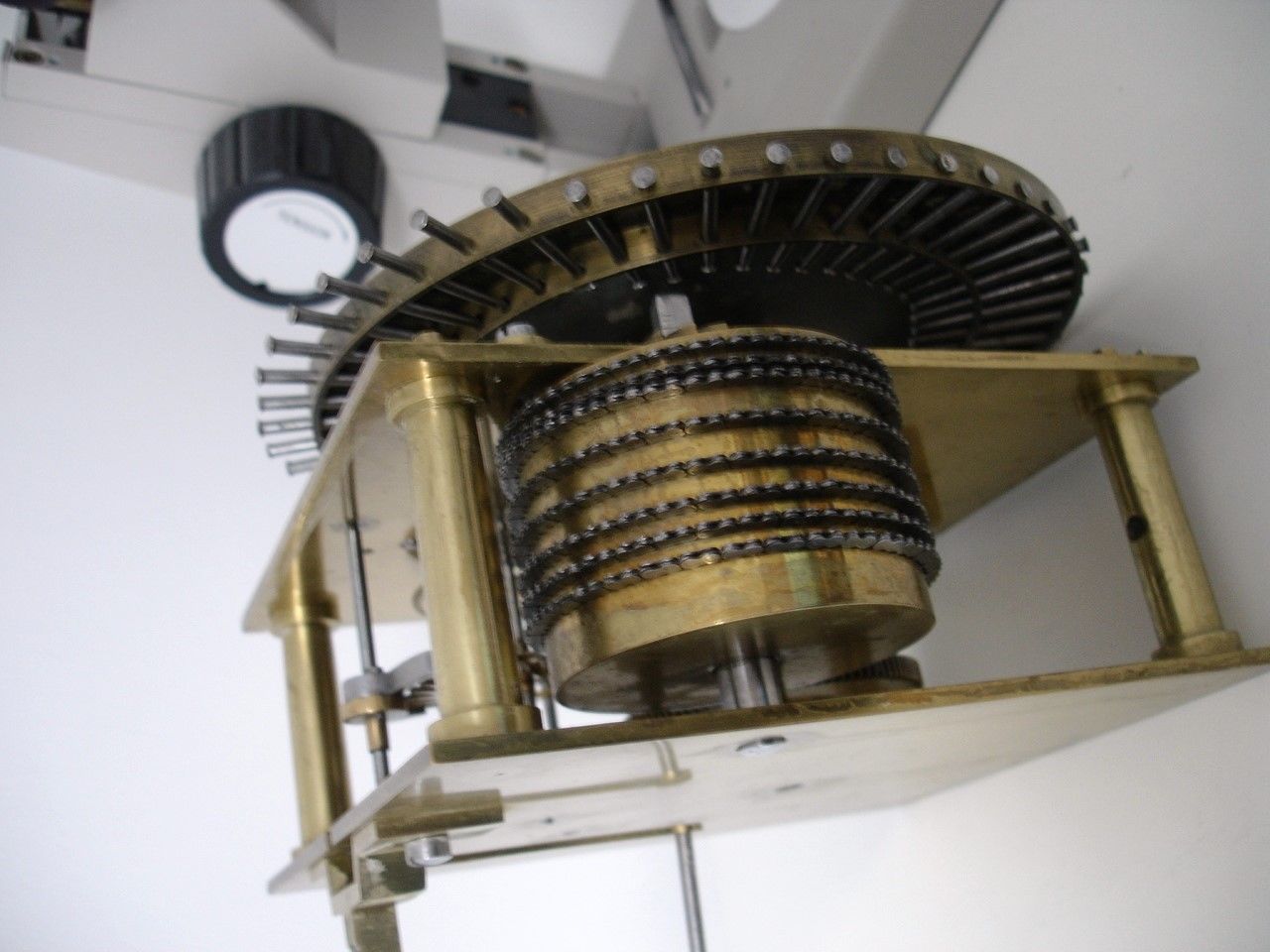

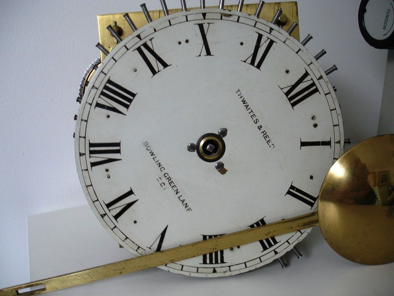

Вот такой механизм попался на глаза. Решил поделиться задумкой.
Как видно механизм без стрелок. Из описания предполагается , что это часы сторожа или вахтенного.
Правда до конца я не понял, что и как нужно с ними обращаться.

Сообщение от clock1 Посмотреть сообщение
Если это часы сторожа, то вероятно стрелки ему были не нужны.
Он просто должен был своевременно "гасить" выдвигающихся "солдатиков".

Похожи на процедурные часы.

Если предположить, что данный механизм стоит в корпусе, то как распознать текущее время ?
Да и вообще, как распознать текущее время ?
Может часовая стрелка все же была, а штыри - минуты ?

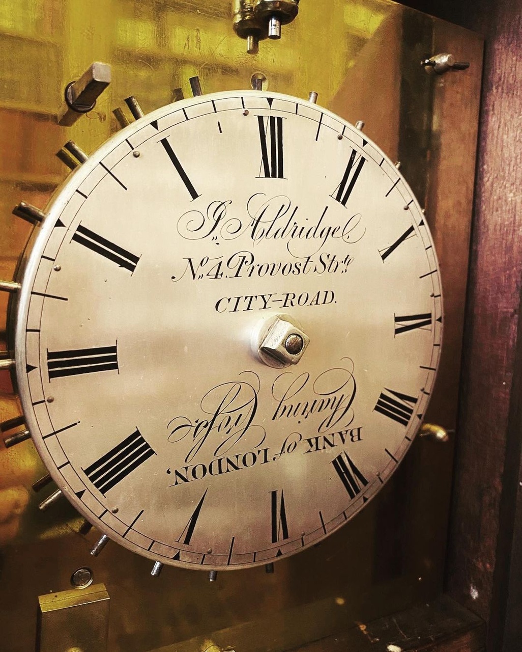

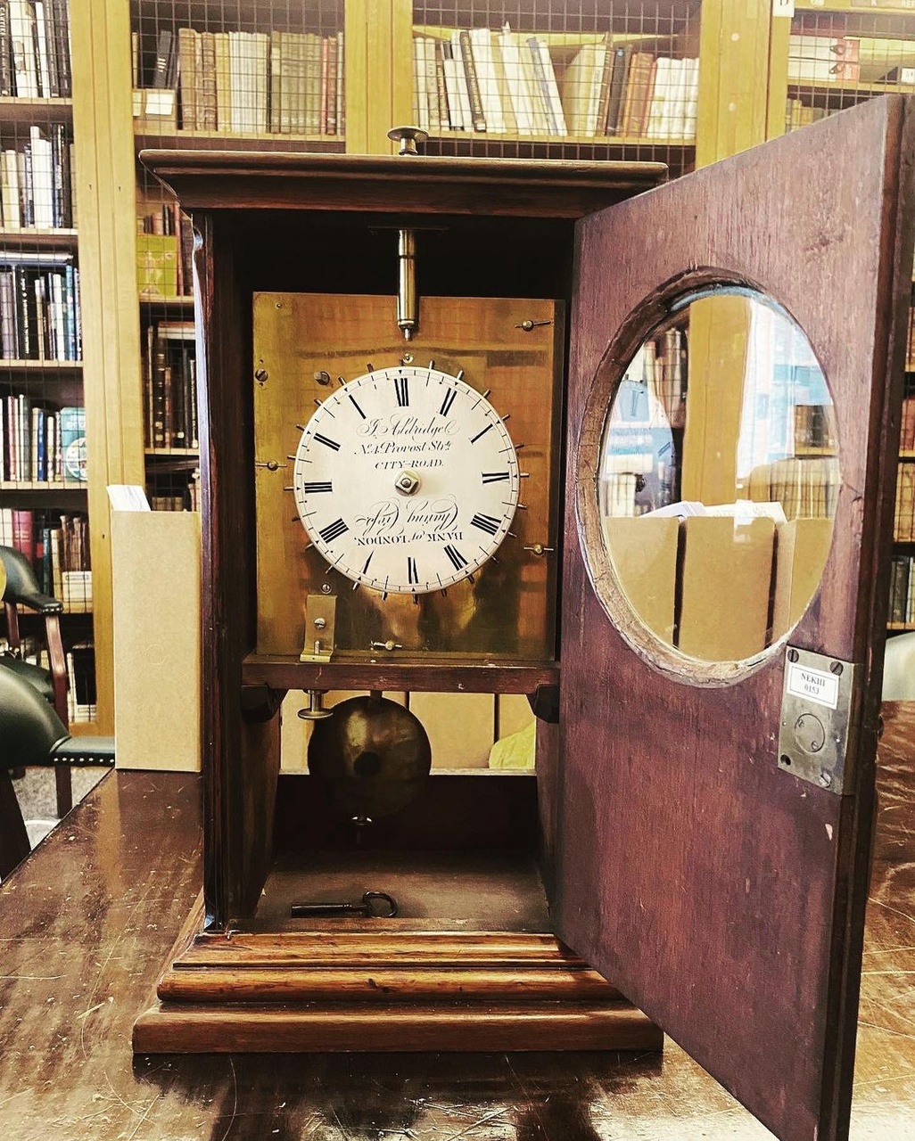

Попался ещё один похожий механизм. На этот раз в комплекте с корпусом.
Эти часы были сделаны в середине 19 века по заказу одного из лондонских банков.
Сергей Дмитриевич оказался прав. Часы предназначались для контроля сторожей. В данных часах вращается сам циферблат. Задачей сторожа было своевременное, в данном случае каждые 30 минут, гашение штырей через кнопку, выведенную снаружи корпуса.
После смены работодатель проверял спал ли охранник или бдил

Мне встречалось описание "дежурных" часов, которые заводились только на 30 минут и были оснащены заводными ключами разной формы, размещёнными в контрольных точках маршрута сторожа. Обходя вверенную ему территорию, он должен был заводить часы через открывающиеся отверстия "ответной формы" к ключу, для каждого следующего получаса.

Сторожу приходилось сторожить не вверенный ему объект, а именно эти часы, чтобы не прозевать их подзавод. Владельцы объекта со временем поняли абсурдность ситуации.

Никакого абсурда нет в таких часах. Встречал на одном заводе (в 90е годы) по четырем углам охраняемой площадки установлены четыре цифера со стрелками (без меха) Сторож (охранник)стрелки переводил в то время и на те показатели, когда там был, ориентируясь на время на своих наручных часах. Поставить , что то другое не мог (проверить могли в любой момент) . Так , что нормальная идея - работает.
