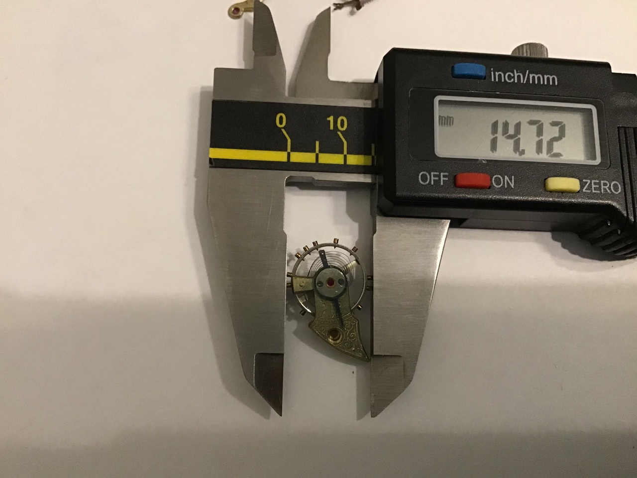

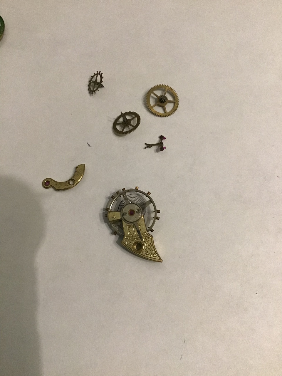

Всем здравствуйте.
Есть вот такой узел баланса. Возможно по диаметру баланса определить от каких?
Баланс живой..
Вот фото
ID:	3326619   Нажмите на изображение для увеличения

Тут надо не по диаметру баланса смотреть, а по форме моста (если он родной, конечно), а затем по параметрам оси.

По параметрам баланса.
А какие именно параметры моста смотреть?
Параметры оси это диаметр и высоту?
Старый 29.11.2021, 20:35
Аватар для Anth
Anth Anth вне форума
Регистрация: 04.11.2012
Адрес: Россия, Самара
Сообщений: 8,307
Сказал(а) спасибо: 2,778
Поблагодарили 29,807 раз(а) в 4,656 сообщениях
Сообщение от ASilva Посмотреть сообщение
Длина оси
Диаметр цапф
Тип и размеры двойного ролика
И далее по списку.

На старинных часах не было практически никакой унификации. Может быть к чему то подойдет, а может так и останется уникальной вещью.
