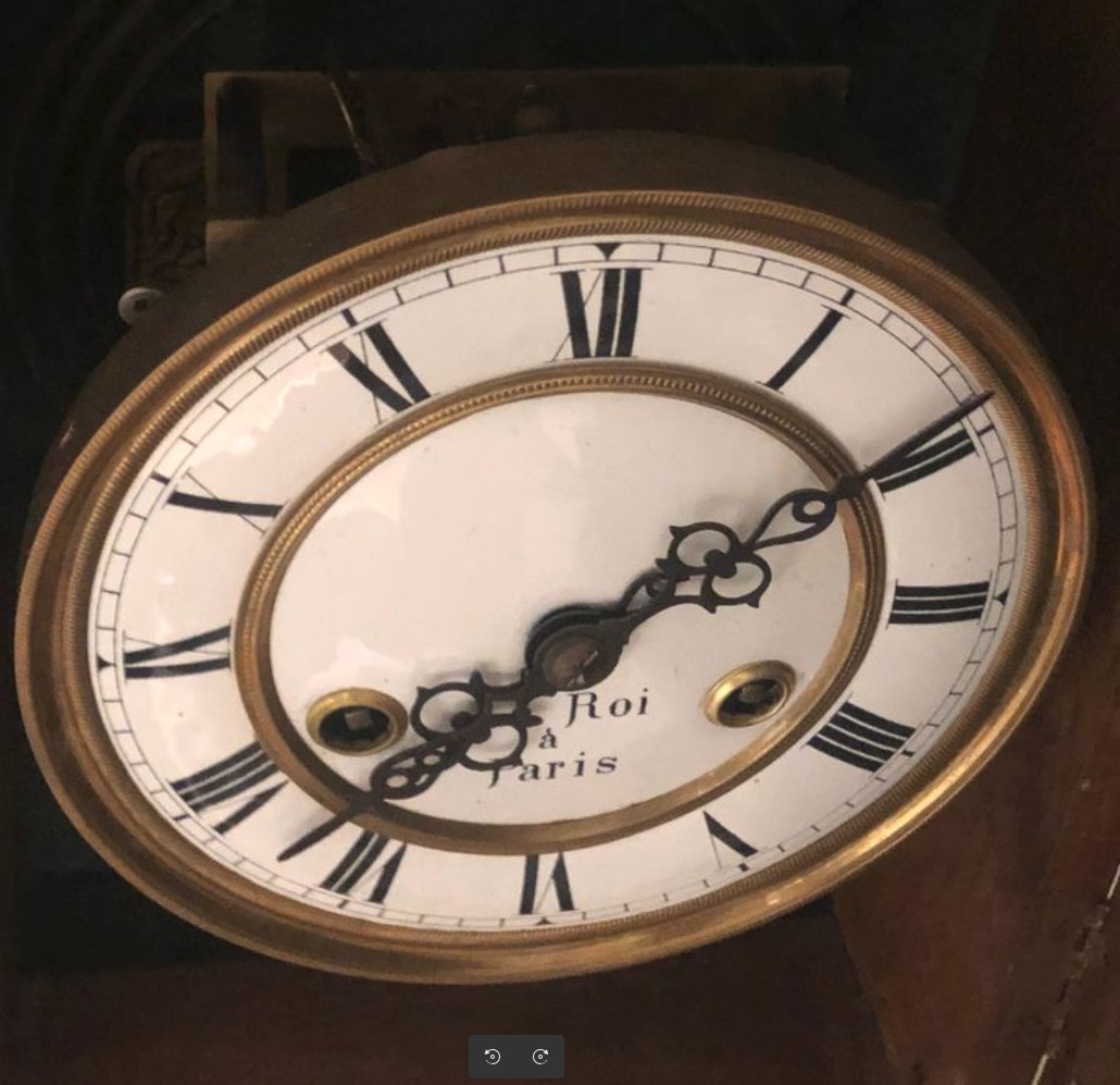

Есть очень старые часы, кто сталкивался с такими? Есть какие то особенности при настройке хода и т.д Часы в коробке, на вид очень старые. Буду очень признателен за советы.

Часы производства немецкой фирмы FMS.
Для начала было бы необходимо провести обслуживание механизма.
А настройка точности хода производится гайкой,находящейся под линзой маятника.
Для ускорения,гайка вращается по часовой стрелке,соответственно,поднимает линзу,ну и для замедления,естественно,в обратном направлении...
