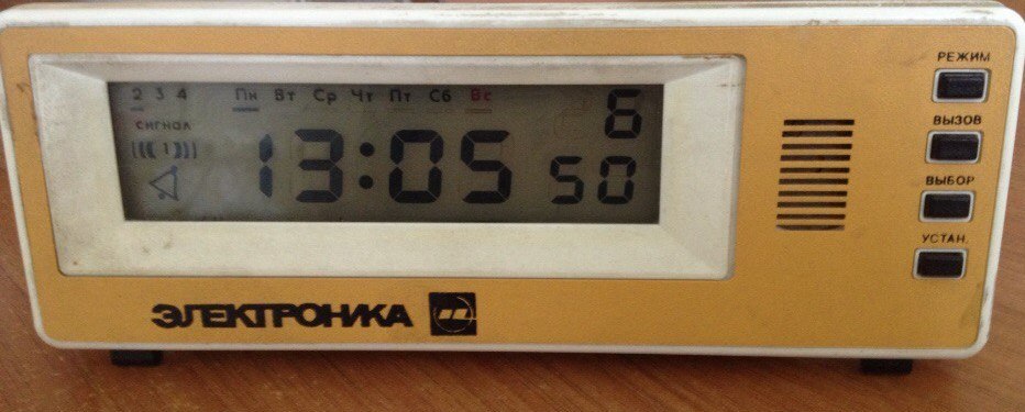

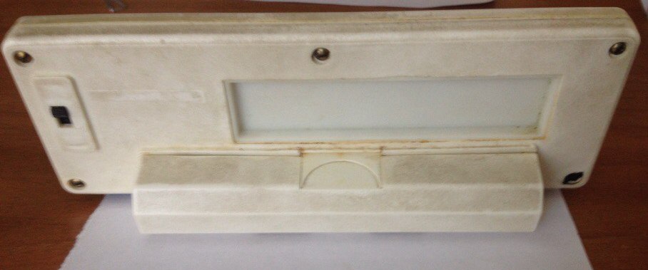

Здравствуйте
Есть вероятность, найти инструкцию на аппарат Электроника Э5.32? В интернете очень мало информации про данный аппарат

В точности повторяет инструкцию от Электроники 54.
наручной?

По управлению должны быть небольшие отличия, ведь количество кнопок отличается.
У наручных - 4 шт., у настольных - 5 или 6 шт.
У 5.32 кнопки сделаны в виде ножек часов. Часы не разбирал, поэтому не знаю совмещенные контакты у ножечных кнопок или отдельные.
Насколько помню, при нажатии на корпус сверху должна загораться подсветка и еще должен отключаться сигнал будильника.

Да, наручной. У наручных левая нижняя кнопка - режим, правая нижняя - выбор, правая верхняя - установка. Кнопка вызов вызывает мелодию, выбирать её кнопкой выбор. Нажатие на корпус или на ножки останавливает мелодию. Всё остальное в точности как у 54.
Подсветки у этой модели нет, хотя разводка вроде бы была.

Музыкальная микросхема распаяна (вернее разварена и залита компаундом) на отдельной платке с задней стороны основной платы, возле батарейного отсека. Её трудно распознать, пока не узнаешь, что это именно микросхема.

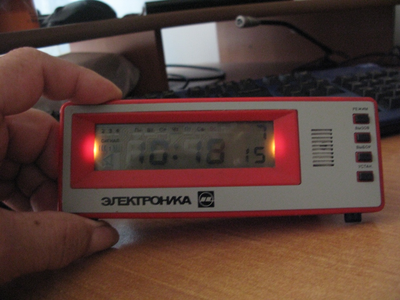

У меня два экземпляра этой Электроники, и на обоих есть подсветка. Включается, как уже было здесь сказано, нажатием ножек. Подсвечивет дисплей с двух сторон по бокам, слева и справа.

Правда на поверку эффективность подсветки нулевая, попробовал включать в полной темноте, ни одного элемента на дисплее не увидел.
