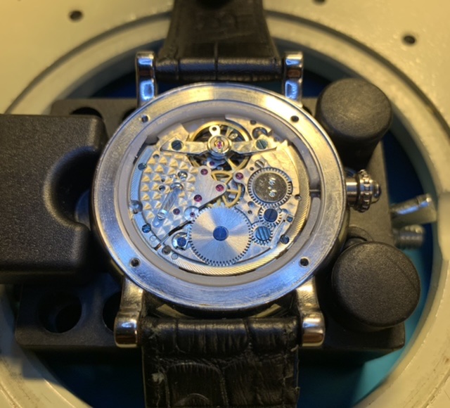

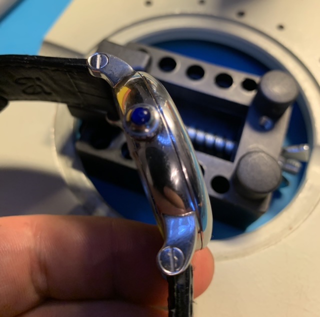

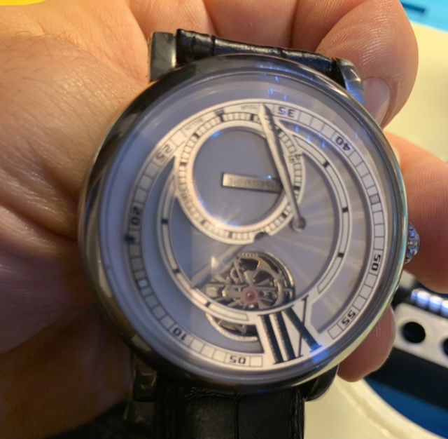

Товарищи гуру, достались мне для вандализма часы китайские.
Возникло два вопроса: как вынуть механизм ( обычным путем не выходит))) и, если он через перед вынимается, как снять часть корпуса со стеклом?
Буду рад любым советам.

Рант со стеклом снимаются вместе. Рассмотрите внимательно. Должна быть небольшая щель для ножа, но может быть и без щели. Если есть хороший нож, то откроете без особых проблем.

Под микроскопом смотрю, не видно щели((( Уж думаю, не на резьбе ли он там?
Или зто просто проточка декоративная… но тогда ка-то должно уплотнительное кольцо механизма извлекаться. А оно плотно стоит, всё указывает на то, что механизм вперед выходит.
