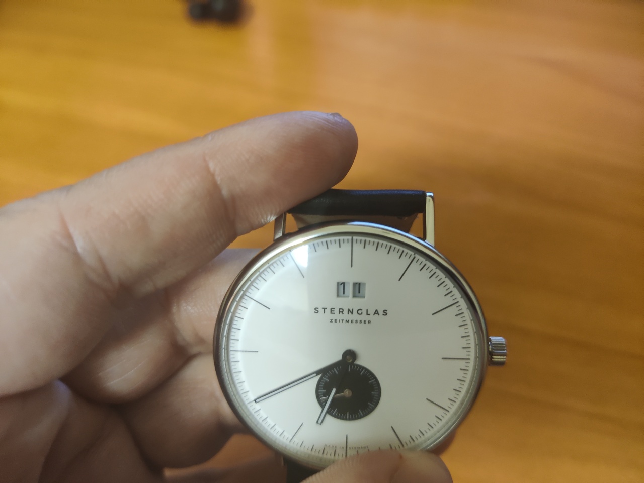

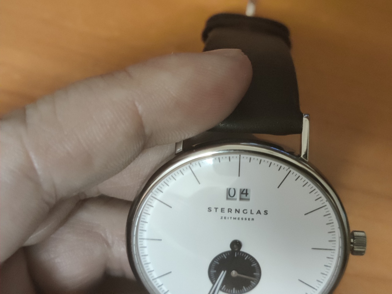

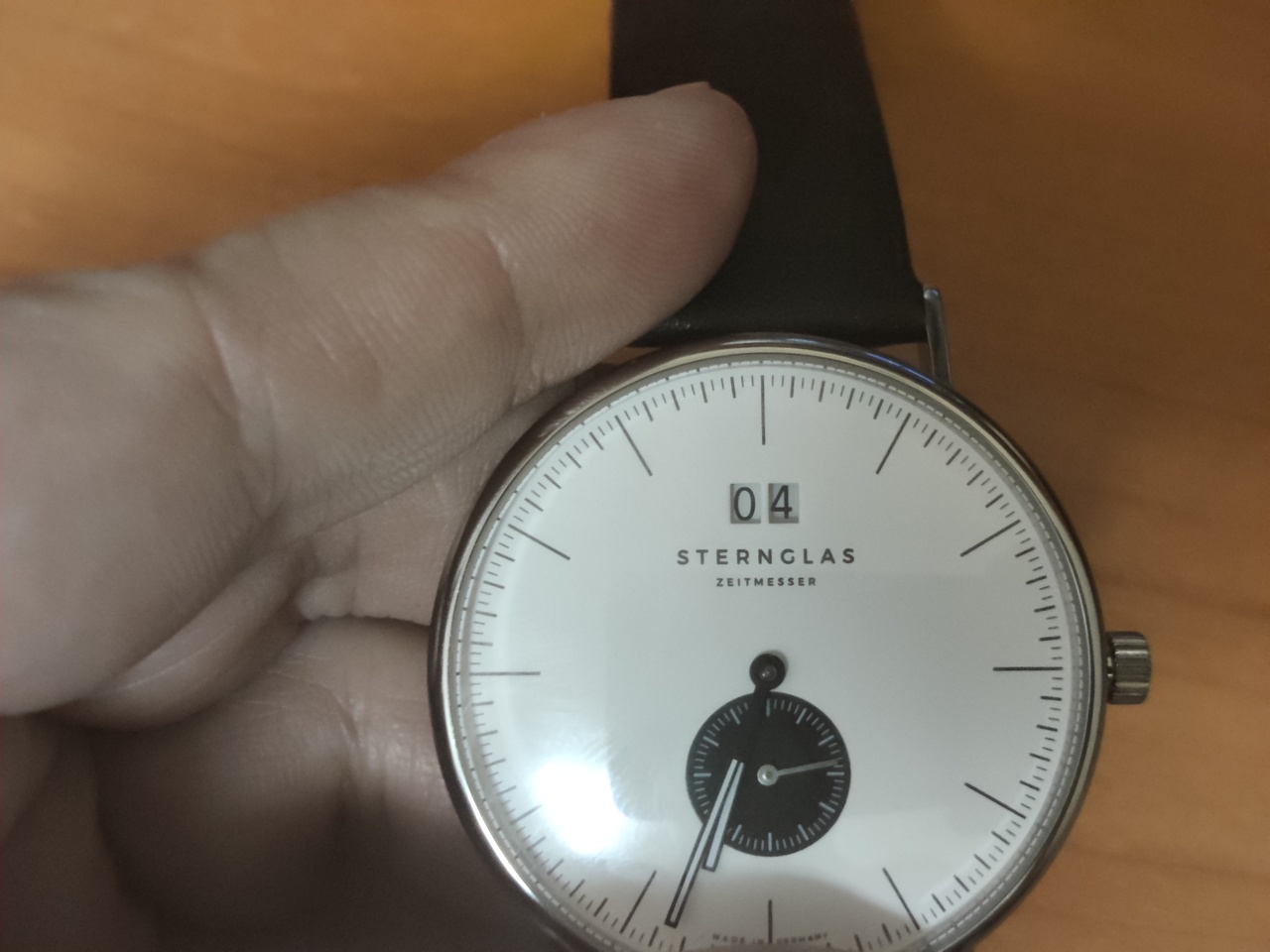

Доброго времени суток, уважаемые форумчане!
Пришли аккуратные костюмники на скромном кварце Ronda 6004.b - есть разница в высоте в окошках дат - дефект или придираюсь?
Не некоторых комбинациях цифр разница как будто до 2 мм., смотрится довольно неаккуратно, хотя часы в целом приятные. На некоторых комбинациях вроде ровно, на 10-19 совсем некрасиво.
Кто-то имеет опыт владения/ношения/ремонта часов на Ronda 6004.b? Была ли такая проблема? Решаема ли механически (как то отрегулировать вращение дисков дат) или смириться?

Сообщение от mikhd Посмотреть сообщение
Конструктивная особенность. Цифры действительно на разной высоте, потому что дата отображается двумя дисками, один под другим. На верхнем отпечатаны десятки, на нижнем — единицы. Чтобы нижний диск был виден, в верхнем сделано окошко...
Левая цифра всегда будет выше, чем правая.

Но по факту-то везде левая цифра ниже чем правая.
И не на всех датах, 20-25 более-менее ровно.
К тому же смещение есть не только вверх-вниз, но и влево-вправо, после 20-ки на 21ое перекидываются обе цифры, и там вторая двойка вначале левее первой становится и т.п.
В целом понятно, что не смертельно, но довольно чистый аккуратный циферблат, даже малая секундная стрелка в отметки попадает идеально, что бывает не всегда, а по окошкам даты как-то колхозно

Не хотелось бы расстраивать обладателя часов, но на мой взгляд это "косяк" производителя. Проверяется же просто - если все цифры выглядят ровно под прямым углом просмотра циферблата и "гулять" начинают при наклоне от прямого угла, то это особенности конструктива, если же нет, то недоработка при призводстве диска даты.
