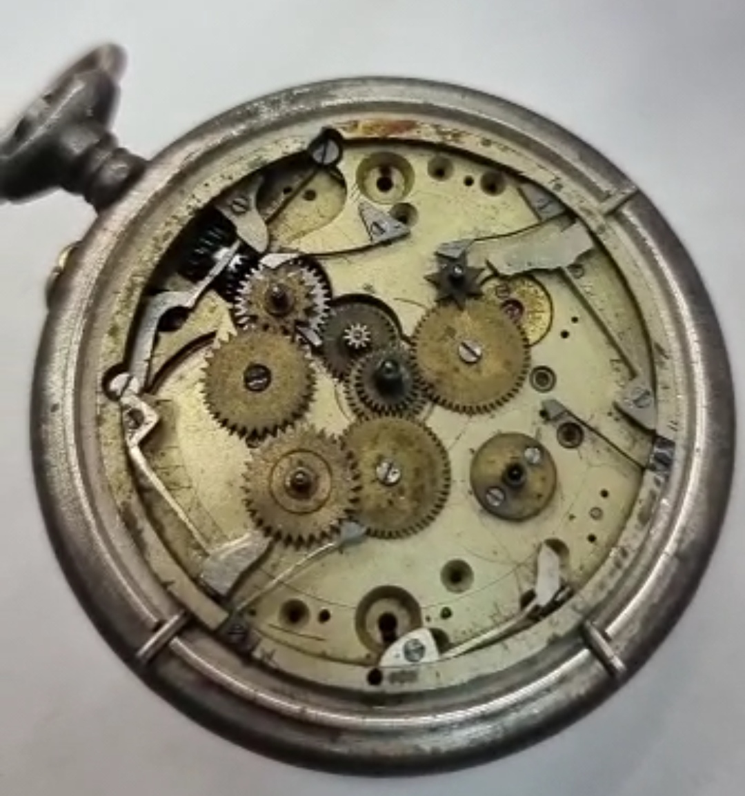

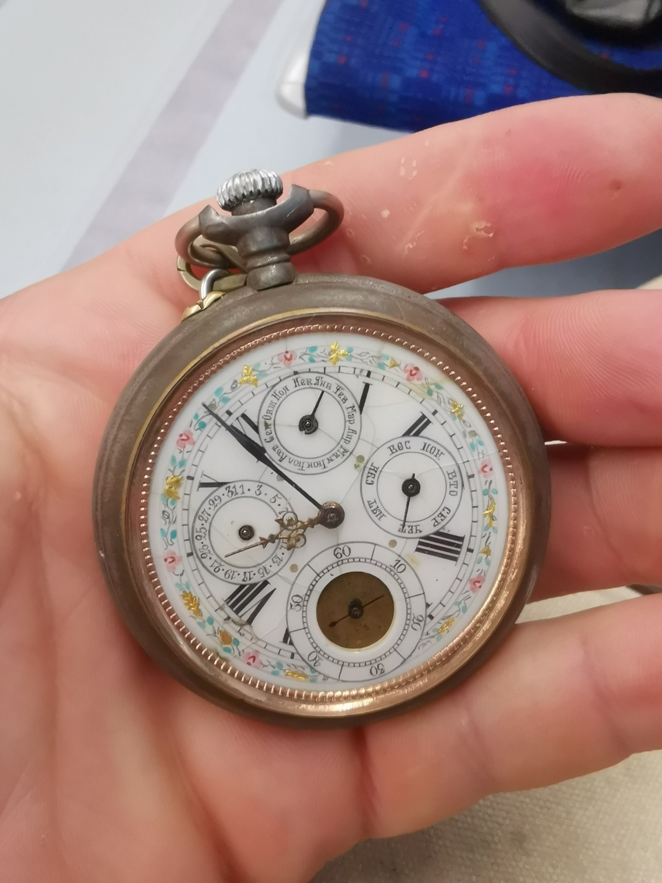

Всем привет. Кто нибудь подскажет, где можно найти донора на шестерёнки перевода календарей для карманных часов?
Диамеьр корпуса 57 мм.
Шестерёнки износились от времени и не цепляют рычаги перевода стрелок.
Либо подскажите как еще решить эту проблему.
Заранее спасибо.

Мне кажется, что вы недостаточно готовы к самостоятельному ремонту часов. Поэтому давать вам совет типа выпилить колесо самостоятельно, неуместный совет.
Посему стоит возможно продать свой механизм кому-нибудь на запчасти и поискать более исправный.

Вполне ремонтопригодный экземпляр. Все шестерни за исключением лунного диска в наличии и пригодны для исправления любого зацепления.

Так-то оно так, но ТС сперва нужно иметь умение разметить колесо на 59 делений, остальное надфиль в умелых руках...

Готовьтесь к тому, что делать "за дешево", с изготовлением новых деталей, не возьмется никто... Готовьтесь вооружаться инструментом самостоятельно.

А по сути - шестеренки как могли износиться вообще?! Сколько их для этого надо дрючить то?! Чет мне кажется дело не в них. Николай?

Износиться вряд ли... Там в некоторые из них впаяны тонкие стальные штырьки, так они могли согнуться. Пружины могли потерять свои свойства. В общем фиг его знает, смотреть в натуре надо. Механизм ТС очень грязный, явно не смазанный, а еще мне видится меж двух колес лежащий какой-то обломок...
