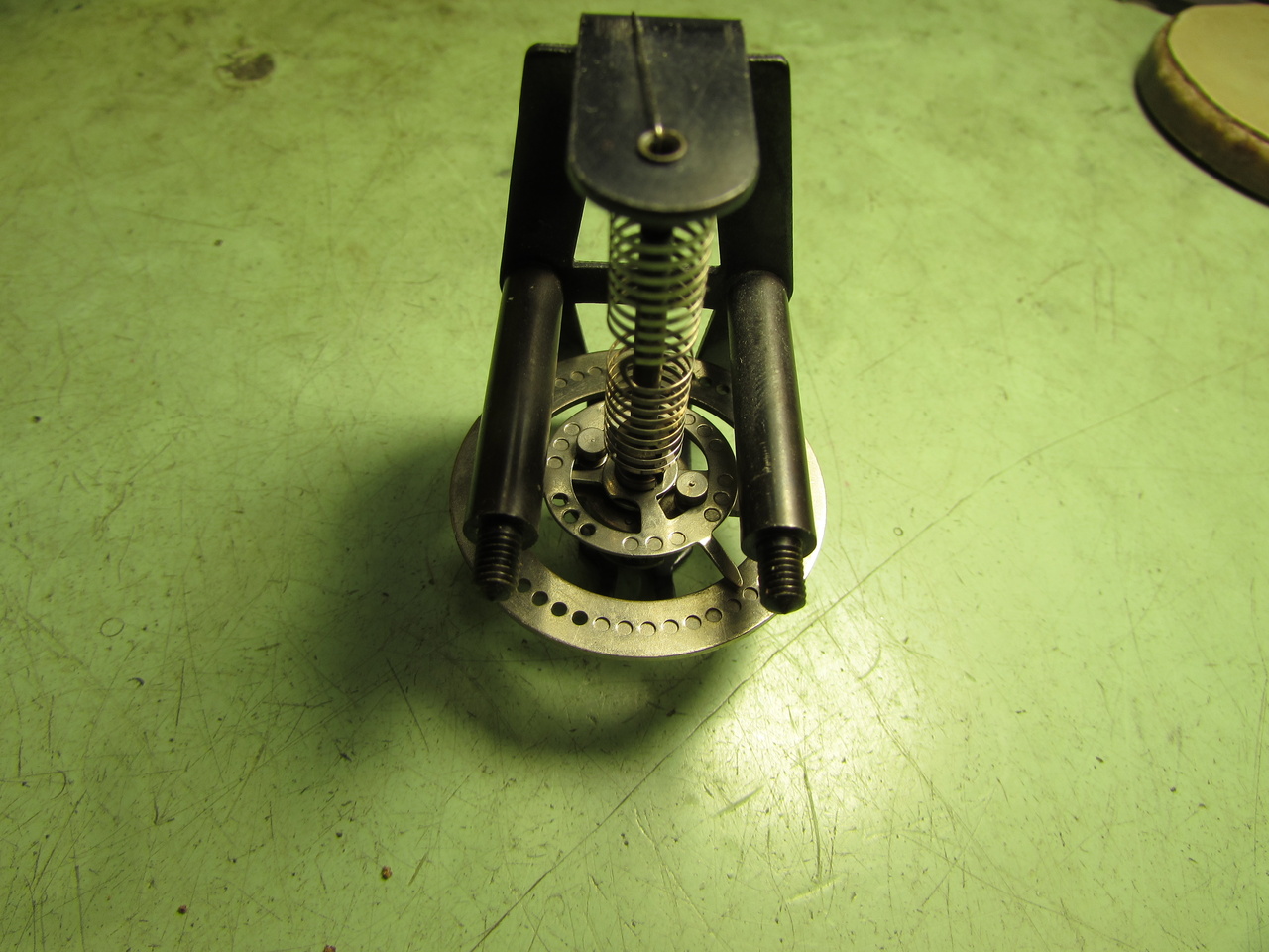

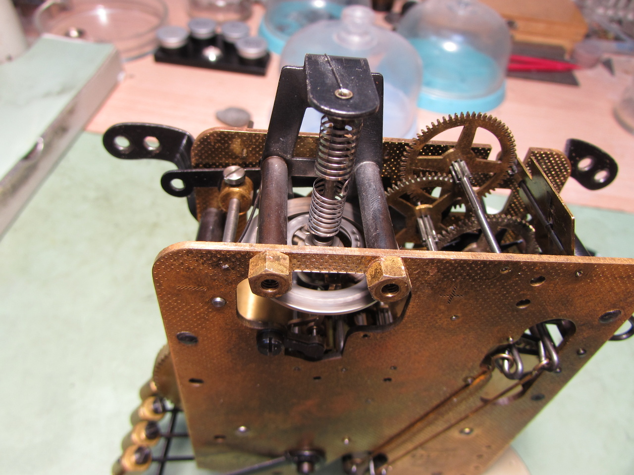

Принесли в ремонт часы Kienzle. Со всем справился, но такой подвес балансового колеса до этого не встречал. Подскажите пожалуйста, как происходит регулировка точности хода? Честно сказать, никаких мыслей нет...

Там под спиралью крутилка с грузами. Вращаете ее и грузы ходят ближе-дальше от оси. Приближеете - баланс ускоряется, удаляете - замедляется.
