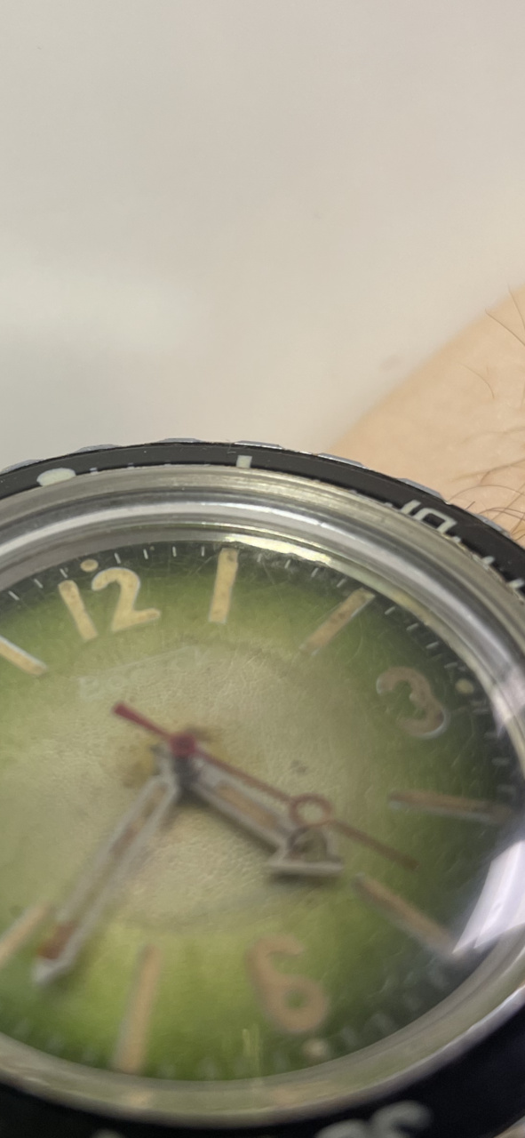

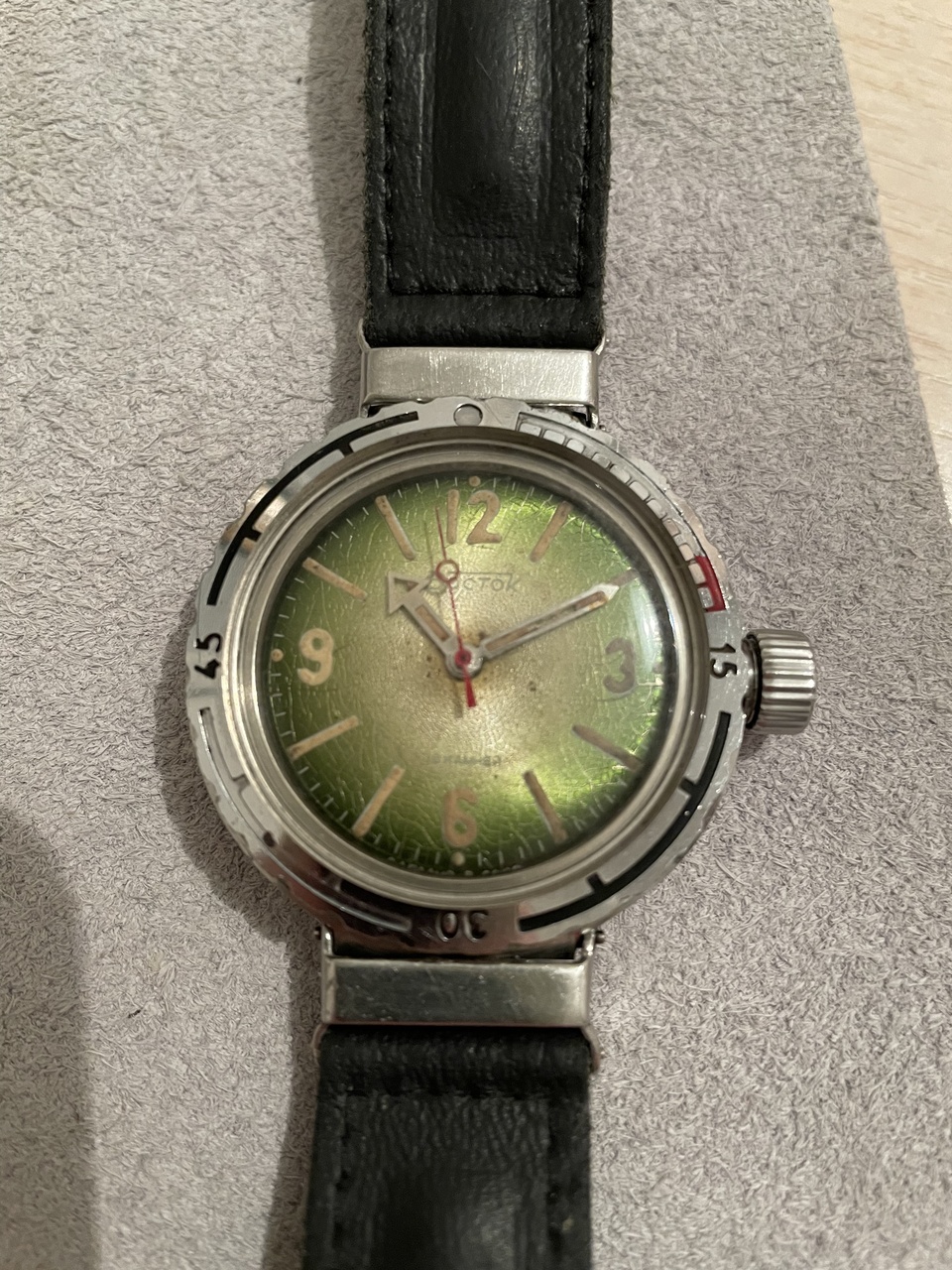

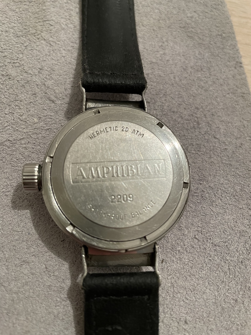

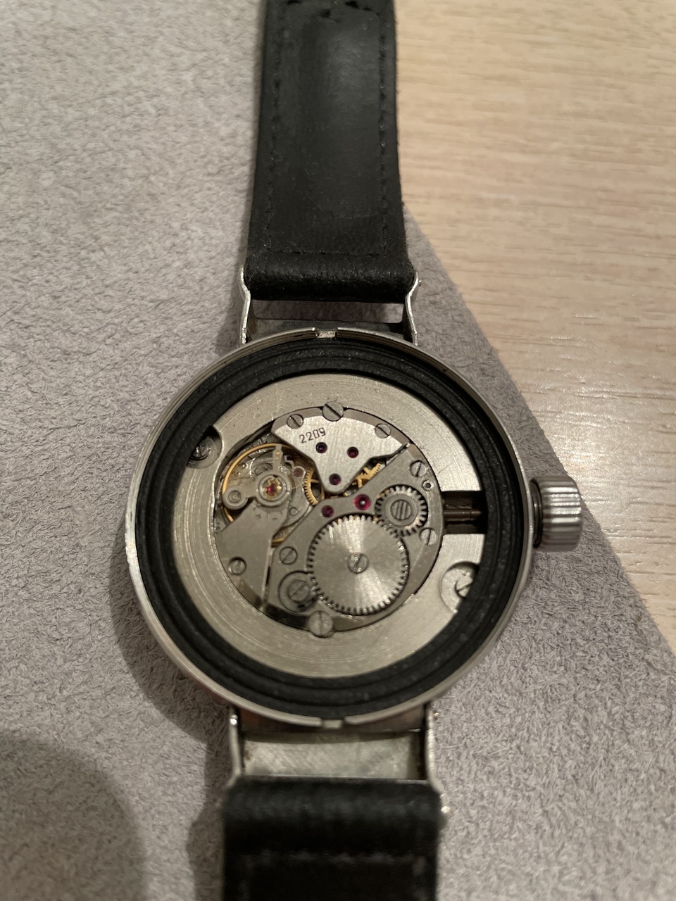

Наконец то, стал обладателем ушастой за небольшие денежные средства.
Механизм попробую сдать часовому мастеру, но надо сначало подготовиться-Прикупить "правильные" стрелки (мечи или эФки?)
Циферблат новый искать или попробовать найти художника ремонтировать? Вообще возможно ремонтировать такое? Больше склоняюсь оставить как есть- со следами времени.
Безель поменяю на новодел Аля оригинал.
Найти ремешок резинку Аля оригинал.
Заводная головка пойдет?
Стекло врядли возможно найти купольное.
В связи с этим возникает вопрос к старожилам-мастерами, где все это искать в небольшом бюджете желательно? Нет возможности отдавать по 2-5к за позицию.Может кто подскажет?ссылками поделиться.

Безель менять не надо. Под него нужны Ф-стрелки. Если безель поменяете, то тогда нужны стрелки - мечи.
ЗГ под замену однозначно. Про стекло непонятно, не видно, какое у вас стоит. Ещё у вас циферблат с крышкой не бьётся. Должна быть или кириллица, или латиница.

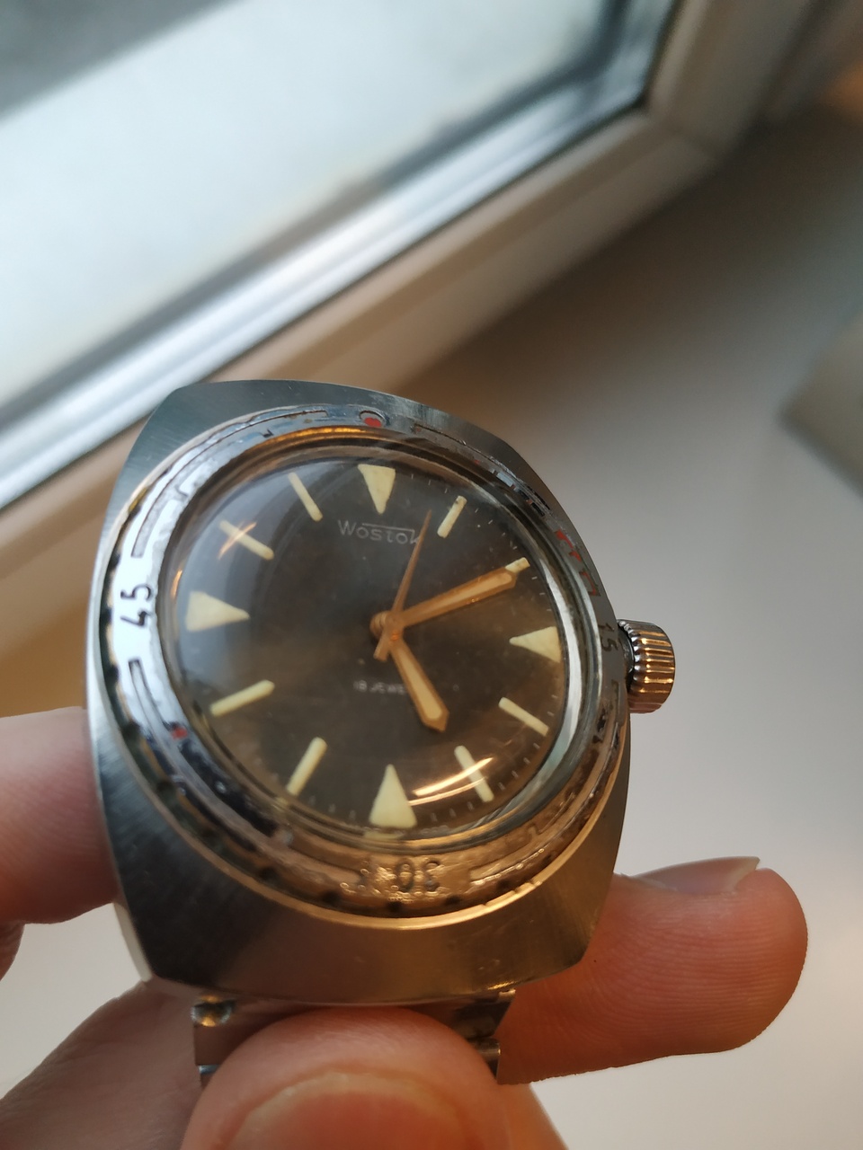

в доступных мне каталогах Востока за 1976 и 77 годы, ушастая Амфибия идет с другим безелем "с галочками", и стрелками-мечами. И с цифером-зубастиком. Этот цифер - типа от НВЧ, и к нему надо бы Ф-стрелки
Ф-стрелки шли, емнип, на НВЧ-20 ушастой
а этот безель, скорее всего, от советской Бочки 2209
стекло - современное, не купол
стрелки-мечи можно купить на WW24
безель оригинальный и советский купол - на Мешке (но небюджетно)
год выпуска - примерно конец 70-х. В каталоге 1979 г уже пошла Бочка

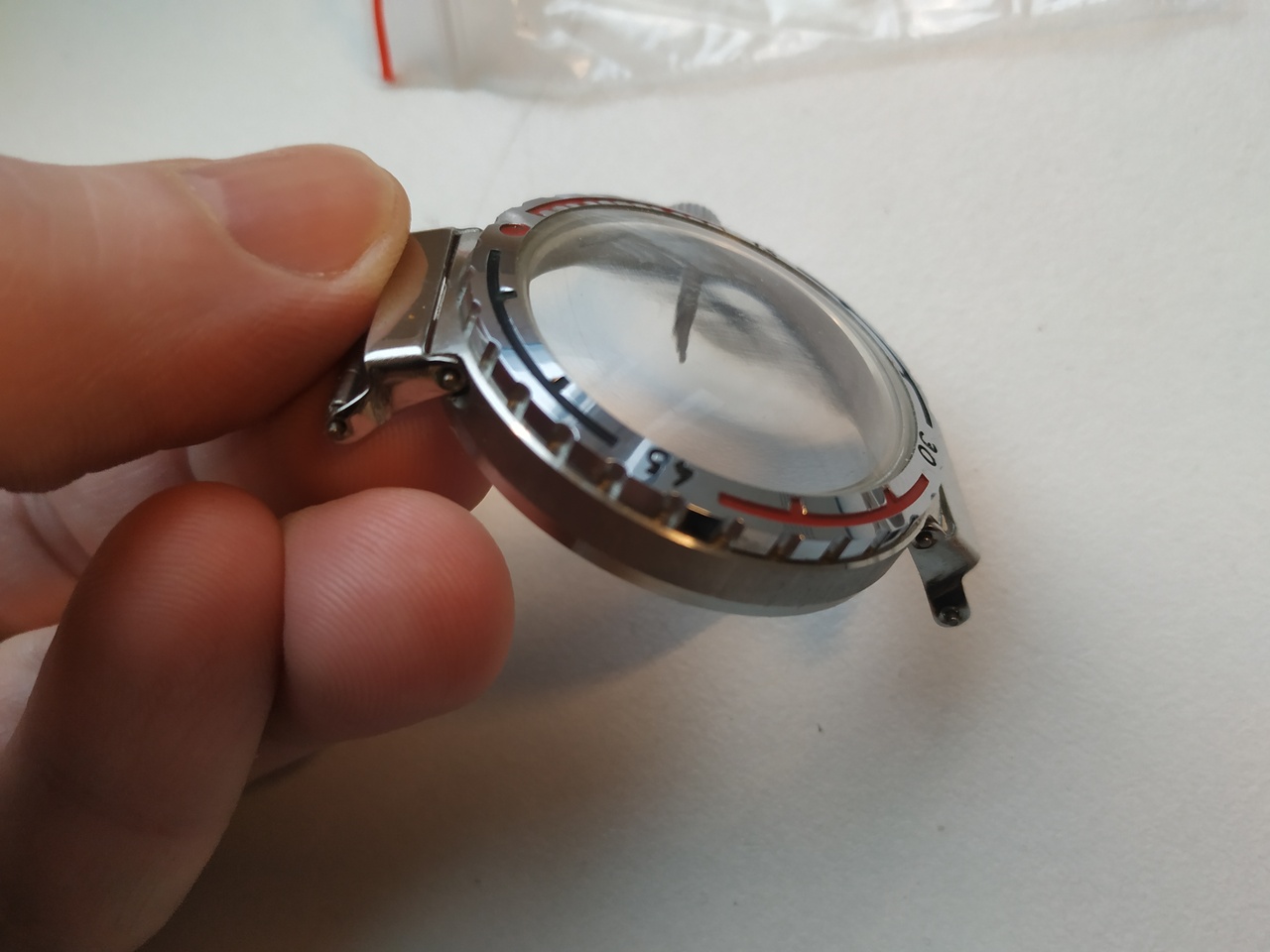

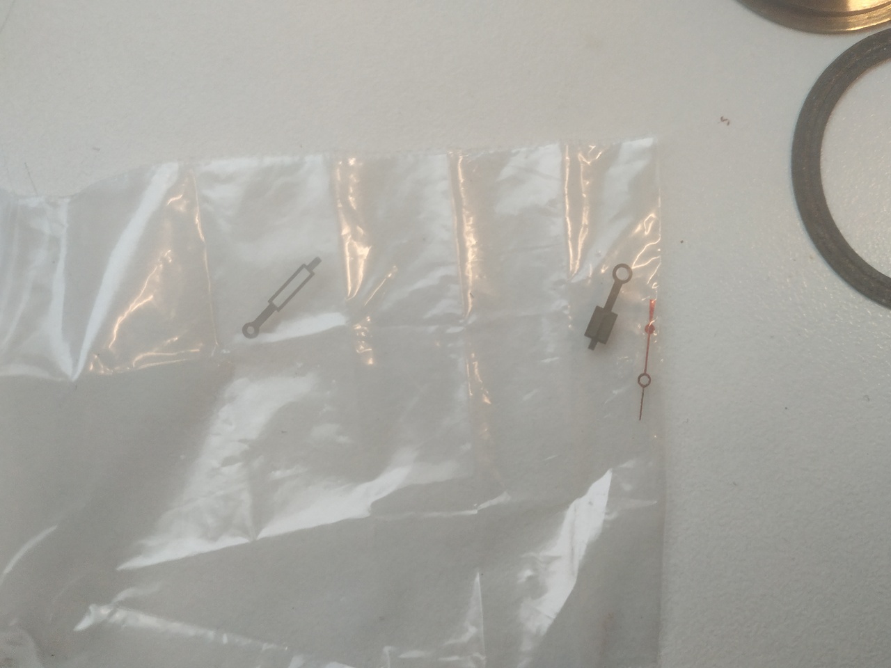

Тоже сейчас в медленном процессе компилирования "ушастой". Купил корпус в идеале: головка, стекло, крышка, стрелки - все вроде родное. и сейчас пришла бочка с циферблатом-зубастиком и стрелками мечами. думаю поставить цифер и стрелки из бочки в корпус ушастика. смущает только секунда, она вроде как с командирских? Может тоже что подскажите? Особенно интересует еще где купить советский купол? Вроде на мешке видел типа от НВЧ, но он как понимаю будет не вровень с безелем?

да, секунда на Бочке неродная, даже не от Командирских, а от "гражданского" Востока 2209
https://meshok.net/item/284157599_%D...D1%8F_%D0%9010
вот купол продается на Мешке. Его высота 5,75мм. Современные стекла от Амфибии (на том же Мешке). имеют толщину 5,5мм
не должен этот купол торчать над безелем

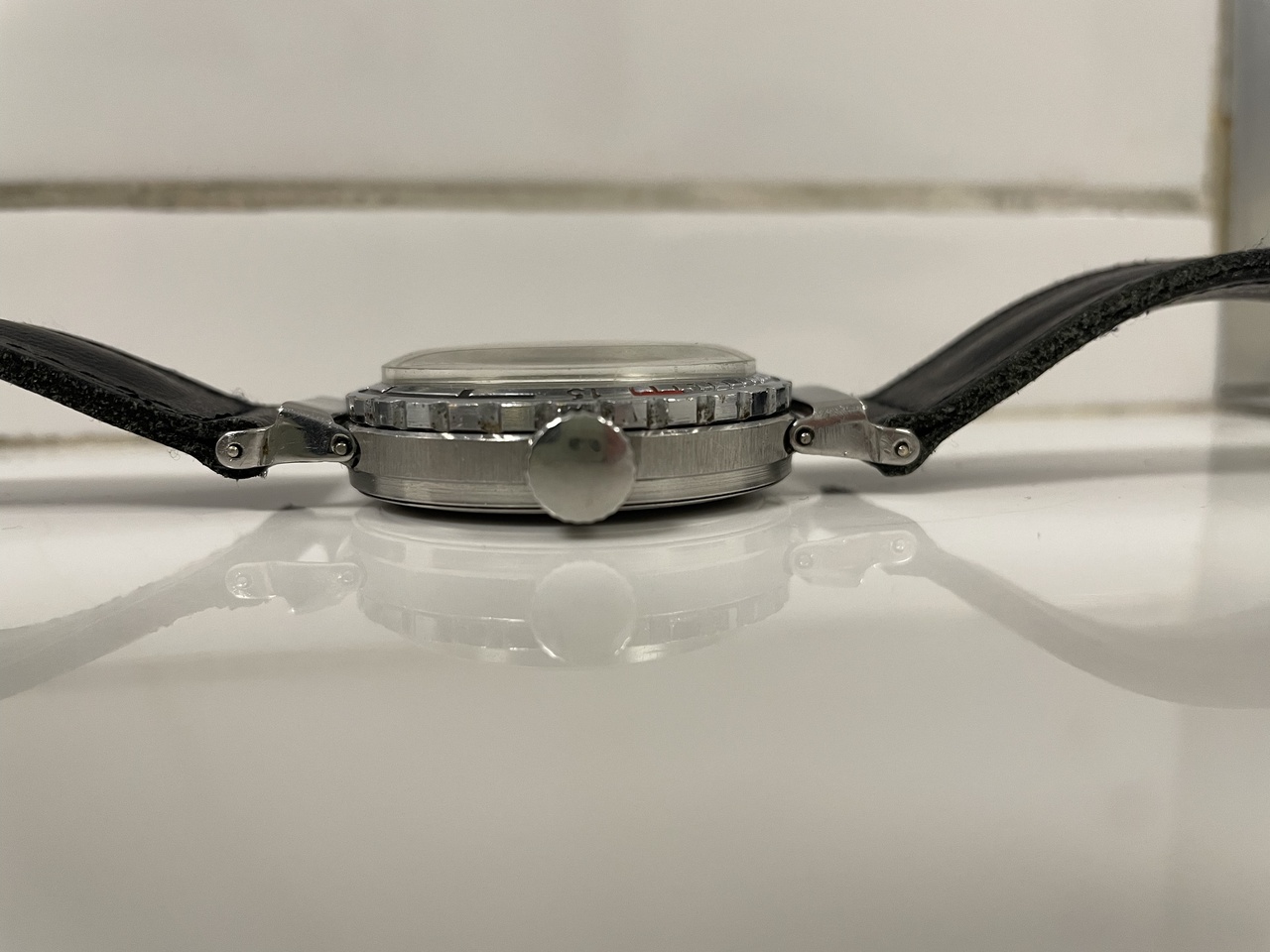

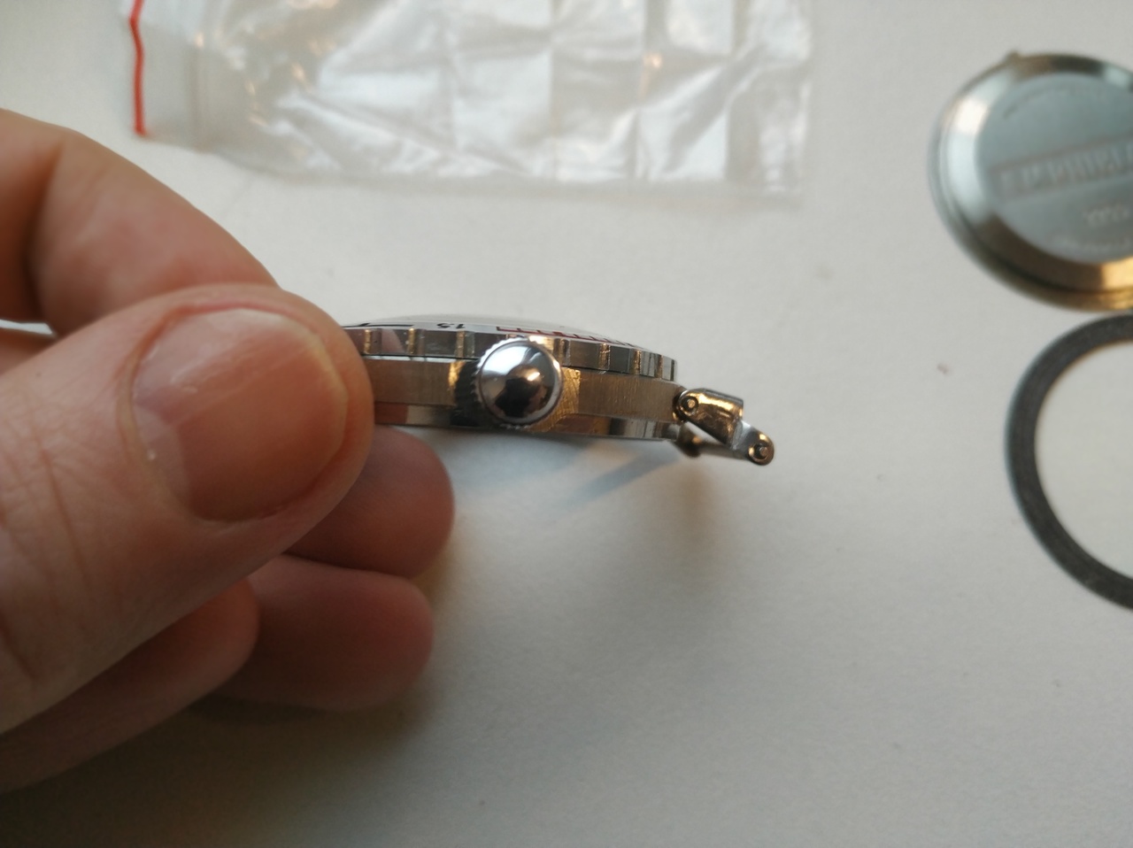

Кто имеет ушастую, подскажите, у циферблата ставилось кольцо с фаской? Открыл, механизм- как будто неплотно сидит, сунул кольцо от командирских стало плотнее, но видно переход на фото.
Как устанавливаются лапки, что держать механизм в корпусе? Я по неопытности,но в логику поставил, чтобы при закручивании болтика их разжимало в корпус. Правильно ли?
Если взять бу стрелки мечи, будет разница с какого механизма они сняты? Вдруг стояли на современным и посадочное больше?

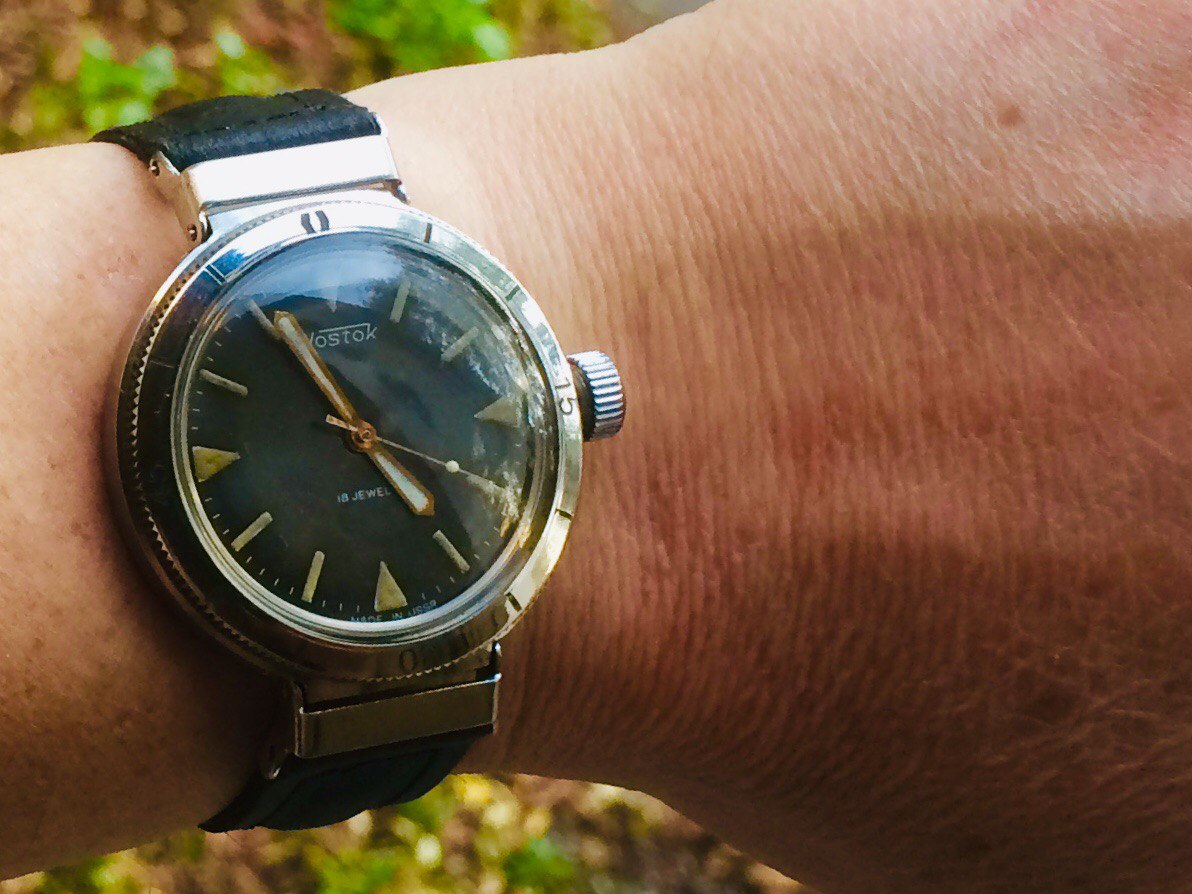

Из архивов форумв
