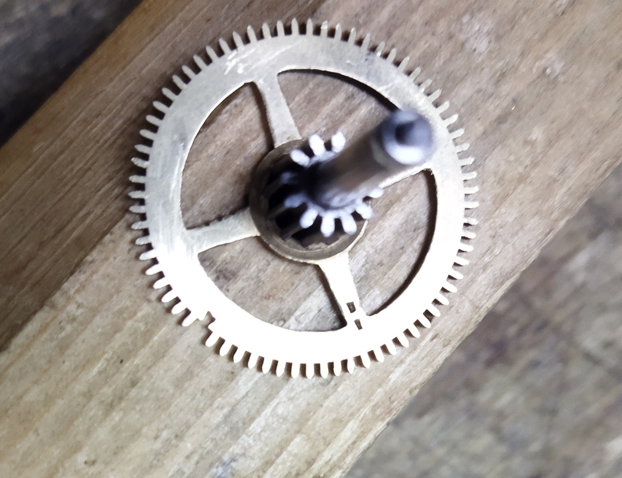

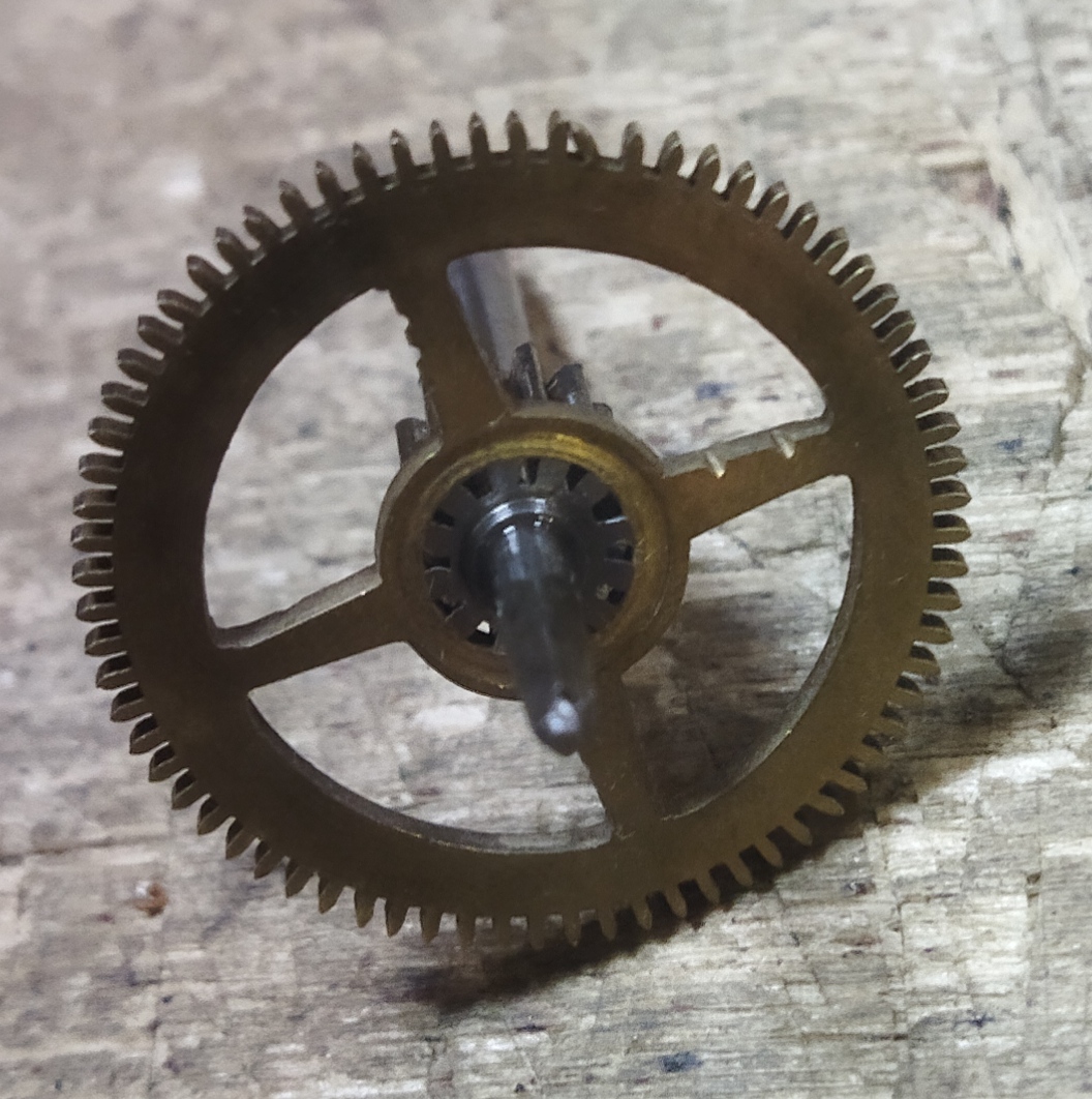

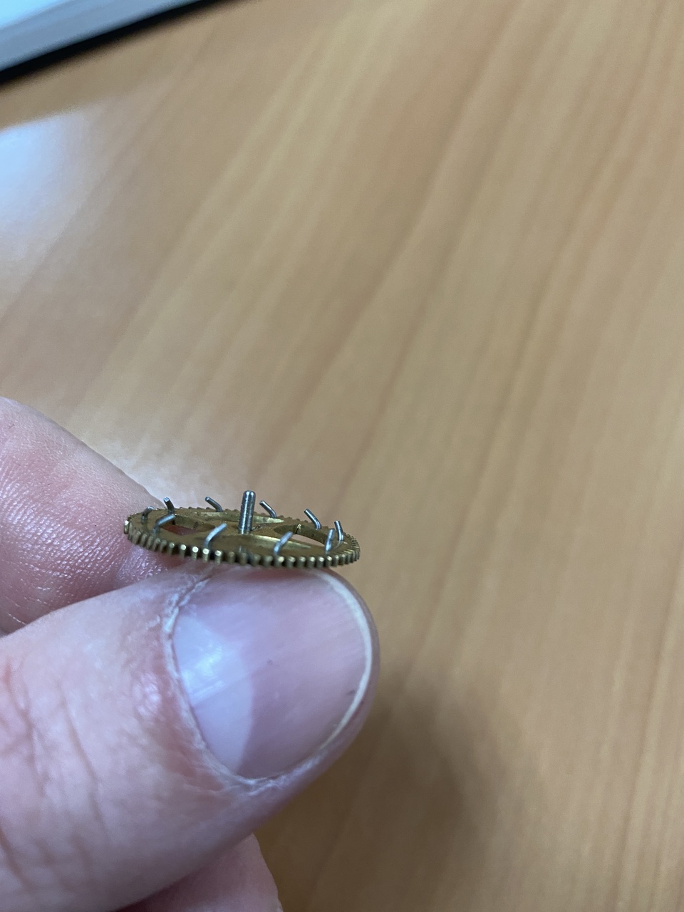

доброго времени суток. прошу помощи с такой проблемой, во время транспортировки (со слов отправителя) сломало 1 цапфу на шестерни боя, что привело в последствии к жесткой "мясорубке". Нужно смотреть пострадали ли остальные, а так же все ли осталось и не потерялось ли что то. Можете подсказать, есть ли возможность найти где то шестерни на них, есть ли схемы механизма? буду благодарен за любую информацию. спасибо
ID:	3312127   Нажмите на изображение для увеличения

Цапфу засверлить и вставить новую. Погнутые штифты выправить или заменить, если сломаются. А за создание новой темы при наличии подходящей модератор уши надерёт.

Василий, там и энное количество зубьев снесено, и погнутых немерянно.
Надо к мастеру.

Да, виноват, не разглядел... Можно и это попытаться восстановить, но трудоёмко...

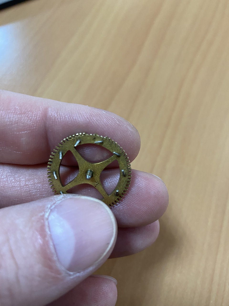

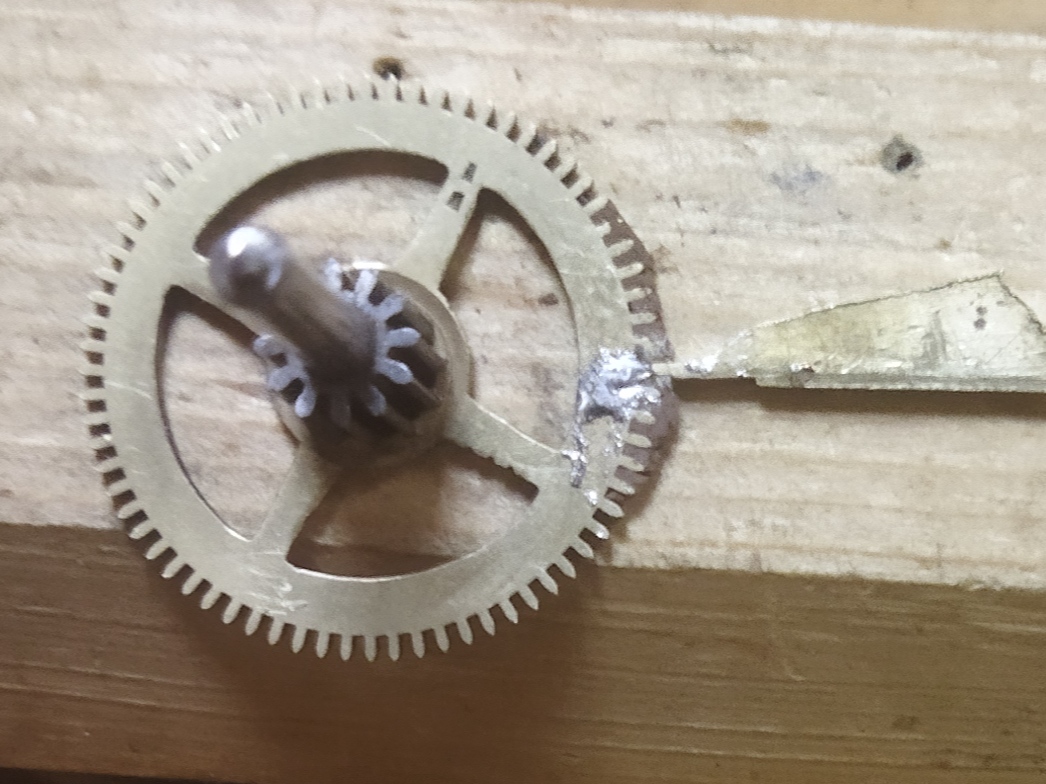

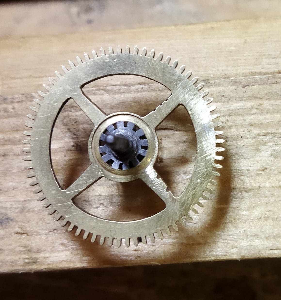

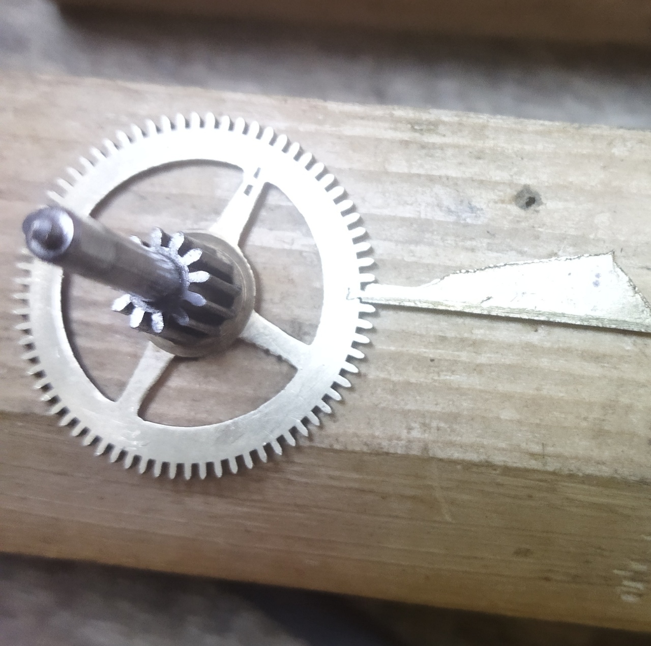

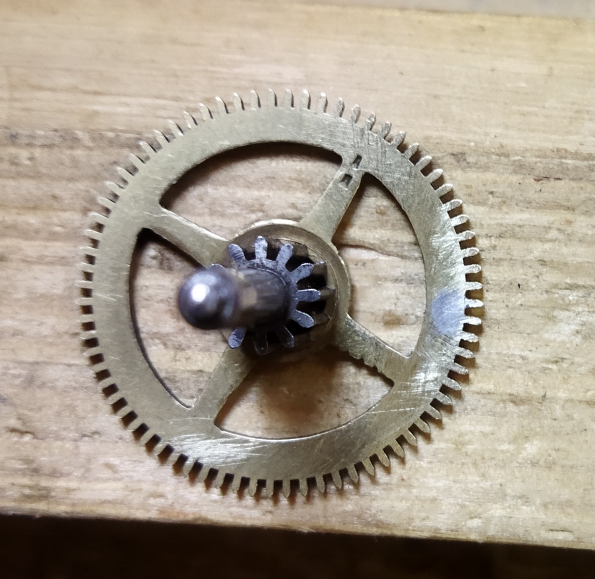

Проблемы с механизмом, насколько я понял, у Вас серьёзные, и если у Вас нет навыков ремонта, и соответствующего оборудования, то я считаю более разумно в данной ситуации обратиться к профессионалам. Думаю таковые в ваше городе есть.
У меня тоже недавно с одним механизмом было нечто подобное, но в гораздо меньшем объёме.

Сделайте эскиз этой детали.Кол. зубьев,диаметр,триб,длина оси и т. п.
