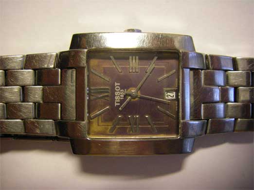

8 лет пользуюсь часами TXL, очень доволен т.к часы явно не мануфактура
не придавал большого значения ,обслуживанию которое в моем случае сводилось к простой замене батареек. Причем батарейку менял не на сервисе ,а в обычной мастерской . А зря ! Естественно никакой проверки на герметичность ,ни герметика - откуда? Батарейка сказали Швейцарская и на том спасибо. Результат. Стал мыть браслет , что делал ранее и вдруг через минут 30 появилось запотевание стекла, потом хуже капельки воды на циферблате. Когда меняли бат. не ровно поставили резиновый уплотнитель.Воду более менее удалили но стрелки и циферблат испорчены. Виноват конечно я сам и только сам. Не надо было так безолаберно относится к обслуживанию но ,за 8 лет часы были "без проблем" если бы мастер более аккуратно поставил прокладку , я не мыл браслет водой,а протер например спиртом . Как можно востановить циферблат ? Заказать ?Стоимость 1000руб,стрелки 400руб. Все привести в "божеский вид=4300-4600руб. Срок заказа 3 мес. Это сервис в маг.Империал в СПБ . В Консуле -4700 срок 6 мес. Часы стоят 12000 руб.Вопрос можно ли востановить циферблат без доргостоящих ремонтов и длительных ожиданий ?

Если часам 8 лет, то может стоит прикупить новые?
А испорченный циферблат не так уж и плохо смотрится, глядя на них складывается впечатления, что часам лет 50))))
У меня с Тиссо был похожий случай, но только с механикой, а не с кварцем. Часы были не гарантийные, зимой когда чистел от снега машину, снежинки налипли в области заводной головки, и видимо из-за разницы температур часы сделали "вдох" и затянули немного влаги внутрь. Положил часы на полку на пару недель, руки до них не доходили, в итоге стекло на морозе начало запотевать, и на стрелках и циферблате стали конденсироваться капли воды, циферблат и стрелки покрылись разводами, а желтый ротор автоподзавода окислился и покрылся зелеными пятнами. В итоге проверял часы на приборе, оказалось, что держат они 5 атмосфер, хотя рассчитаны на 3.
Открыл я их просушил, влажной тряпочкой удалил разводы со стрелок, предварительно сняв их, и с цифера. Кстати зелень с автоподзавода тоже легко удалилась влажной тряпкой. Спирт использовать не рискнул, побоялся, что циферблат испорчу. Посмотрел на механизм, ни следа ржавчины, под микроскопом проверил смазку в камнях, все отлично, и на вид тоже все нормально, смазал только анкерную вилку и механизм автоподзавода. Оказывается ЕТА родирует абсолютно все механизмы, даже самые дешевые варианты 2824-2.
Так вот, может стоит попробовать удалить с циферблата белый налет или же оставить все как есть. Кстати ЕТА-шные кварцы боятся воды, так что не факт что с механизмом все ОК, а вкладывать 1/3 стоимости в 8 летние часы я бы не стал ИМХО.

У меня такие же валяются - брал 7 лет назад за 250$. Через 1-1,5лет ношения тоже попала вода - следствие замена циферблата. Ждал 3 месяца - стоило мне это порядка 35$ по тем временам.
Ужп 2 года не ношу - месяц назад остановились. Надо поменять батарейку. За такие деньги 4300-4600 я Вам могу свои часы продать с циферблатом и стрелками. И состояние у моих получше будет . А вообще за 8 лет пора раскошелится на новые!!!!

Залил 03.06.07. В сервисе сказали часам п.....ц ,нужно срочно спасать.Открыл сам ,удалил капельки с обратной стороны крышки, снял батарейку, открутил плату с микросхемой протер спиртом, механизм положил под лампочку для просушки.Собрал - прошло 1,5 месяца часы ходят практически секунда в секунду.Как вы думаете сколько могут ходить часы после такого экстрима ? И вообще если все так серьезно то почему часы до сих пор ходят и показывают очень точное время ?

Любопытный факт ,эти часы работают до сегодняшнего дня.Теперь им 10 лет ,сервиса никакого кроме моих экспериментов со спиртом.Получается ,что кварцевые часы многократно надежнее хваленых и надежных автоматов? И ,что интересно ходят очень точно.Если Longines Lyre автомат я подвожу 1 раз в 4 дня то ТISSOT 1 раз в год.(и это после выше указанного попадания воды!)
