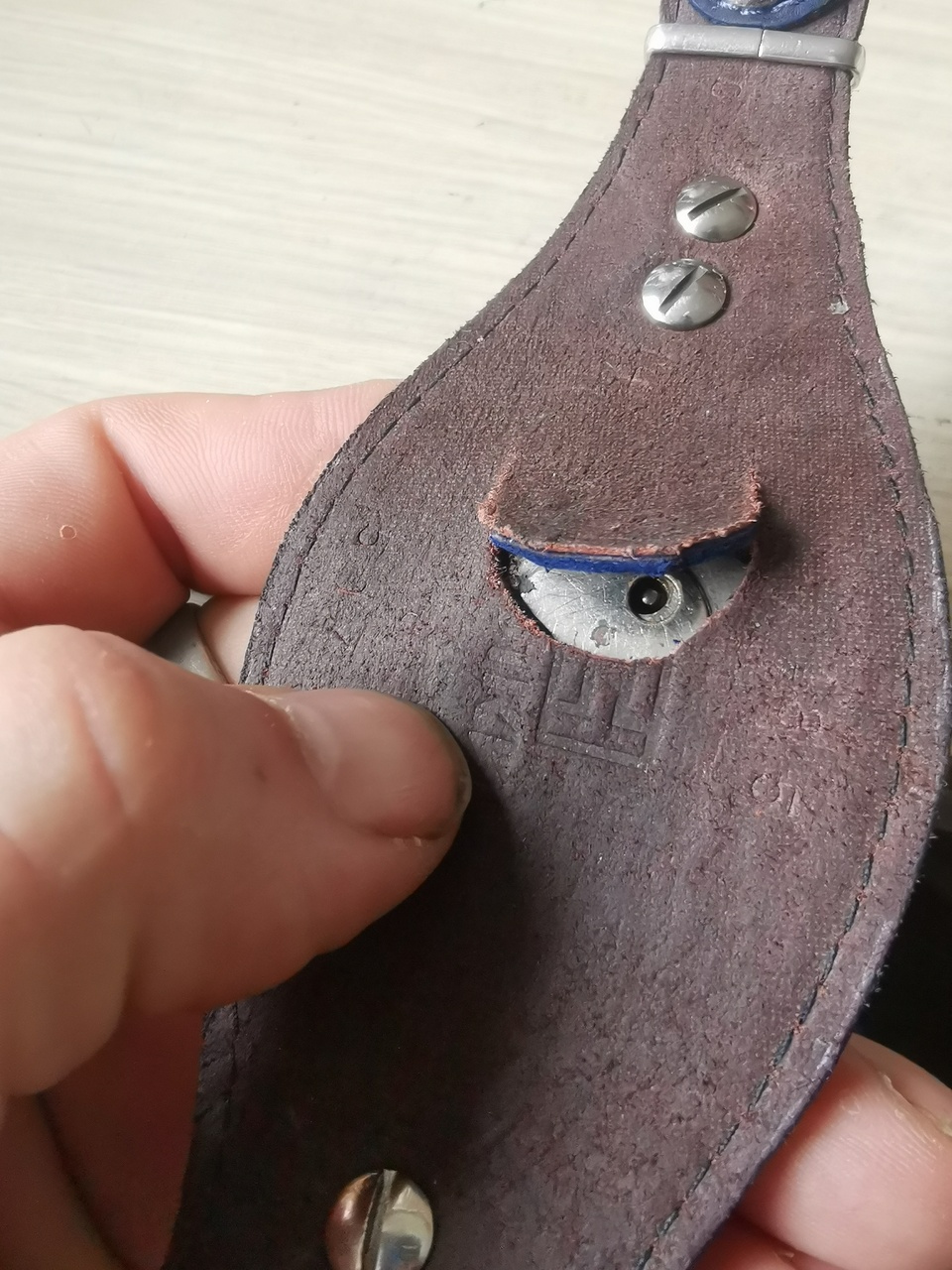

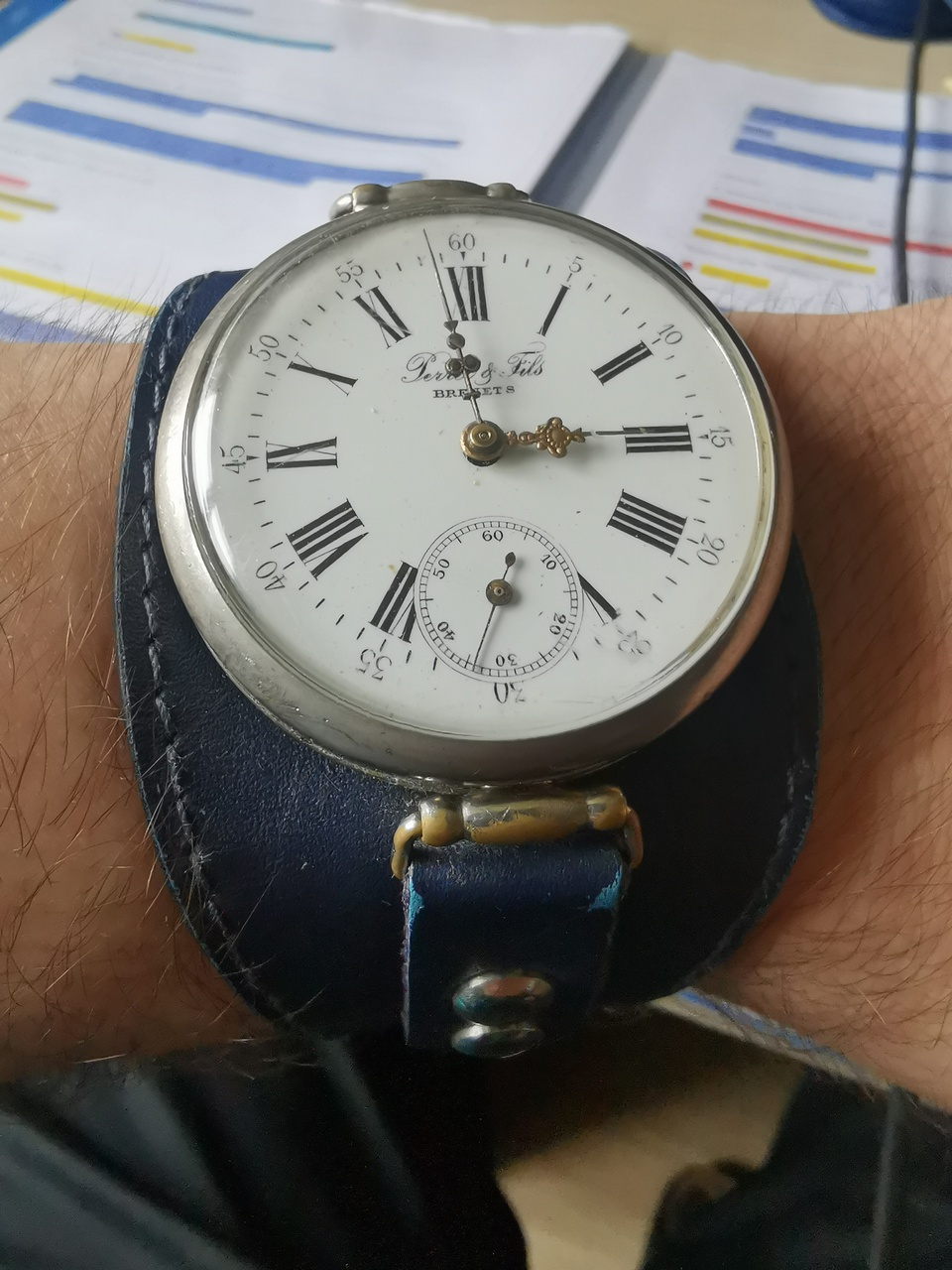

Привет всем. У меня наручные часы - марьяж из карманных с ключевым заводом. Часы Perret & Fils Brenets.

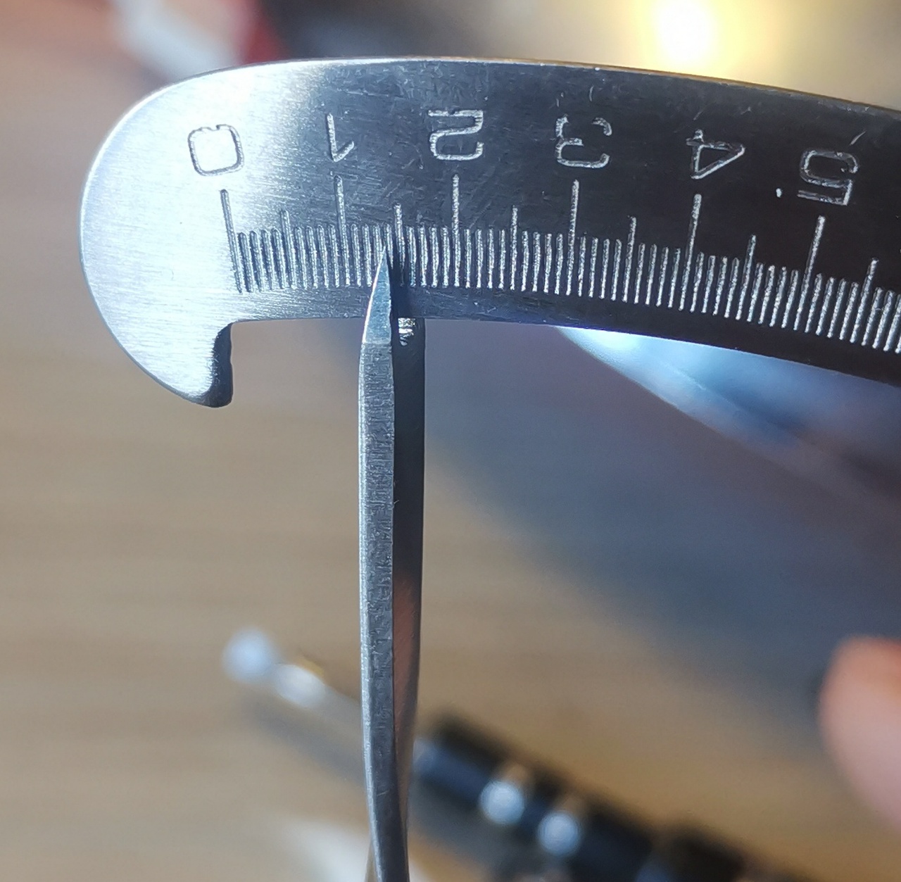

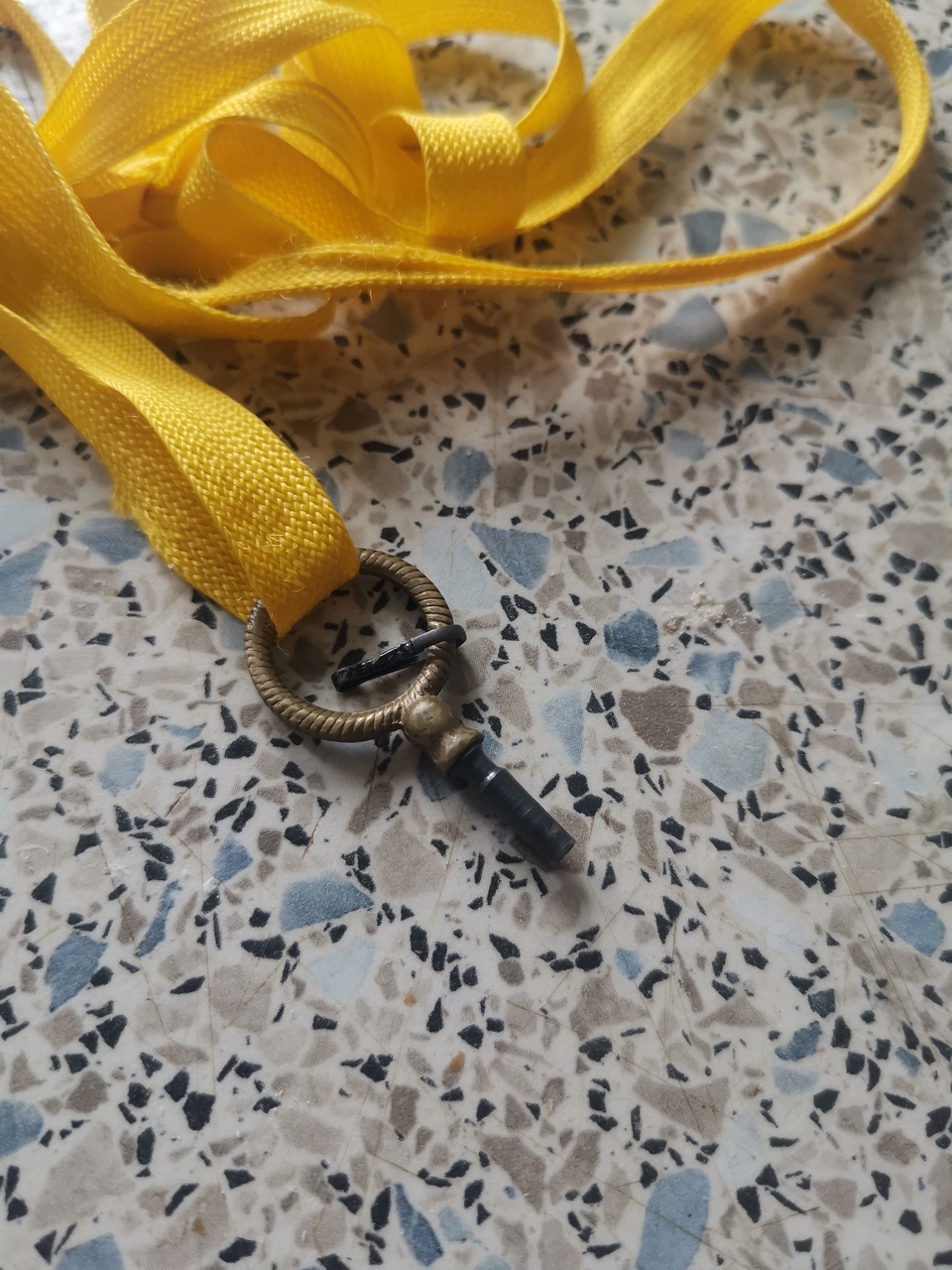

Сменил к ним уже несколько ключей. Ключ какое-то время подходит к заводному валу, а потом начинает проворачиваться. Я долго не мог понять причины.
Но догадался померить микрометром грани заводного вала. У меня одна грань 1.35 мм, а другая 1.45 мм и из-за расхождения в 1 мм у меня сворачивались ключи.
У меня большая просьба - подскажите где я могу заказать ключ для моих часов по моим размерам?
Очень жду ваших комментариев.

Если грани одного заводного вала разные, то надо квадрат перетачивать, а уж потом ключ искать... Обычно разного размера квадраты у заводки и перевода стрелок...

Из за 0.1мм не может перекручиваться.

грань обычно книзу расширяется конусом скажем так. второй вариант что вернее всего грани на Ваших часах уже слизаны ключами. берите старинные ключи качественные или в самом деле закажите на полную глубину квадрата ключ у парня по ссылке в теме из Ивано Франковска. Попросите его перекалить ключ до максимума.
