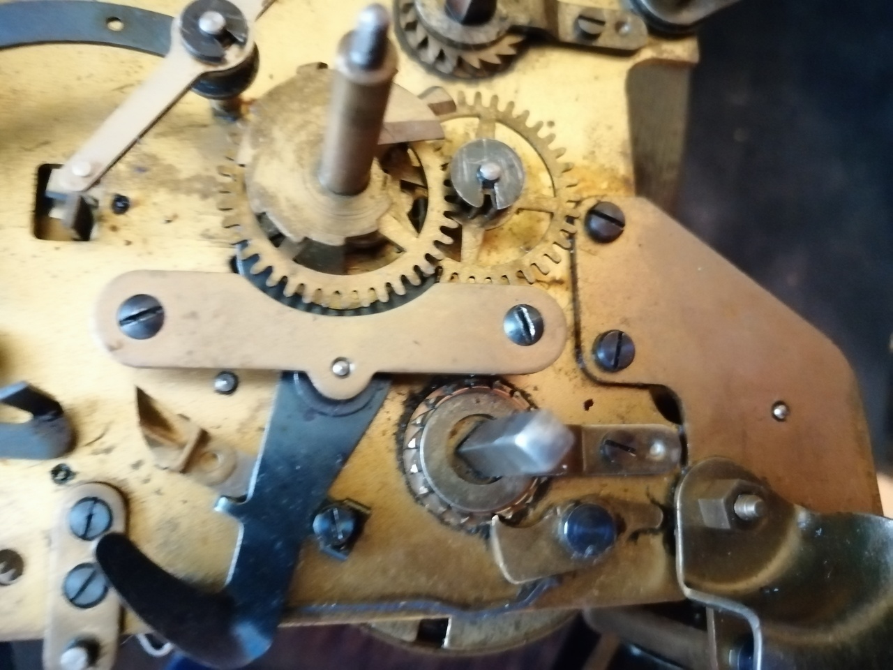

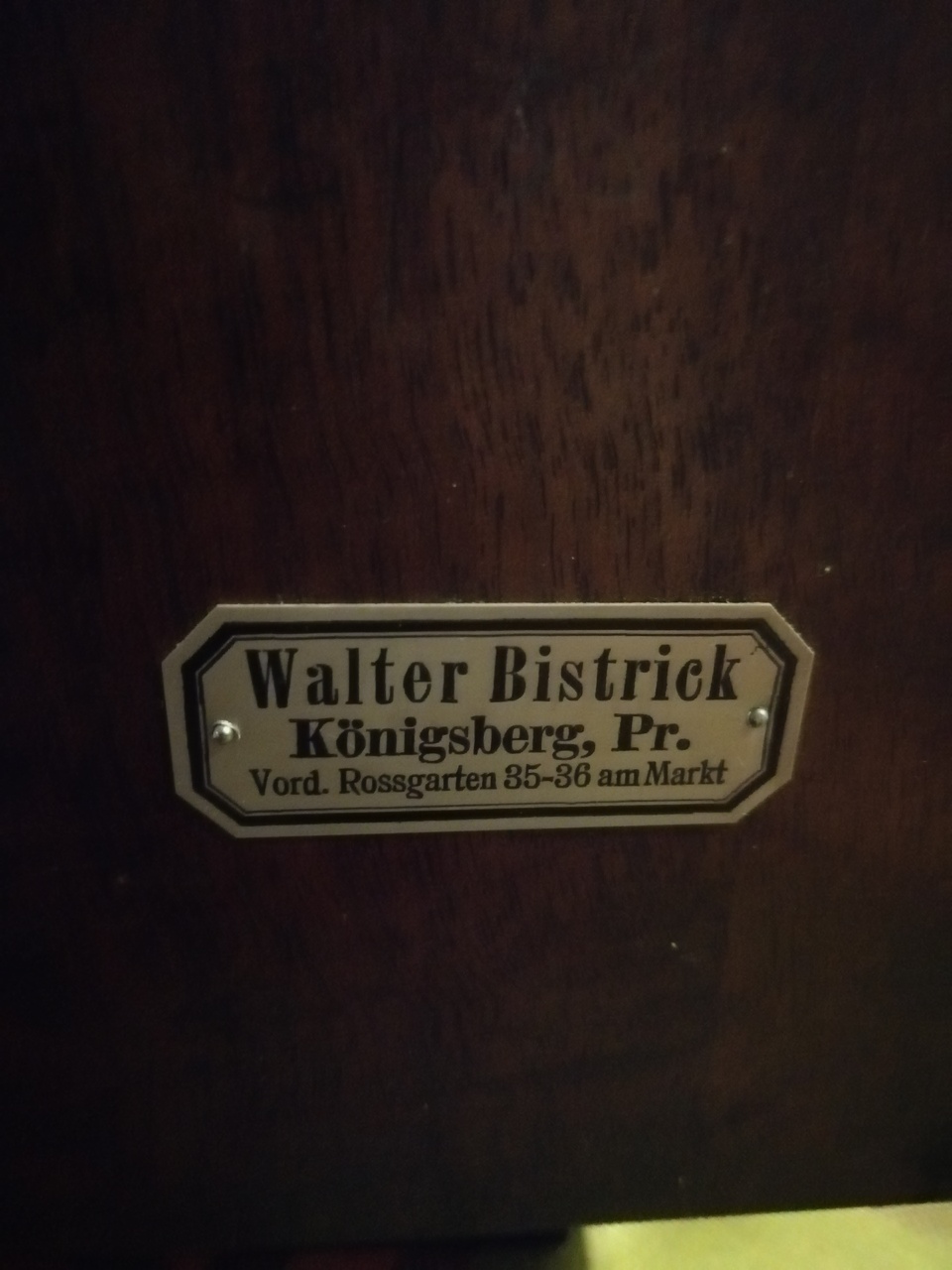

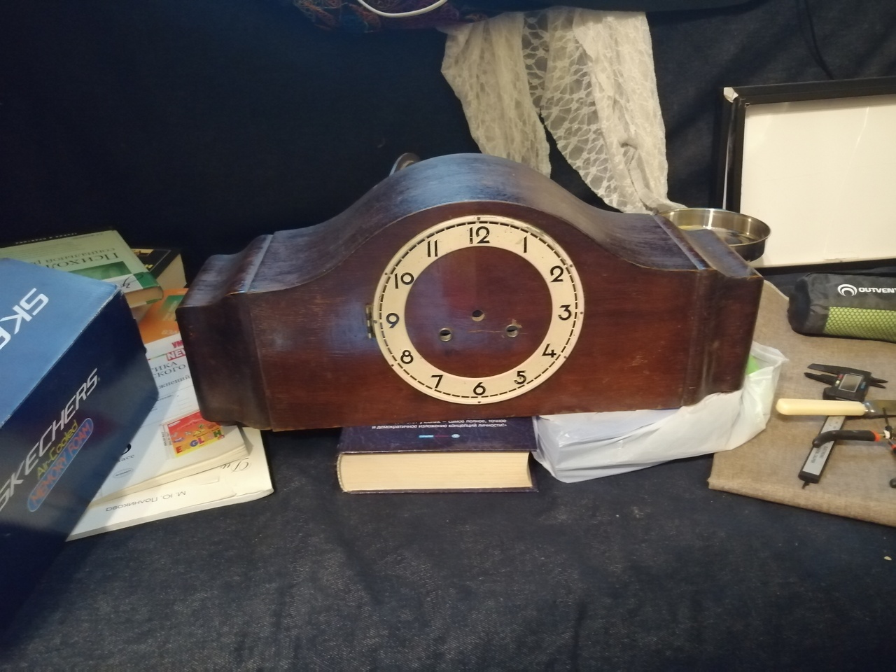

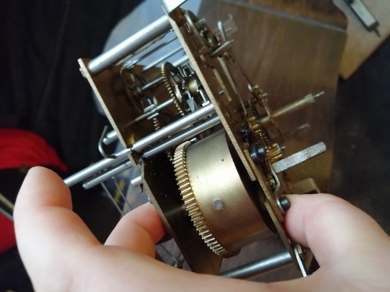

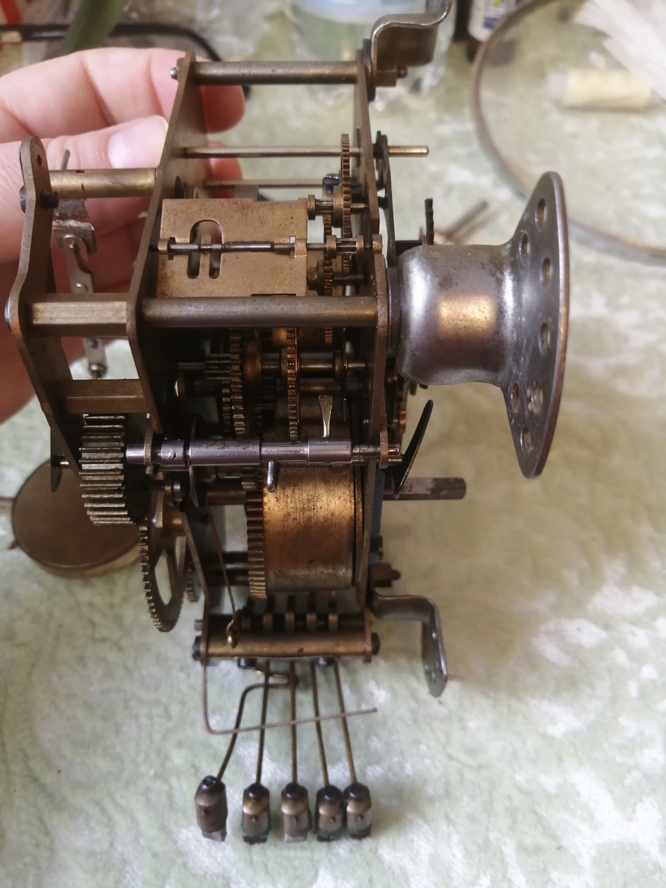

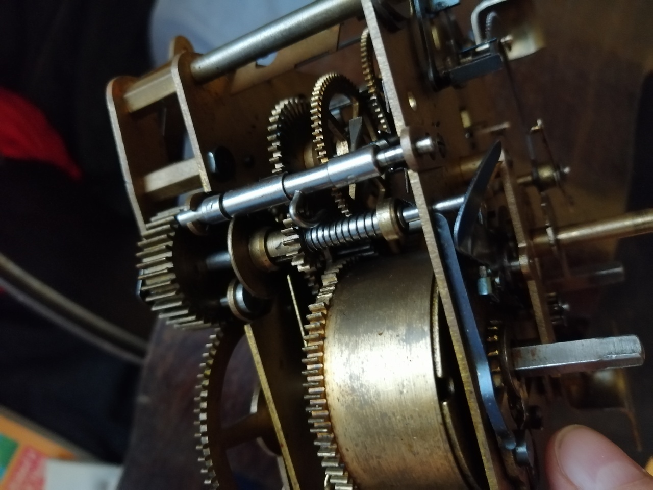

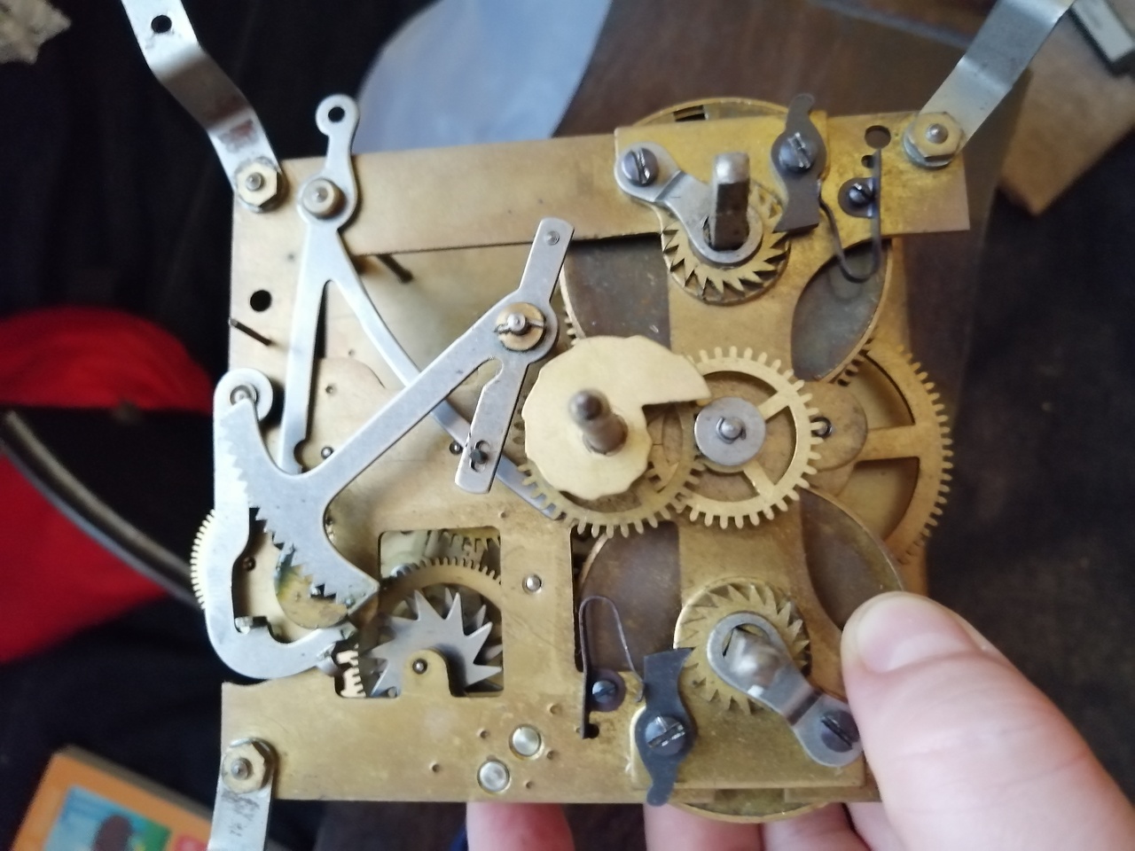

Подробности и фото:
3 зубца на барабане боя в минусе (пружина в порядке) , собачка (?) боя держит, но нет так, чтобы супер. Пендельфедер на замену. Это то, что я вижу. Часы Walter Bistrick. Ход точный, бьют, четверть часа, мелодия.
3 последних фото- донор.

Добрый день. Это Kinzle, и если я не ошибаюсь, в полчаса они играют Потсдамский перезвон.(редкая версия, бытует мнение, что выпущены к вступлению в должность одного исторического персонажа), Покажите, пожалуйста, подробнее механизм боя с молотками.

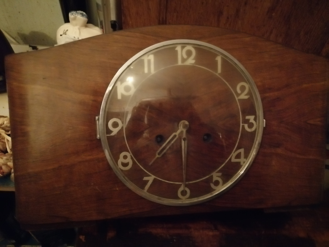

Добрый день. Именно В этот период у Маута был Volks-Gong("Volk ans Gewehr!")-позывные берлинского радио, а у Кинцле - Потсдамер( оба настольные). Схожие в техническом плане механизмы

Это Потсдамер?) ничего не могу найти в гугле

Историю мелодии можно посмотреть в поиске "Гарнизонная церковь. Потсдам"
аналогичный мех-зм https://www.youtube.com/watch?v=FAWG...0BlKu&index=11
