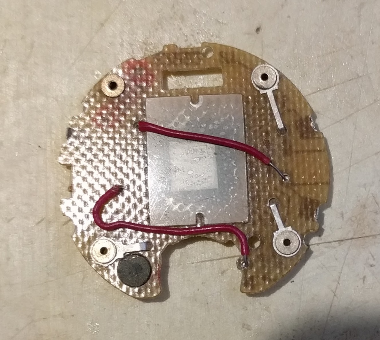

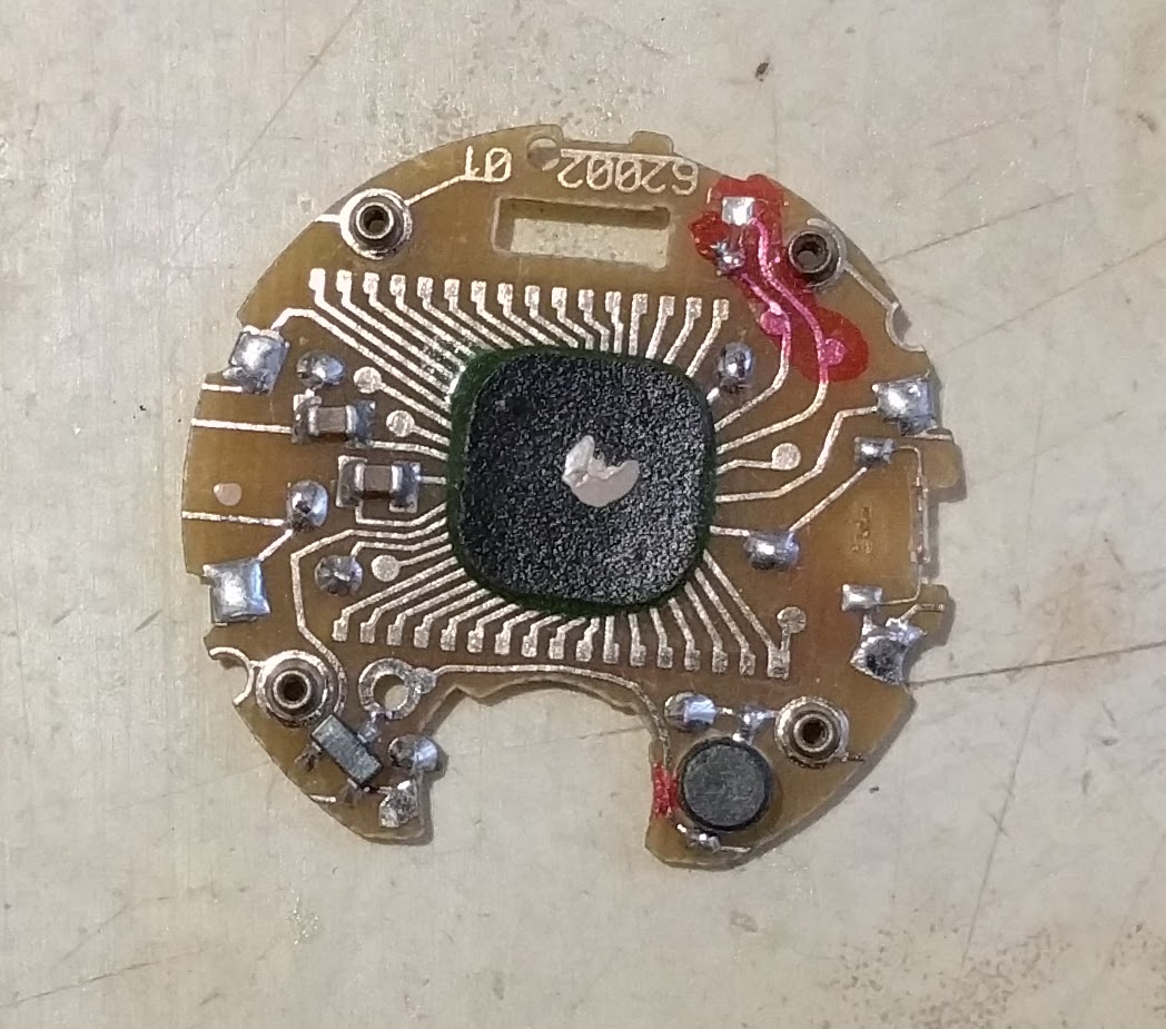

Кто делал такие платы и в какие времена? Такого оформления раньше не видел. Мне эти платы попались два года назад, две штуки сразу.

наверно не трудно догадатца это скорей всего прототипы э-54,,видно сделаны по обходной технологии,,,,

Судя по шрифту обозначений, платы очень поздние, одна из них была в модуле с дисплеем девяностых или начала двухтысячных годов.

Я больше с Алексом соглашусь - какая-то рацуха - попытка уйти от двусторонней платы. В СССР такой подход для экономии не применялся. Здесь почему то отказались от двусторонней разводки, соединив нужные точки проводами и внешними контактами. Не знаю, какой выигрыш по самой плате, но замена пайками указывает на времена, когда человеческий труд стоил копейки.

Кстати, вкладыш под эту плату немного отличается от обычного - в нём прорезан паз под конденсаторы удвоителя, которые тут под дисплеем.

Это, как нетрудно догадаться, 1990е. Вероятно, заменяли плату от бывшего "смежника" на то, что могли сделать своими силами. Ну или почему-то очень захотелось сэкономить на платах. У меня еще, кстати, такие Эл.-53 блоки есть.

Шрифт уж больно современный, в стиле ЧН-55. Интересно, что они смогли уместить практически все дороги на один слой.

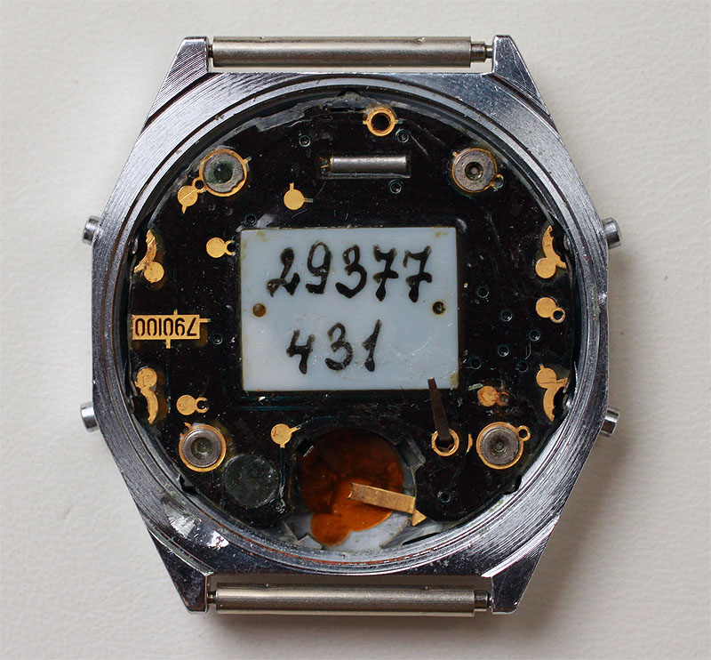

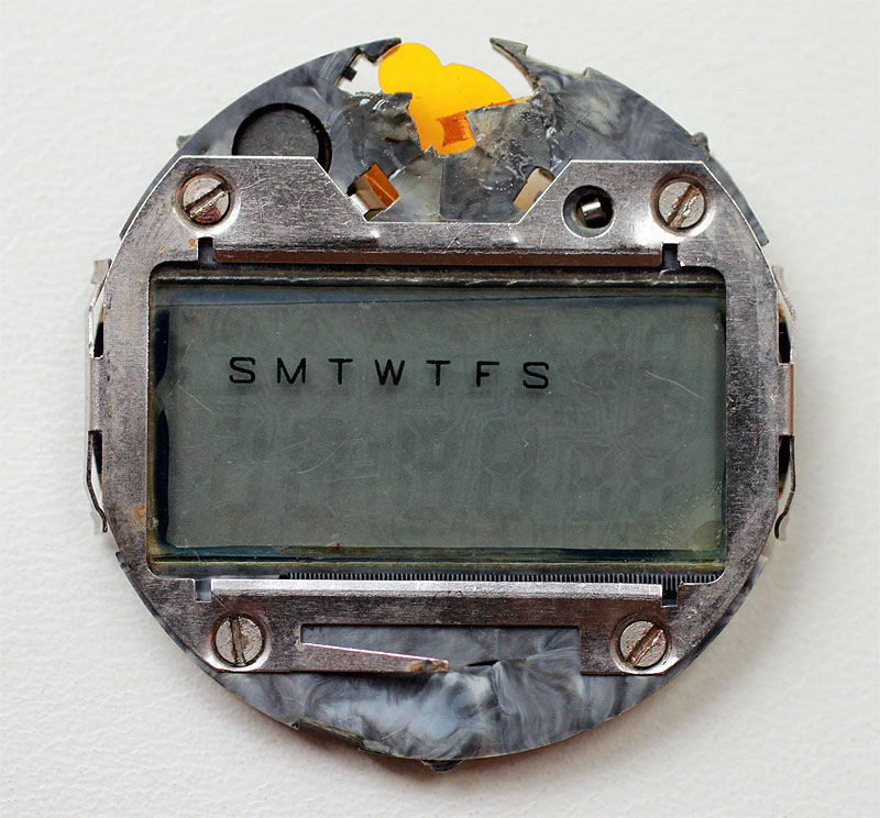

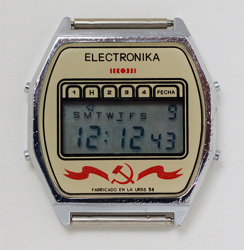

Добавлю необычный модуль Э54. Видимо это 1986 год, самый ранний релиз платы. Разница во всем, в мелочах отличаются даже обойма и рамка прижима дисплея. Вставил в первый попавшийся корпус и поставил имеющееся под рукой стекло, просто для лучшего восприятия.

Шрифт дней недели необычный, на серийной экспортной версии был уже и мельче.
