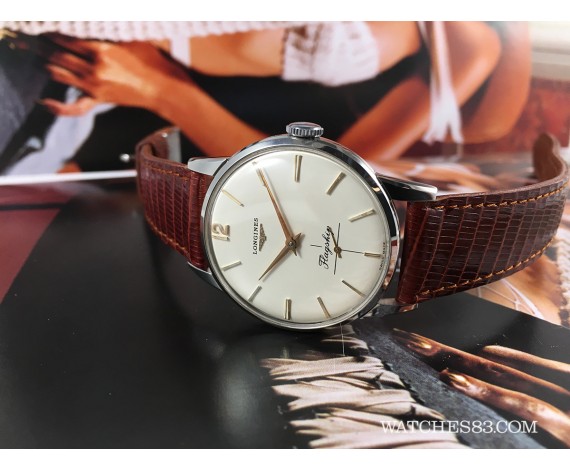

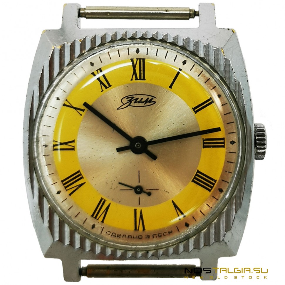

Возможно это просто дизайнерский изыск, а механизм обычный
А может и функция foudroyante (стрелка долей секунд), но у таких часов и обычная секундная стрелка есть
