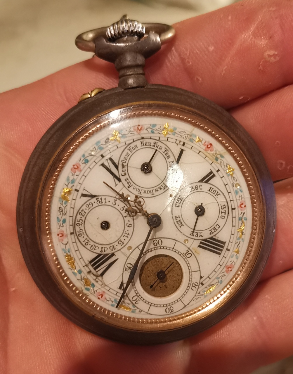

Здравствуйте уважаемые форомчане. Сегодня я приобрел карманные часы с годовым календарем. Но, по случайным обстоятельствам, продавец потерял одну из стрелок от календаря.
Я только сейчас заметил, что у данных часов все стрелки разные и было бы правильнее их все поменять на стрелки одного стиля. Но, сейчас мне это не по карману... Я прошу лишь мне помочь подобрать замену утерянной стрелке.
Ее размеры: длинна 5 мм, посадочное место 0.9-1 мм.
Помогите подыскать стрелку или посоветуйте что лучше сделать в данной ситуации. Заранее спасибо.

Вечер добрый.
Стрелочку можно взять от наручных женских часов времён СССР, встречаются похожие и по размерам посадочным подходит. Помимо стрелочки, на часах нет лунного диска и вставки в окошко( где секундник)

Продавец меня уверил, что диск стерся...)

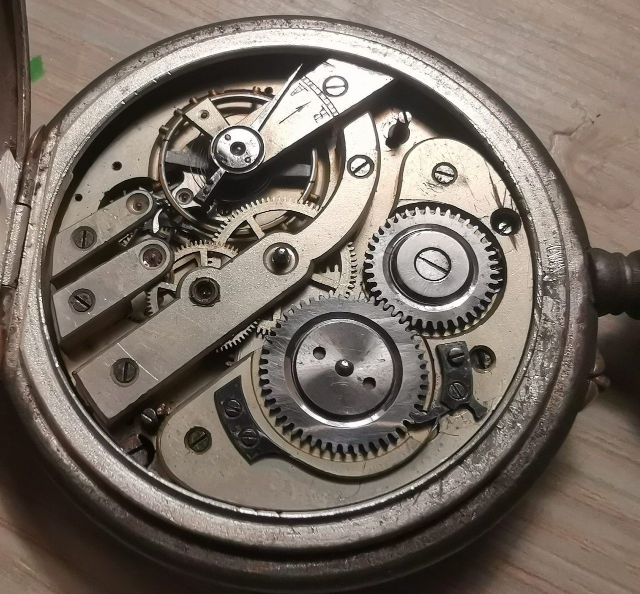

Добрый вечер уважаемый автор. Механизм тоже латунного цвета как и диск?

Вот механизм. С пыльником и без. Не очень понял к чему вопрос?

В основном лунный диск тоже изготавливают с того же материала, с чего сделан механизм, хорошие часы с анкерным ходом, я видел такие же часы с цилиндровым ходом, они на много дешевле стоят

В данный момент, я ищу стрелку для месячного календаря. Отсутствие лунного диска мне особо сейчас не мешает. Может в дальнейшем я и займусь этим вопросом. Сейчас мне главное, чтобы у меня работал весь календарь.

Я когда-то решил эту проблему постановкой всех новых стрелок... А без лунного диска - не комильфо.

Встречалось современное исполнение картинки диска:

Диск по моему не своем месте, но его изображение действительно стертое. Отсуствует только белая наставка над диском, котороя является частью циферблата
